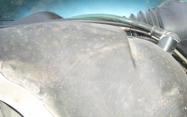

La passione sulle cose del passato spesso è anche tutto questo! Qualunuqe cosa sia, Vespa - Auto - Mobili. Diversi punti di vista, opinioni contrastanti, ricordi più o meno limpidi, interpretazioni e certezze offuscate da frammenti di memorie sempre più lontane e via dicendo. Ma tutto questo è vita, è la vita che si ridà alle cose perdute, è il godimento nel vederle rinascere, è la soddisfazione di discuterne insieme e farne parte di noi stessi, a volte incompresi ma presenti, sempre.
Nella foto ecco la cuffia originale della mia VNB1 1960 (telaio 52xxx), non fate caso al colore metallizzato del telaio che l'avevo verniciato io nell'82. Ai posteri .. o agli avi?! l'ardua sentenza. Ciao
