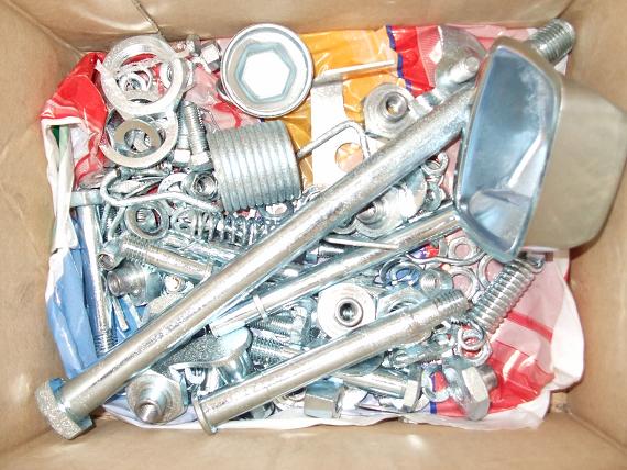

Ecco la bulloneria zincata
74,01 KB
Inserito il - 07/04/2009 : 19:16:54  Mostra Profilo Invia a vespa_90 un Messaggio Privato
wow bene, è venuta decisamente bene sta minuteria
quello dove vado io ultimamente secondo me decapa con poco acido per non rovinare i filetti, e le parti molto corrose vengono a volte male zincate
infatti è buona norma magari portare i pezzi già sgrassati in benzina/diluente e quelli più rugginosi passarli con la macchinetta e spazzola metallica

quanto hai speso per la zincatura e da chi porti a farla?

E' vero...è meglio portare i pezzi già puliti...per altri pezzi ho fatto un bagnetto di acido per una notte, ma sta volta pensavo che non servisse e ho solo spazzolato un po' i pezzi, quindi ha dovuto zincarli due volte e mi ha chiesto 20 euro, se no te ne dovrebbe chiedere 10.
Ciochris, porto a zincare fuori udine, se ti interessa ancora ho trovato anche uno che fa cromature.
Inserito il - 08/04/2009 : 23:10:12  Mostra Profilo Invia a vespa_90 un Messaggio Privato
ciao senti come la fai la pulizia in acido? con che acido piu' che altro
puoi darmi piu' notizie?

Per la pulizia uso acido muriatico, quello che si trova al supermercato.
Per le cromature Burello, via delle industrie 4 Pavia di Udine, per le zincature fimpla, via maddalena 14 Povoletto.

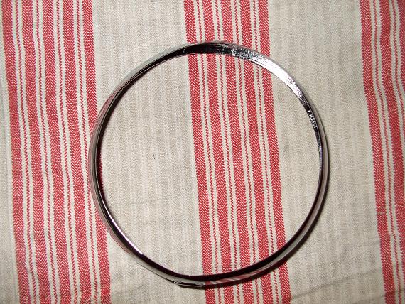

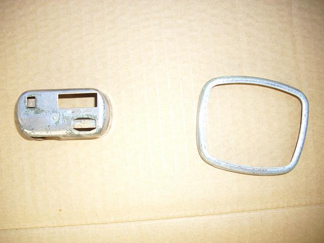

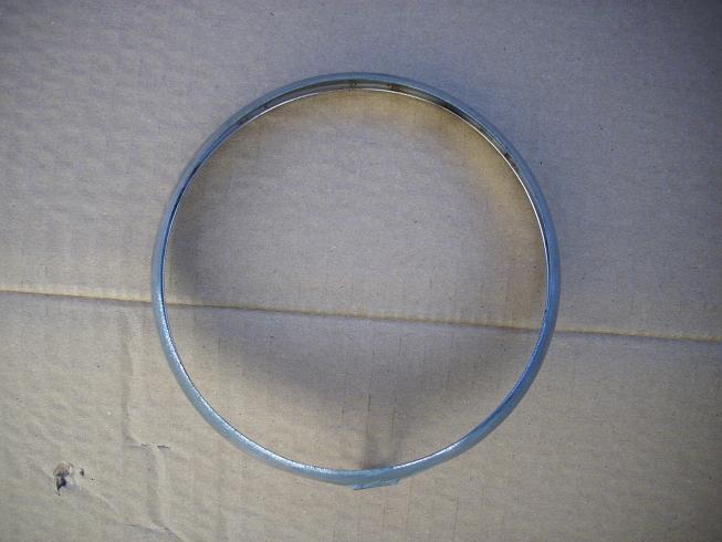

E adesso i pezzi cromati
108,11 KB
100,97 KB
105,14 KB
46,51 KB

molto bene.
Cuffia fosfatata.
fdelt
Città: udine
194 Messaggi
Inserito il - 21/04/2009 : 18:56:00  Mostra Profilo Invia a fdelt un Messaggio Privato
tonysubwoofer ha scritto:
molto bene.
Cuffia fosfatata.
Non so più cosa fare di sta cuffia...alcuni dicono fosfatata, altri zinco spray...
fratelconiglietto
Città: Ticino,Svizzera
397 Messaggi
Inserito il - 21/04/2009 : 20:29:10  Mostra Profilo Invia a n/a un Messaggio Privato
Vnb 1t é come la mia VNA che va fosfatata al 100%
Inserito il - 22/04/2009 : 09:14:15  Mostra Profilo  Visita l'Homepage di poeta  Clicca per vedere l'indirizzo MSN di poeta Invia a poeta un Messaggio Privato
allora.... le VNB1-2 avevano la cuffia e il coperchio del selettore cambio trattate alla stessa maniera, ovvero: ERANO VERNICIATE CON UNA SOLUZIONE DI ZINCO ARGENTATO CHIARO!
Siccome il procedimento è INDUSTRIALE e si tratta in effetti di un bagno difficilemnte replicabile nel restauro consiglio di verniciare la CUFFIA ed anche il coperchio del selettore marce con ZINCO ARGENTO CHIARO OPACO, ovvero con qualcosa di simile (grigio opaco metz) (vernice zinco freddo)...
le CUFFIE FOSFATIZZATE erano invece diverse e successive direi dal 1963, il nuovo trattamento fu adottato probabilmente perchè il copricilindro in ferro tanto chiaro delle VNB1-2 era soggetto facilmente a graffi (chi ha veduto i coperchi cambio in alluminio trattati delle VNB si sarà accorto che si graffiano facili), il nuovo trattamento rendeva il ferro della cuffia non verniciato ma comunque insensibile alla ruggine e quindi ai graffi...
dal 1969 la cuffia fu sostituita da un modello in plastica.
