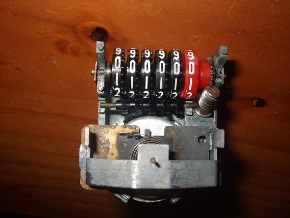

Ecco il contachilometri sistemato, mi mancano il quadrante e il vetro.
68,85 KB
45,66 KB

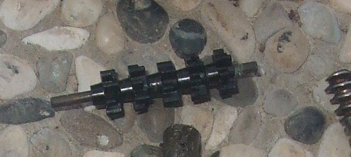

Inoltre devo anche prendere questo pezzo perchè purtroppo ho rotto un dente di un ingranaggioSi trova?
66,31 KB
Inserito il - 04/11/2008 : 09:32:38  Mostra Profilo  Visita l'Homepage di poeta  Clicca per vedere l'indirizzo MSN di poeta Invia a poeta un Messaggio Privato
Solo da un altro contakm....son tutti uguali gli ingranaggi però sui VEGLIA indipendentemente dalla forma...e dal modello....

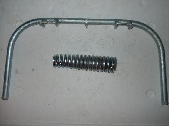

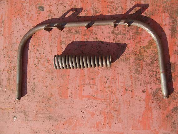

Ecco le prime parti zincate...
63,69 KB
36,14 KB

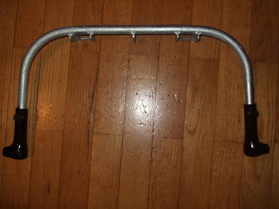

...e il cavalletto con le scarpette pronto per essere montato
45,13 KB
Inserito il - 18/12/2008 : 08:05:21  Mostra Profilo  Visita l'Homepage di poeta  Clicca per vedere l'indirizzo MSN di poeta Invia a poeta un Messaggio Privato
OTTIMO.
