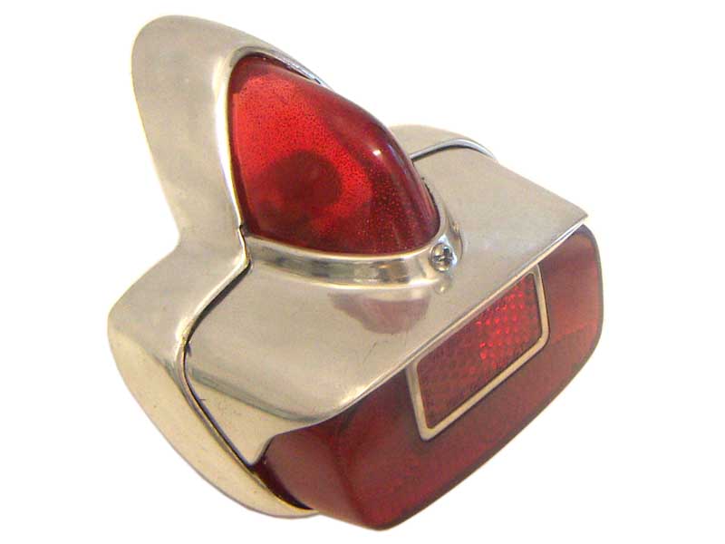

Va bene per la vnb1 questo fanale posteriore?
http://www.officina ton4zzo.it/product_info.php?cPath=302_306_147&products_id=606
Se no sapete dove posso trovare uno come l'originale?

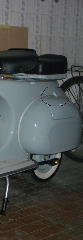

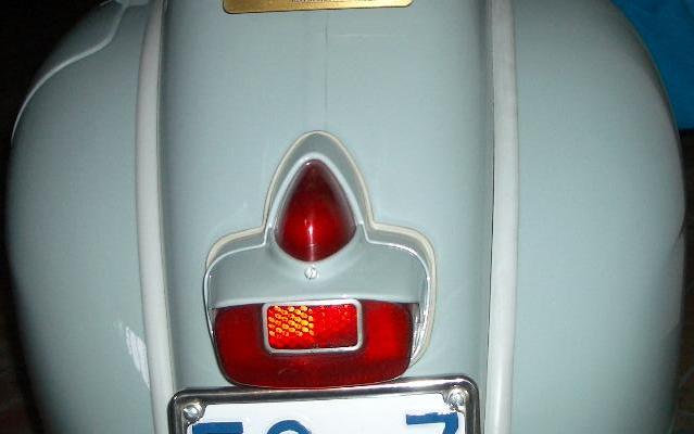

Allego alcune foto di come sono i particolari in questione:
gancio di fermo pancia motore LUCIDATO
levetta apertura sportello pancia sX VERNICIATO

Grazie mavro delle foto...Il fanale quindi dovrebbe essere giusto quello del link...Dalla vnb3 era diverso?perchè su alcuni siti ho visto fanali apparentenente uguali, ma c'era scritto "per vnb3-6 adattabile vnb1"

lascia stare i fanali adattabili...che poi vnb5-6 sono diversissimi.

Io pensavo di prendere quello del link...c'è scritto che è per vespa anni 50-60.
Quello per vnb1 è uguale a quello per GL?

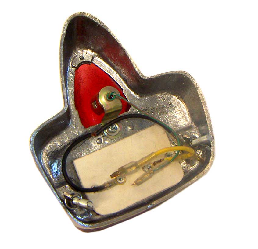

per capirci meglio ecco le foto...può andare?
