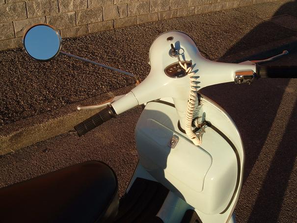

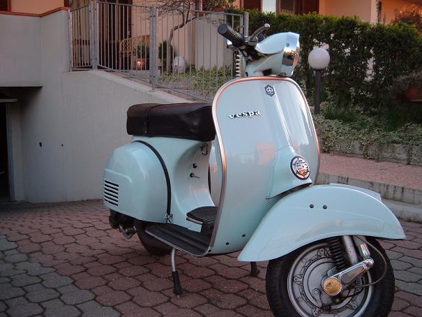

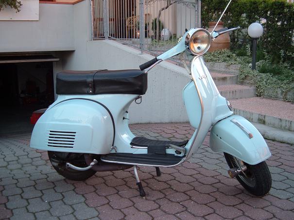

3.200 euri, doc. e targa a posto( ho chiesto la fotocopia del libretto e foto n.telaio)
io vedo non originale: sella , pedivella avviamento, colore, striscie adesive, copri molla ant....non mi ricordo il discorso del bottone accensione sotto la leva benzina ma credo che per il 75 vada bene così( con la chiave)
Ditemi voi...la( lunga)ricerca è finita?

c'è anche qualcois'altro,,,se la vuoi tenere cosi va bene, ma senno va riverniciaata, conta che non dovrai fare lavori sulla carrozeria oltra alla verniciatura..
non capisco come sono messe le liste, sono toppo grossi per essere ribattini
leve e bordoscudo

la rally dei miei sogni deve essere originale come appena uscita dal concessionario, è per questo che chiedevo...
la cresta parafango và nera, giusto?
le leve che hanno? il pomello è troppo grande?non sono le stesse del TS e primi PX?

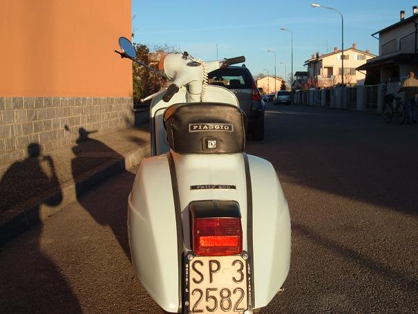

ma è stata ritargata vero? i numeri della targa non dovrebbero essere neri ...

wyatt, sei fantastico...becchi sempre sti particolari...la targa adesso è l'ultimo dei miei pensieri( basta che sia autentica!!)e poi a me sembrano neri...vuoi dire che dovrebbero essere blu!

Colore non originale, catramina sottopedana, liste pedana fermate con rivetti di grandi dimensioni non originali, sella tipo PX per altro scadente, coprivolano nero probabilmente non originale, pedivella tipo Sprint non originale, la marmitta è di 200, ma vista la pedivella nutro il dubbio concreto che quel motore possa non essere il suo ma magari di PE, serve però foto del volano e della bobina che come ben saprai sui Rally è particolarissima per responso definitivo, bobina marca FEMSA in fusione unica...
Quella RALLY non vale quei soldi!
Và restaurata in toto!
Han fatto piccoli scempi...meglio spendre altri 1000 per una fatta davvero bene che non per quella ROBA "celeste supposta" da rifare a caro prezzo!
RESTAURO APPROSSIMATIVO, di bell'aspetto, ma lontano dalla originalità, una delle migliaia di RALLY che si trovano in giro, FANTASIOSA direi...
al massimo 2.200, se ti dice che li ha spesi per il RESTAURO...
DIGLI CHE HA SPESO MALE IL SUO DENARO!
Poteva affidarsi a qualcuno che sà, cosa e come sia una VERA RALLY.
ASSOLUTAMENTE DA DIMENTICARE.

infatti,ci sto seriamente pensando...poi è ovvio che Poeta dica la sua...serve proprio a questo, gli vogliamo bene così...in pratica adesso monetizzo gli interventi che Poeta ha elencato, mi faccio 2 conti...e comincio a trattare...al ribasso!!!
per sti soldi qui trovi solo rottami senza doc. di dubbia provenienza...di prendere Rally a 5.000,6.000 euri già restaurati non ci penso proprio( il divertimento dovè?).
però il motore è importante...adesso chiedo altre foto e poi posto...

occhio, quella targa é stata rifatta. nel periodo di quella immatricolazione a La Spezia i numeri erano blu chiaro; se noti manca anche il bollo della repubblica. stare molto in occhio che non sia un quelche assemblato molto più che fantasioso.... chi vuol intendere.... ciao e buona caccia!

La borchietta in rilievo del bollo della repubblica si vede.
Probabilmente dopo essersi scolorita l'hanno rifatta nera. Tanto chi ci fa caso, dopo tanti anni!

il fatto che ci sia il bollo in rilievo non vuol dire che la targa sia autentica e solo ripassati di nero i numeri. Parafrasando un noto film, ho visto targhe rifatte che voi umani non potete nemmeno immaginare!Se conosci chi te la vende passi, ma se stai acquistando a distanza occhio! ciao
