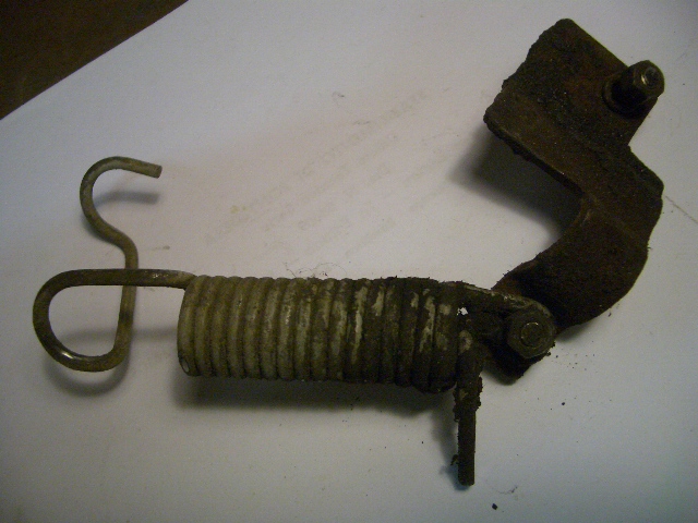

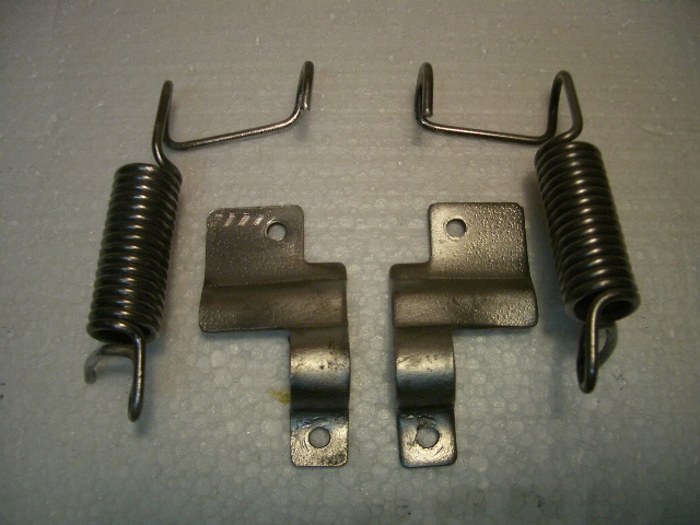

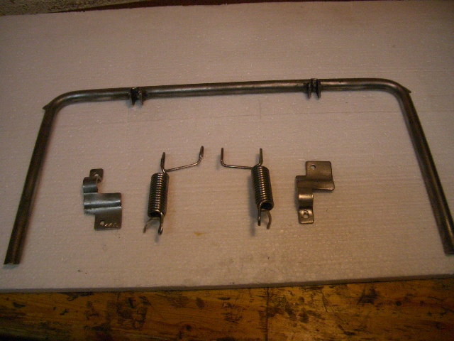

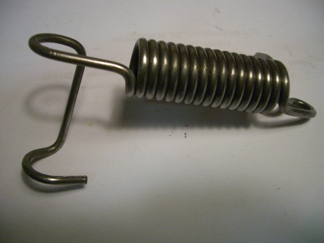

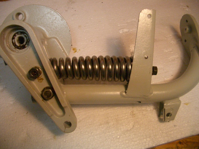

Come detto ecco le foto della forcella e di altri pezzettini...
Iniziamo da cavalletto e accessori:
Prima
 177,73 KB
Dopo
 176,34 KB
Vista d'insieme
 176,34 KB
 170,88 KB

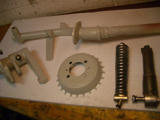

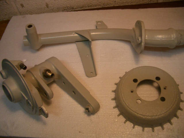

E adesso la forcella
 170,37 KB
 173,51 KB
 173 KB
 173,19 KB
Ecco qua che ne dite??? Mi dispiace per le foto,il colore non rende come dovrebbe,ma vi assicuro che è il suo originale

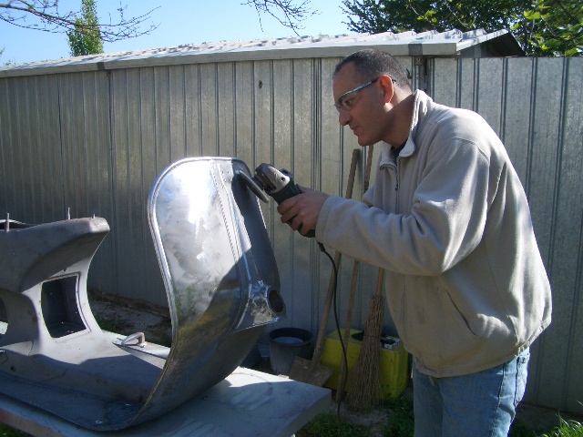

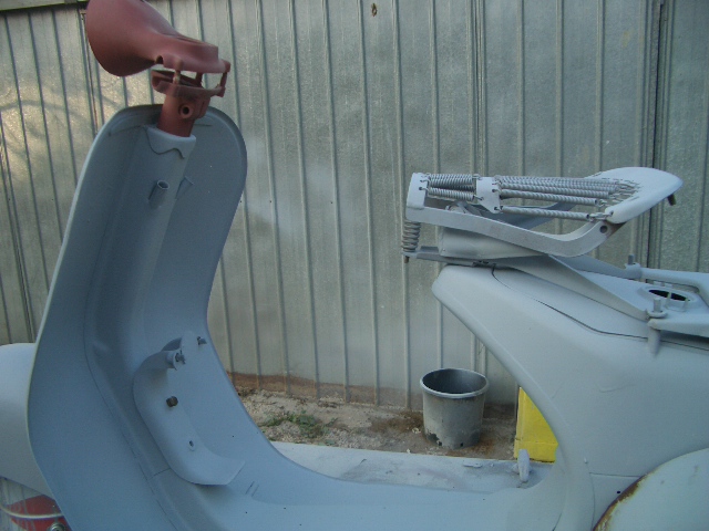

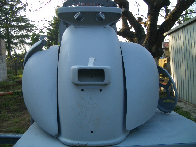

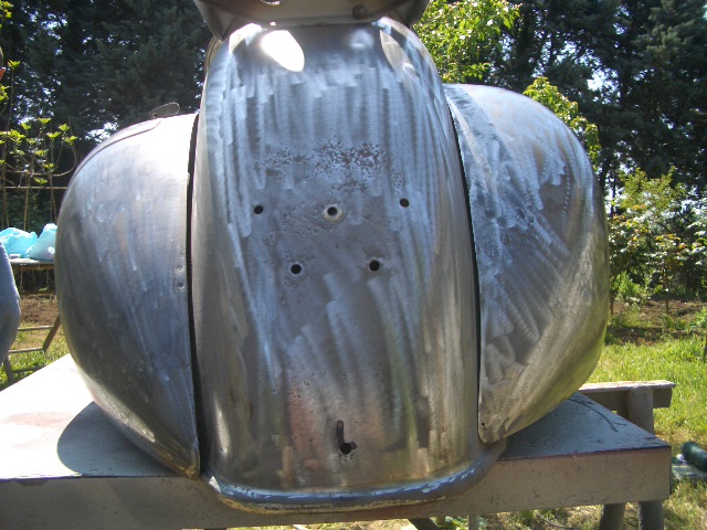

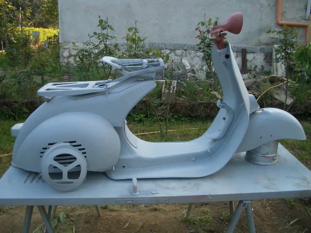

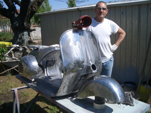

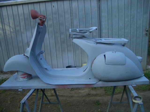

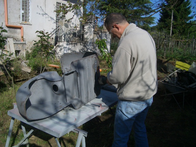

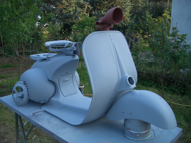

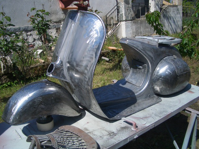

Ecco...il nostro 1° maggio festa dei lavoratori,infatti per noi,pure se ci siamo fatti un mazzo tanto,è stata una festa...
Si inizia...
 174,78 KB
Ciccio:Paolo vuoi che faccio un pò io?
Poeta:Levate
 171,38 KB

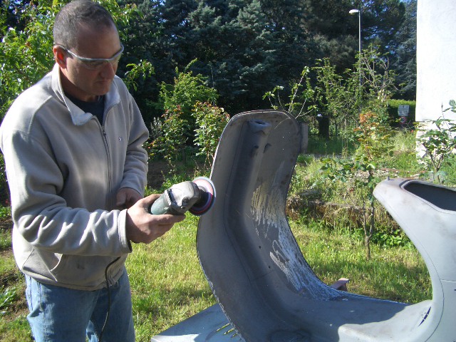

Ciccio:Dai Paolo faccio un pò io,riposati un pochino...
Poeta:Levate
 176,46 KB
Ciccio:Paolo dai faccio un pò io.
Poeta:Levate...
Ciccio:Vabbè...
Ciccio:Che spettacolo
 172,96 KB
 177,04 KB
 171,64 KB

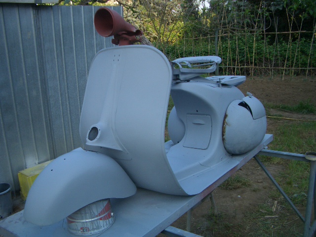

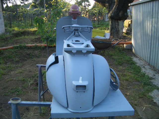

Poeta: Dai stucchiamo carteggiamo e poi je damo 'na botta di fondo...
Ciccio:Ok.
Poeta:ok,mo carteggiatela un pò...
Ciccio:Paolo ho finito.
Poeta:va bene,bravo,perfetto,diamo il fondo,prendi il compressore...che io spruzzo.
 172,07 KB
 173,8 KB
 169,69 KB
 170,84 KB
 172,02 KB
 169 KB
 173,15 KB
Ragazzi che cosa devo dire...il mastro è un mostro...

Inserito il - 02/05/2008 : 09:26:23
E' solo L'inizio CICCIO!!!!!
Quello di fatto non è solo "il FONDO" ma un PRIMER SPIA per verificare la "minima" stuccatura effettuata!
Difatti si evince dalle foto che la "battitura è di molto fine e accurata"...
Un VELO di stucco e nulla più prima del FONDO ORIGINALE ROSSO che si intravede già sul portafaro caratteristico delle "STRUZZO"...
Solo altre 20 ore di duro lavoro ci attendono e saremo allora pronti per la VERNICIATURA!!!
Ovvio....al solito due chili di VECCHIA BASTARDISSIMA NITRO....anche se in verità TUTTI i grandi e famosi RESTAURATORI le riverniciano in ACRILICA perchè è brillante e ben più affidabile che non una OBSOLETA NITRO, pesante e facile a screpolature e graffi, ma....
mi basta sapere che ne esite UNA ancora a NITRO, la TUA CICCIO!
Per come ERA, E' e SARA' sempre una VERA VESPA!
Confronti non farne dai retta....ne ora ne dopo....difficilmente difatti troverai qualcosa solo di paragonabile!
Non esagero, non è vanto è solo cruda verità, se capita .....VOL II° VESPATECNICA, porcavacca è ACRILICA!
Sono "il solo" oramai l'unico,,,,ostinato,,,,conservatore,,,,ottuso,,,,pasta e cera fino allo sfinimento, ma....
è questa la vera luce DI UNA vespa, L'UNICA CHE LE SI ADDICA!!!
Ed è maledettamente pesante ed opaca, BRILLA PACATA di FATICA a lucido diretto BILUX.
Un giorno capirai meglio queste mie parole...un giorno quando a cavallo della tua STRUZZO ne incontrerai altre più LUCENTI, più BRILLANTI e molto, molto meno SINCERE!
Ascolta questo vecchio vespista, alto e scorbutico....proprio come quel motore al 5-6% caduta di ingranaggi cambio manuale....
PURISSIMO VESPISMO |

Città: marche
1776 Messaggi |
Inserito il - 02/05/2008 : 13:25:41
| come mai il manubrio "rosso" e il telaio "bianco".2 tipi di fondo? |
Città: XXX
9999 Messaggi |
Inserito il - 02/05/2008 : 13:55:52
| cicciospecial ha scritto:
 170,84 KB
scusate ma è ruggine quella che si intravede nella scocca sinistra come è possibile se avete carteggiato e dato il fondo |
