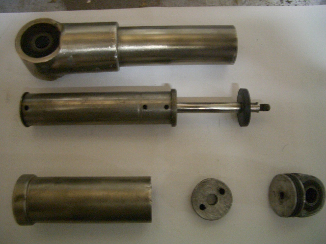

Chiedo aiuto....sto revisionando l'ammortizzatore anteriore,l'ho smontato e pulito,presto metto foto,qualcuno mi sà dire quanto olio ci và rimesso???
Aiutatemi...
Grazie.

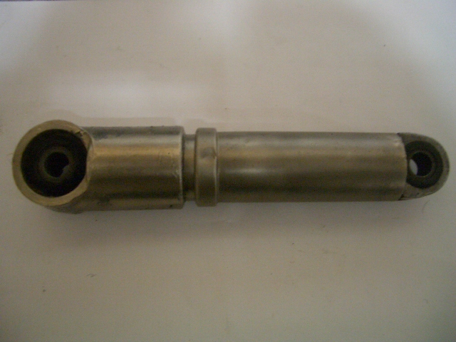

Inserito il - 14/04/2008 : 22:22:01  Mostra Profilo Invia a n/a un Messaggio Privato
Ciao ragazzi,pian pianino,ho smontato,pulito e rimontato l'ammortizzatore anteriore.
Ditemi se ho fatto un buon lavoro...
Di olio c'è ne sono andati 25ml.

Quel modello di ammortizzatore anteriore è introvabile nel nuovo!!!
Ovvero ho la convinzione che non sia più prodotto neanche per ricambio nel nuovo, si trova di tutto VERO, ma non quell'ammo ant vecchi modelli fino al 1957!!!
Stessa dicasi per AMMO ant tipo fino a tamponi 50N e fino tipo 50R...
Sono quindi quegli AMMO ant l'ultima vera barriera del RESTAURO!!!
Io (ma solo per quelli che si trovano in commercio) consiglio sempre l'acquisto nel NUOVO, difatti smontare un ammo intimamente è lavoro non proprio elementare.
Cosa dire CICCIO, andava fatto, chiedi a me se hai fatto bene?
RISPOSTA BANALE...
HAI FATTO BENONE!
Per capirci meglio, IO non ha mai nemmeno fatto un lavoro simile!
In questo caso quindi mi sei "maestro", te lo avevo detto che.... l'allievo spesso supera il maestro!
Sei per me motivo di orgoglio CICCIO!
Orgoglio sì, ORGOGLIO VESPISTICO.
Ora hai superato un altro gradino del tuo cammino, e compreso il significato di un'altra delle mie mai veramente "ovvie" affermazioni (NULLA E' MAI MEGLIO DELL'ORIGINALE), ora questo AMMO ant del 56, rende chiaro questo concetto!
Lo guardo...
e sorrido compiaciuto, fanne una FAQ, o meglio la farò io, spiega come si apre con foto e dettagli, questo MONDO te ne sarà grato.
PURO VESPISMO
