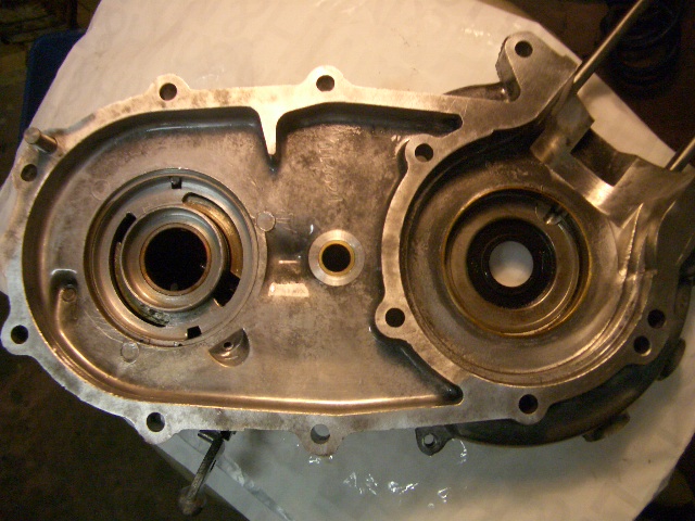

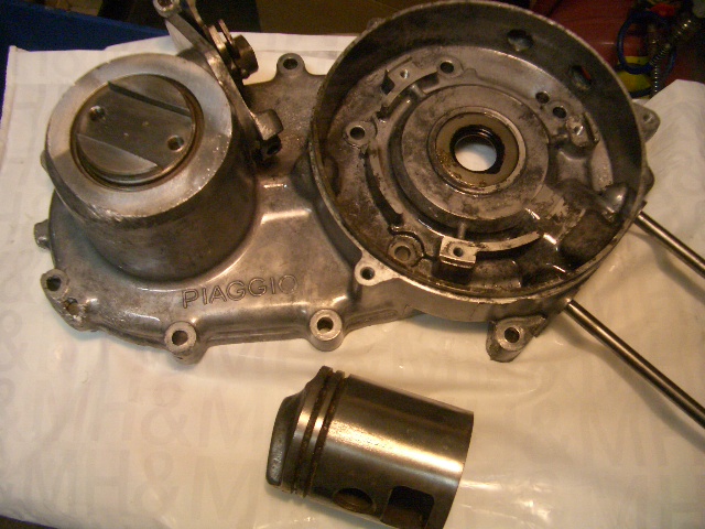

Come detto,fortunatamente oggi ho avuto un pochino di tempo e allora formichina formichina vado avanti con i lavori di pulizia...
Finito di pulire l'atro carter,sono riuscito a smontare l'avviamento e il selettore,ma per paura di non ricordarmi come montarlo,anche avendo l'esploso,l'ho smontato,pulito e rimontato...
Non capisco per quale motivo questo carter sembra notevolmente più rovinato dell'altro...
Vicino c'è il pistone pulito.
Vi mostro:

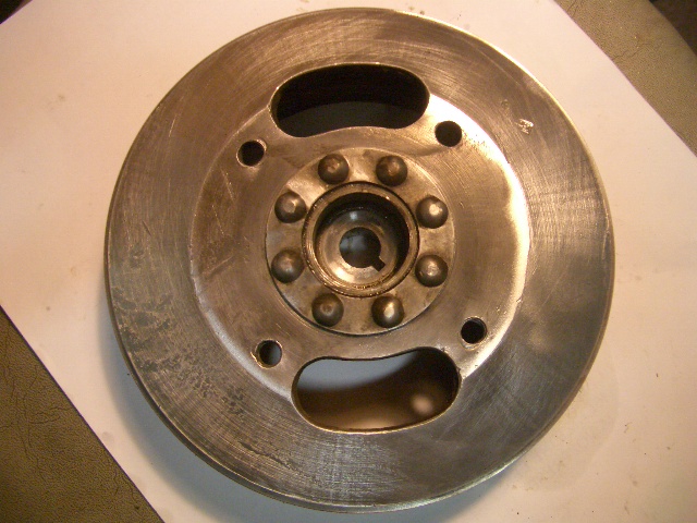

Poi ho pulito il volano,questo mi sembra sia venuto bene...
 172,07 KB
 171,63 KB
Anche per oggi è tutto... Come al solito attendo vostre preziose considerazioni Saluti e a presto. |

io qualcosa la voglio dire! perche carteggi il volano? va pulito e sgrassato, poi se si vuole essere precisi si sabbia la camma. scusami l'intrusione. |

Inserito il - 09/04/2008 : 21:51:04
La LUCIDATURA dei METALLI si opera con Carta Abrasiva ed OLIO qualunque, togli le ossidazioni da quel vecchio Volano, e lucida di fino con carta da 1200 ed olio, la CAMMA se sana NON VA' SABBIATA! E la tua sembra sana e ancora lucida, poco intaccata dalla RUGGINE, difatti la CAMMA (parte centrale del volano ovale che consente al pattino delle puntine di aprire e chiudere il contatto) ed anche i magneti sono le parti più vulnerabili dei volani scomponibili dei vecchi modelli (1946-1962), che hanno invece la parte ventilante meno soggetta alla Ruggine essendo in lega di piombo, per questioni di inerzia e peso che tralasciamo di approfondire...
Ergo hai fatto bene, per ora a dargli una sgrossata , poi si rifinisce di fino con 1200, intanto le OSSIDAZIONI sono andate VIA e si vede che il VOLANO è quindi recuperabile...molte volte sulle VETERANE non lo sono!!! Colpa del tempo...roba di MEZZI SECOLI, vecchi pagliai, umidi ripostigli....
Vedo hai tolti i cuscinetti, la GHIERA di RAME frapposta al carter è in ottimo stato, forse lo sono anche i cuscinetti, difatti la VITA MEDIA di una VESPA (non parlo di quella che con una buona manutendo riesce a fare, ma di quella nel peggior utilizzo possibile) si aggira di solito sui 50.000-70.000 KM, accade per le PX come per, le STRUZZO, morale potrebbe avere ancora i cuscinetti buoni!!!! Se puliti e disincrostati, se, non arrugginiti ma solo ricoperti di patina oleosa, sono certo da rimonatre in ORIGINALE! E' un mezzo azzardo e lo sò...ma NULLA E' MAI MEGLIO DELL'ORIGINALE! Questo vale per ogni componente, fosse anche querlla stupida mezzaluna! Dischi e parastrappi, certo, ma per i cuscinetti si può fare una eccezzione, sono difatti SOVRADIMENSIONATI al lavoro che svolge quell'albero, e capaci di durare ben oltre i 100.000 chilometri senza cedimento e mantenendo sia la silenziosità di funzionamento che una discreta tolleranza, a volte le AUTOMOBILI ne hanno sui mozzi di più piccoli! Questo la dice lunga....Certo IO li cambio spesso sulle small, ma il motore di una SMALL al solito affronta sempre una VITA molto più DURA di una LARGE! Son prodotti diversi destinati a gente diversa...e dai RETTA le SMALL a volte han circolato il doppio di vecchie Vespe LARGE solo in apparenza molto più VETUSTE, ho vedute 50N con sette mani di vernice ancora circolanti nel 2008!!?? Credo che siano pochi i VESPONI che han circolato e subito tanto VANDALISMO ininterrottamente per buoni 40 anni! Di solito una vespa vine abbandonata o pensionata dopo circa 10-15 anni, tranne ovviamente rari casi....

Mi dispiace ma nn concordo il discorso di poeta sulla lucidatura del volano! nn la prendere a male, lo so, io valgo 1000000 volte meno di te ma è giusto anche fare delle considerazioni .
il volano della vnb1 nn è tanto diverso di quello della VL3, almeno dall'estetica. Io sono abituato a cercare di lasciare la patina originale di ogni pezzo, come del resto si fa su di un restauro conservativo di ogni pezzo. Il volano nn credo in originale sia lucidato ma è sempre matto, quindi perche lucidare il volano con 1200 e olio? penso che basti una passata di paglietta 00 aiutandosi con diluente nitro e pennellino, questo per l'esterno, poi pulire per bene tutti quei filetti di metallo attratti dalla calamita.
La camma io la sabbierei a prescindere, ma solo la parte esterna quella con i rivetti per intenderci.
Poeta, io nn sono abituato a contraddire le persone preparate come te, quindi scusami
Questo è il risultato finale, nn credo faccia tanto schifo.

la vita e piena di confronti, ma io prediligo la funzionalita del mezzo che viene restaurato, si puo pulire il volano con la cura piu paziente, si puo carteggiare il volano con la cura piu paziente, ma alla fine e il risultato di quel campo magnetico che conta, e secondo me scartavetrare il volano e da persone che hanno fretta di finire, il volano di ciccio e scartavetrato anche al di fuori se non erro.., la sua originalita che poeta e tony dicono e oramai persa, lo si vede benissimo, il volano di ciccio come si vede e ferro vivo.. ma come si puo carteggiare tony ti straquoto anche senza vedere le foto di poeta.. ma ancora non e detta l'ultima.. forze poeta ha verniciato i suoi volani che ha carteggiato.. non te la prendere poeta ognuno dice la sua e lo sai che lo zio la dice sempre.. e le accetta sempre senza mai discutere.. sfida vinta secondo me da tony.
