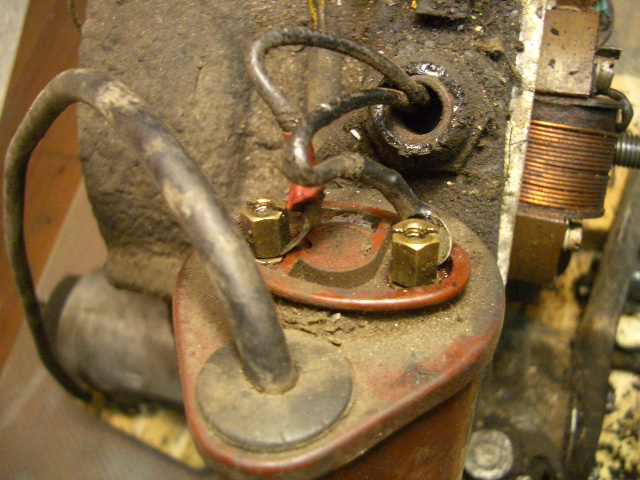

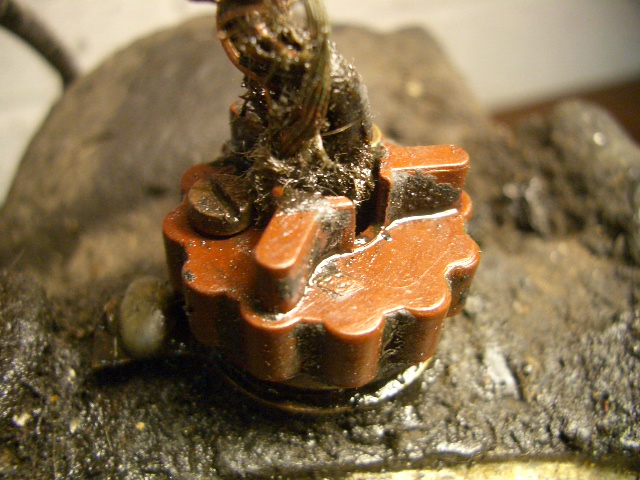

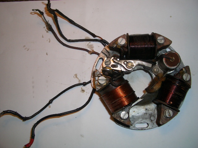

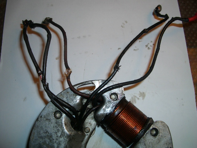

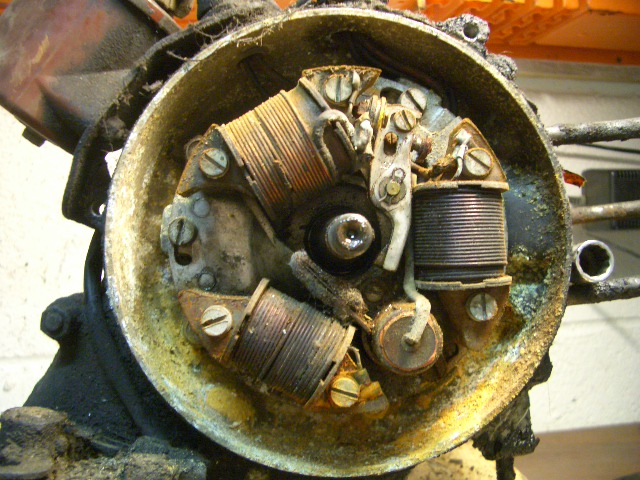

Zio i fili sono 5, 2(positivo e negativo) vanno alla bobina e gli altri 3 vanno alla presa BT.
Vi mostro foto:
 174,89 KB
Positivo e negativo alla bobina
 171,68 KB
Presa BT con gli altri 3
 171,34 KB

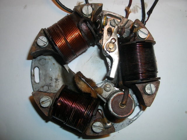

statore montato
 171,06 KB

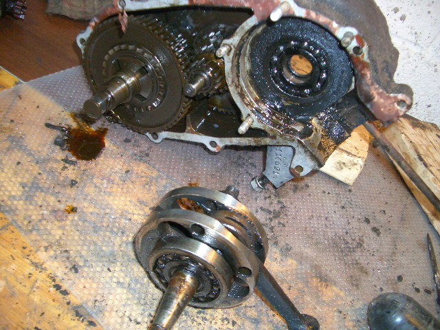

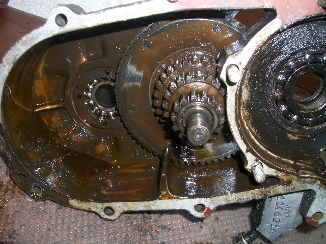

E adesso foto di motore in smontaggio
 174,62 KB
 175,77 KB
 177,37 KB

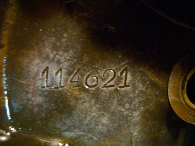

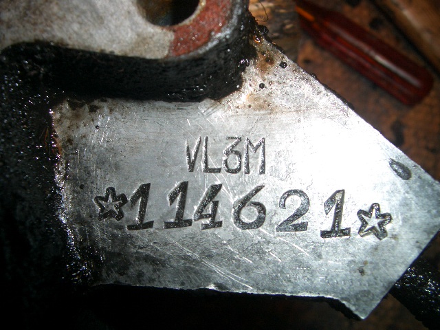

Carter con numero motore
 173,39 KB
l'altro carter con lo stesso numero motore
 173,45 KB

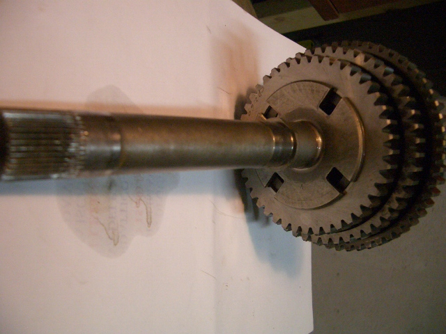

Albero motore smontato,e aggiungo in ottime condizioni
 176,79 KB
Sede gruppo cambio

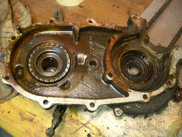

 178,4 KB
E gruppo cambio
 180,21 KB

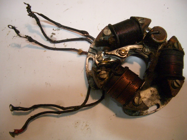

non hai avuto fortuna ciccio, e la passione e la volontà, che ti fanno essere capace di risolvere situazioni del genere, il serger lo chiamate la molla di fermo del dado grazie infinite del tuo aiuto per lo statore, i fili era un dubbio che mi attanagliava il collo, da te risolto, mi puoi fare una foto quando quando lai pulito dello statore quando puoi si intende, perche spero di averlo montato bene, grazie ciccio mi faresti un grosso favore. ho pronto il filo per collegare la quinta uscita.. grazie ciccio.. sono ammirato e felice di restaurare insieme a te. maaa la strada e lunga ancora, e le palle le abbiamo, adesso il gioco e da veri vespisti da uomini sinceri e senza il minimo orgoglio, Bravo ciccio . lo zio giulio |

Ciao ragazzi,buonasera,zio per la foto dello statore ok,sarà la prossima cosa che pulirò

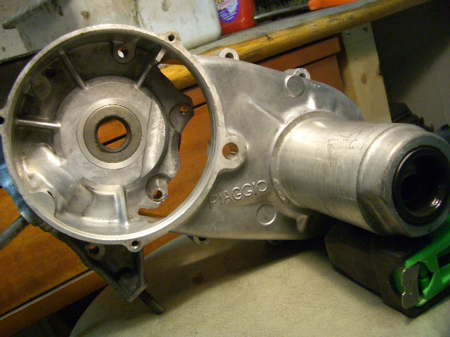

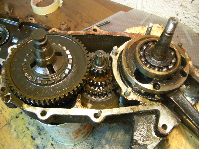

Stamattina di buon'ora sono andato giù e ho iniziato le pulizie...

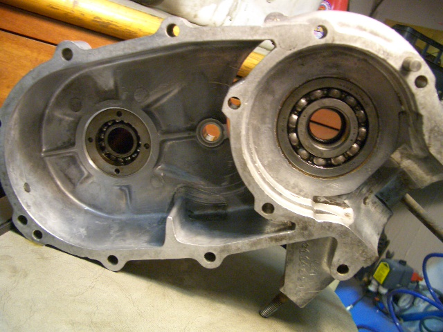

Carter frone e retro
 174,07 KB
 171,9 KB

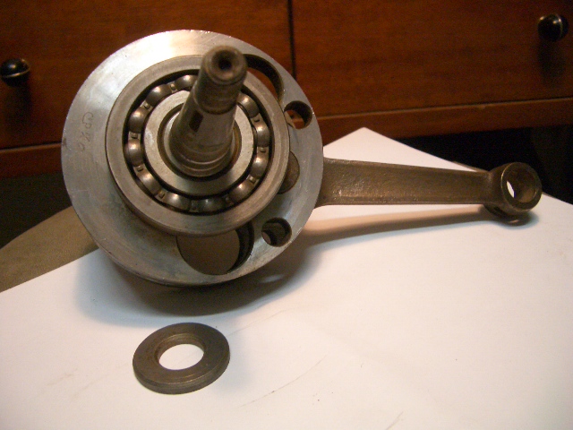

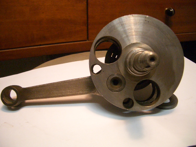

Albero motore fronte e retro
 173,87 KB
 173,97 KB

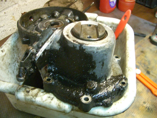

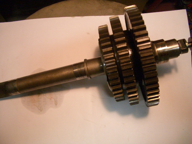

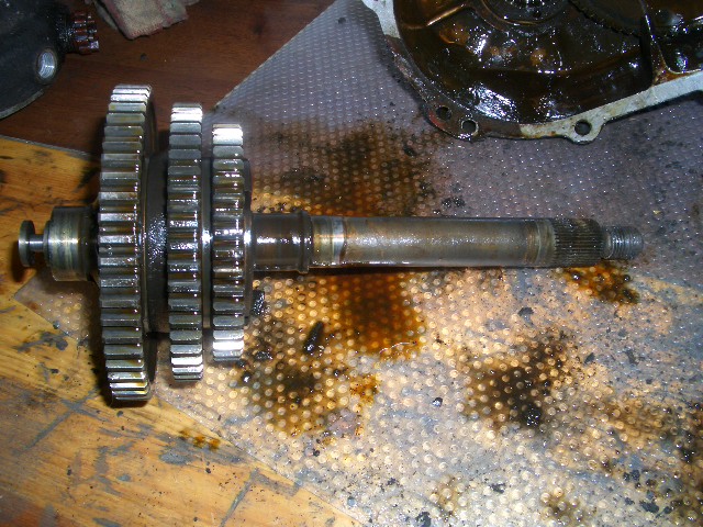

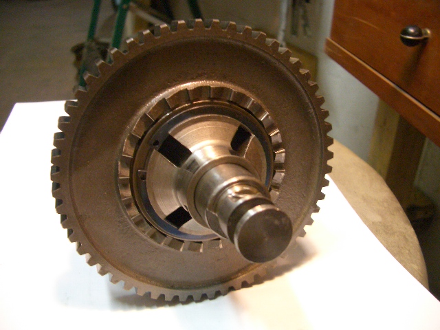

Gruppo cambio pulito e rimontato
 173,73 KB
 183,54 KB
 175,49 KB

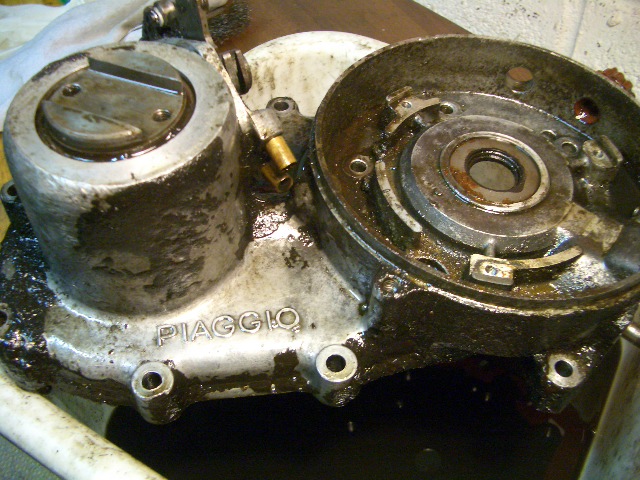

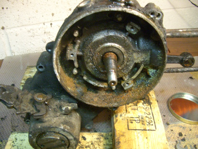

Poi ho solo iniziato a pulire quest'altro carter,non ho potuto finirlo ma intanto ve lo faccio vedere...
 172,51 KB
 173,06 KB
 172,36 KB

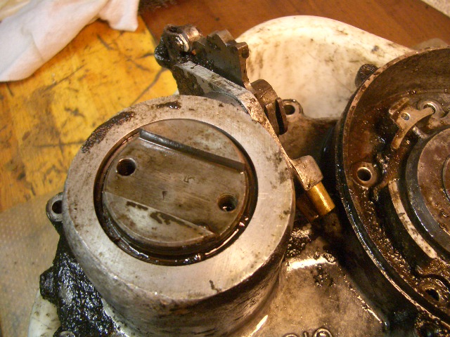

Zio... nelle foto sopra,come si vede bene,ci sono ancora montati al carter gruppo accensione e selettore cambio,entrambe non sono riuscito a smontarli.
Dall'esloso ho visto che per quanto riguarda il selettore c'è una sminetta,ma come si toglie?? Ho martellato da una parte e dall'altra ma niente,mi aiuti??
Immagino che una volta smontato il selettore viene via anche il gruppo accensione giusto???
Grazie in anticipo

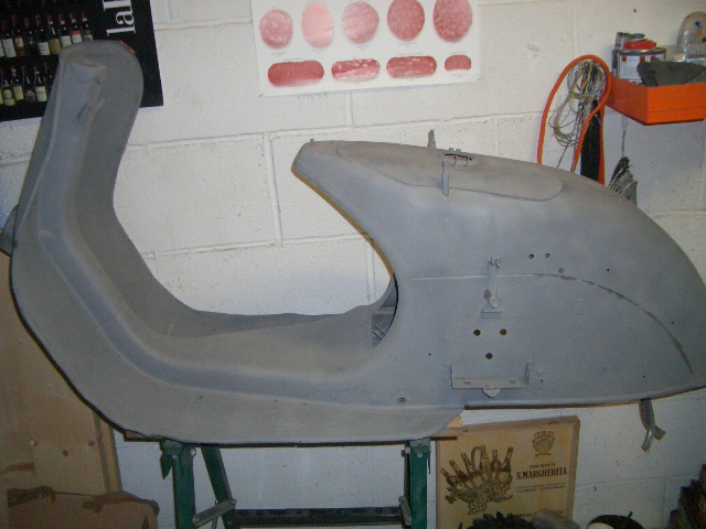

Allora... inizio settimana sono andato a prendere la vernice e ho portato la vespa a sabbiare,ieri ritirata,oggi pulito l'altro carter,ma non ancora completato...
 173,57 KB
 173,33 KB
a destra nella scatola c'è vernice,fondo e diluenti varii...
poi... per zio giulio:scusami se non è stato pulito alla perfezione,gli ho dato una pulizia sommaria solo per te,come detto non ho avuto molto tempo a disposizione... Spero ti possano queste foto essere di aiuto,ne ho fatta una in primo piano,una di insieme e una dietro...se hai bisogno chiedi,ma ti prego non avere fretta Appena lo smonto tutto e lo pulisco come si deve comunque riposto foto!

Dimenticavo... chiedo in primis a zio ma lo chiedo a tutti quelli che mi possono aiutare.
Parlando di selettore del cambio,le due viti che tengono il selettore al carter le ho smontate,ma non riesco a smontare quella maledetta spinetta che tiene l'ingranagetto delle marce.
Vi prego ditemi come si toglie,ho martellato con punteruolo da una parte e dall'altra,ma non ne vuole sapere... AIUTOOOOOOOOOOOOOO.... |
