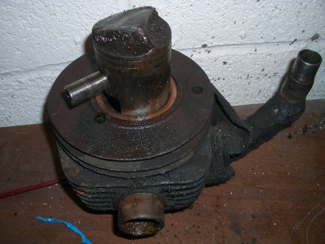

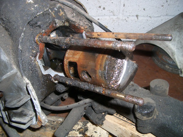

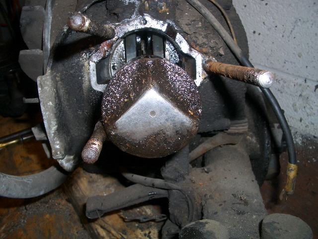

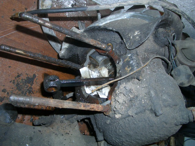

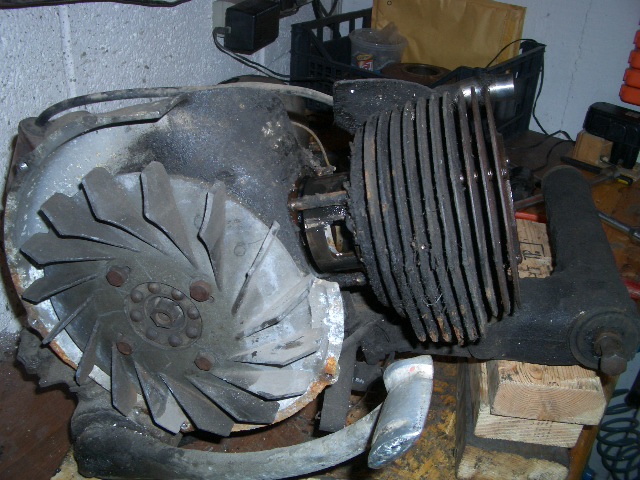

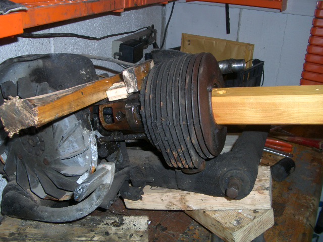

Salve ragazzi,oggi ho trovato un paio d'ore e sono andato giù a veder di metter mano a quel motore,risultato 1 a 0 per me:
Ho dato un paio di martellate usando un quadrello di legno come scalpello,e lui zitto zitto si è sbloccato senza fare storie:
 174,91 KB
 172,52 KB
 177,31 KB
 171,48 KB
 174,2 KB
 177,6 KB

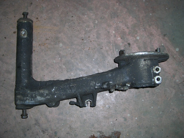

Poi ho smontato il "braccio" che tiene il motore al telaio
 174,91 KB

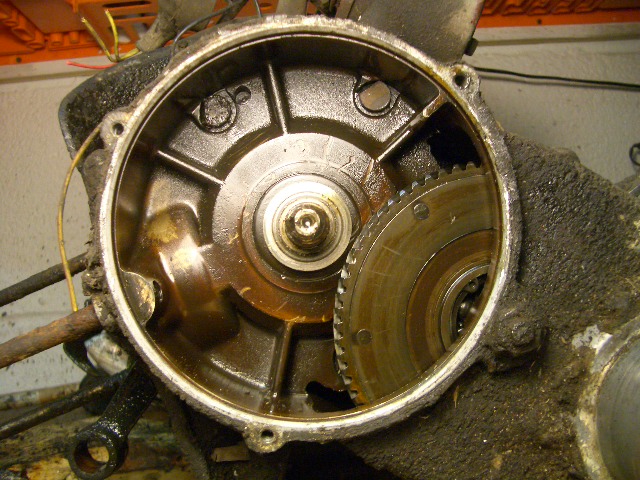

Coperchio frizione e frizione che a mio parere è in ottime condizioni
 174,52 KB
 171,34 KB
 174,68 KB
Per oggi è tutto,appena riesco a staccare ventola e volano,lo apro e vediamo cosa ci trovo dentro...

ciccio vai piano tra un po preparo le mie foto, bel lavoro, ma pensavo che il pistone lo avevi gia sbloccato visto che e nelle prime foto con l'albero motore??? i miei lavori vanno avanti venerdi, ho sabato mostro il motore finito ma l'accenzione solo al completo restauro..  lo zio giulio |

Le prime foto che hai visto...quelli,albero testa cilindro e pistone sono pezzi di ricambio che mi ha dato la persona che mi ha venduto la struzzo propio perchè il motore era bloccato.
ma visto che l'ho sbloccato senza rompere nulla...
Oltretutto l'altra sera è passato poeta e guardandoli bene ci siamo accorti che la testata è del 125,misura 54,3 millimetri invece cilindro e pistone sono giusti,del 150,misurano 57 millimetri,l'albero sta bene,ma non sò se è il suo,non mi interessa,perchè oggi ho visto che quello montato sta bene.

ciccio in 24 anni di vespa io non avevo mai visto un pistone bloccato in quella maniera, SALDATO NEL CILINDRO.. ma ho vinto!! qualcuno in questa guerra e morto, ma qualcuno si deve sacrificare per vincere.. e quel vecchio pistone e morto con onore. Lo Zio Giulio |

Zio non ho capito che cosa significa che ventola e volano devone venire via insieme,puoi spiegarmi meglio??
Ufficio brevetti di Firenze,23 Aprile 1946,ore 12:00.La Piaggio deposita il seguente brevetto: "Motocicletta a complesso razionale di organi ed elementi con telaio con parafanghi e cofano ricoprenti tutta la parte meccanica"
E' LA NASCITA UFFICIALE DELLA VESPA |
Inserito il - 28/03/2008 : 11:01:38
Svita quella ventola dal volano!
E puliscila senza spazzolarla, fino alla PERFEZIONE. |

Inserito il - 28/03/2008 : 14:35:41
non so se sei riuscito a svitare il volano magnete??? se non lo hai fatto fai come dico.. avrai gia tolto la ventola presumo, nella vite del volano magnete c'è un fermo a molla, non lo togliere, con la pistola ad aria lo devi svitare, se non hai la pistola ad aria la vedo dura, ma fattibile.. il fermo fa da estrattore svitando tira fuori il volano, non forzare con cacciaviti, deve venire da se, svitando il bulone e lasciando quel fermo ho grappetta come dite voi... adesso vado dal mio motore, che lo sto finendo spero domani di mettere foto.. ho stasera.. lo zio giulio |
