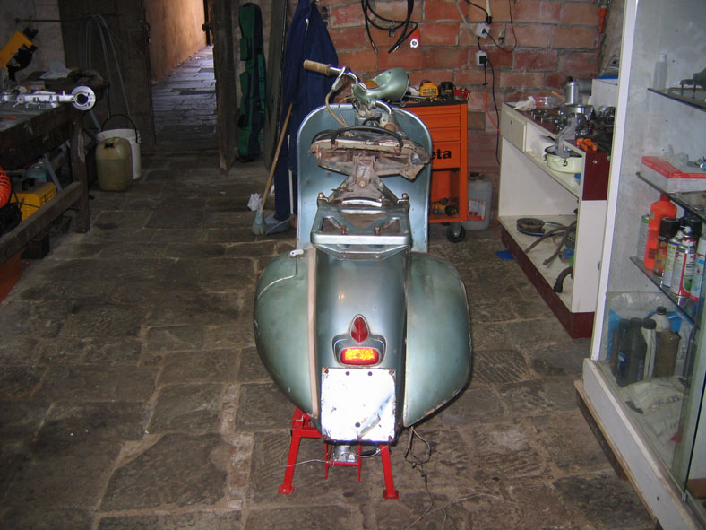

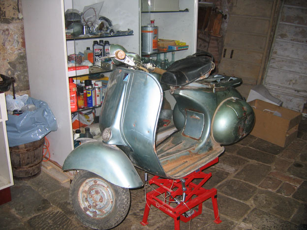

ok!! visti i stupendi restauri fatti da ciccio e poeta e dfteem e tony, e poderosa il mio grande amico roborlando, e il resto di questo magnifico e inimitabile forum ho deciso di farvi partecipi del mio restauro, che ho iniziato, per mancanza di tempo mi dedico molto poco alla vespa, ma adesso cercherò di finirla per il maggio 2008.
la vespa in questione e una vl2t 1956, vi domanderete che la vl2t e del 55, e la mia risposta e questa: no!! amici e una vl2t perfettamente in regola con i documenti LA prima inscrizione al pubblico registro risale al 7 MAGGIO 1956 IL SUO NOME D'ARTE E VESPA 150 STRUZZO, LA 1000ESIMA VESPA COSTRUITA DALLA PIAGGIO.(non è questa

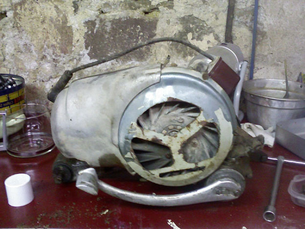

ADESSO UN PO DI FOTO, ho tirato giu il motore, il pistone e bloccato, la carrozzeria e buona, pedane sane, e stata riverniciata, ma per adesso la prima cosa da fare e far tornare a battere questo motore, frizione cuscinetti paraoli, guarnizioni motore, parastrappi, kit revisione carburatore, rettifica al cilindro, con relativa sabbiatura e pulitura, il pistone nuovo, queste sono le cose da fare per adesso..

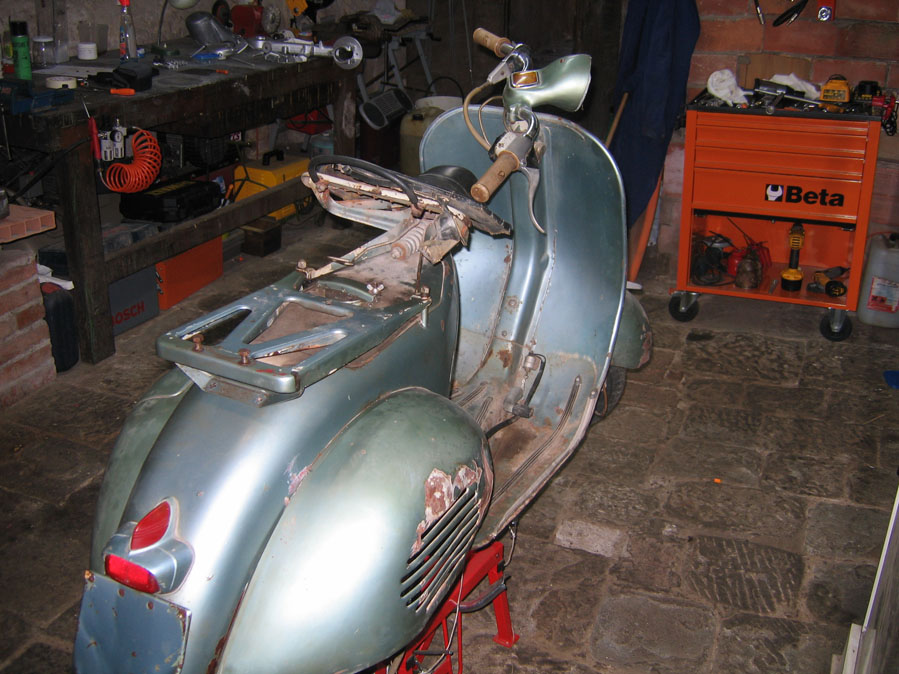

Ohhh...menomale zio,non vedevo l'ora di vederla,da quanto vedo non sta malissimo...anzi direi che è completissima.
Sinceramente la mia stà molto molto peggio
Sono,e lo scrivo tra virgolette, "felice e contento" che anche il tuo motore è bloccato,lo è anche il mio,potrò così avere una guida su cui basarmi.

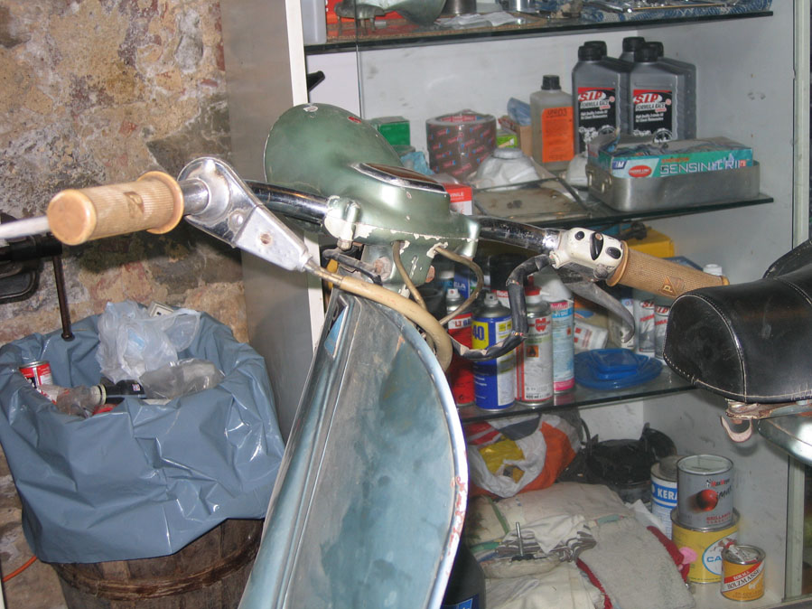

Bella bella bella,senti zio,ho notato dalle foto che ha l'interruttore dello stop montato sullo scudo,è sbagliato vero?la mia ha lo stesso interruttore ma montato sotto al motore.

| bello quel sollevatore ,quanto alza e quanto lo hai pagato? |

Ciccio VUOI SFIDARMI??? sono ben felice di restaurare con te e poeta la struzzo, cerchero come detto di dedicare piu tempo a questo restauro, le danze per me sono aperte, la struzzo e una vespa particolare, ho sistemato anchio la mia officina facendo un po di spese kili di svitol qualche scaffale in più per i pezzi restaurati, il mio motore e gia sbloccato ho dovuto scaldare il cilindro e usare un martello da fabbro, per togliere quel pistone, in 30 anni mai visto un lavoro simile, sembrava saldato nel cilindro.. ciccio sono un po avanti, rispetto a te, il mio restauro e iniziato saltuariamente 1 mesetto fà, per maggio la voglio finire.. ce la faremo vero ciccio??? Allora alle tue domande rispondo che lo stop assolutamente non e originale con quel filo fuori, il cicalino e originale, x1981c:il sollevatore alza circa 80 kili il pistone e piccolo.. ma sufficente per la vespa..
