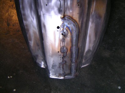

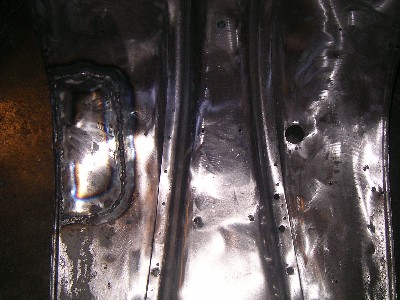

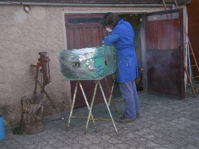

le lamiere che avevo in precedenza ritagliato sono state saldate sul retro e sulla pedana della vespa...
ed ecco a voi i risultati...
ora non resta altro che molare e stuccare per far si che ci sia una superfice uniforme, prima di mandarla a verniciare dal carrozziere...

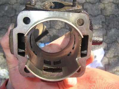

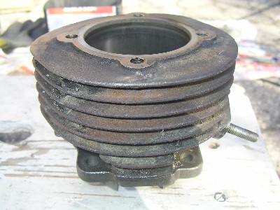

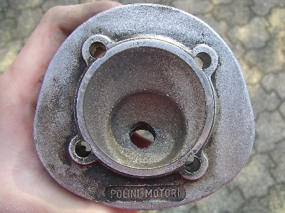

nel frattempo ho smontato il cilindro dall'altra vespa incidentata che mi hanno regalato, e con mia grande sorpresa ho scoperto che era un buon Polini 102 cc!!!
il diametro dovrebbe essere 55 mm in teoria, ma dove devo misurare??? tra testa e cilindro o sul lato opposto???
eccovi qua un po di foto...
49,3 KB
42,2 KB
non so se dalle foto si vede, ma all'interno del cilindro sono presenti un po di righette verticali...non sembrano graffi molto gravi, infatti passando con il dito non si sente alcuno sbalzo..
secondo voi e' meglio portarlo a rettificare??? in quel caso dovrei cambiare anche il pistone???

per il cilindro direi una bella spazzola per ferro (a mano o su trapano a colonna) senza toccare nemmeno per sbaglio la camicia del cilindro, no?

per il cilindro avevo anch'io in mente di usare la spazzola di ferro, ma ho paura che rovini troppo il metallo...
se dovessi usare pennello e benzina penso che ci metterei almeno 10 ore...
in alternativa ho un rotolo di una specie di spugnetta che sembra feltro...vorrei usare quella abbinata alla benzina...dite che sia una buona idea???
il mio obbiettivo e' togliere almeno quello schifo che si infiltra in tutte le insenature del cilindro...non voglio farlo tornare come nuovo, anche perche sicuramente i segni del calore si tolgono molto piu' difficilmente...
ah, un'altra cosa...la testa del cilindro con cosa la posso grattare??? sempre se e' fattibile...

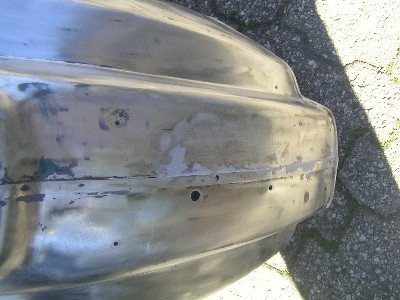

cmq ecco qua il risultato del retro saldato della vespa...sembra quasi che non sia neanche mai stato toccato...

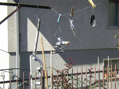

ah, stamattina mi sono svegliato presto e sono andato giu in garage a finire di verniciare gli ultimi pezzi in alluminio...ora come vedete sono appesi ad asciugare...piu' tardi rimonto la forcella...

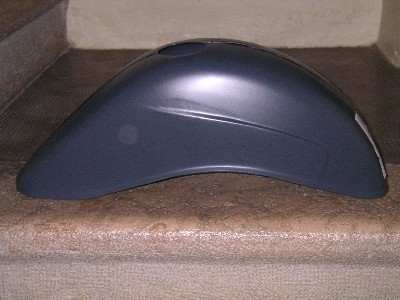

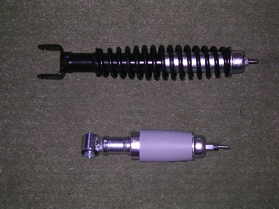

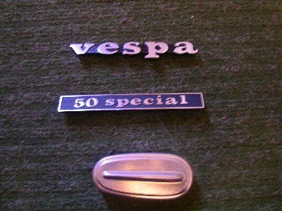

cmq come ho detto ieri sono arrivati i ricambi da p4scoli!!...
ho comprato:
-parafango
- ammortizzatore anteriore e posteriore
-bordo scudo
-kit listelli pedana
-targhetta "VESPA" e "50 SPECIAL"
-coperchio della scatoletta sul mozzo
vi dico...il prezzo piuttosto elevato vale tutta la qualita' dei pezzi!!!
ecco qualche foto dei ricambi...
49,21 KB
46,53 KB
34,82 KB

domandina:
il parafango in foto č quello che il buon vecchio p4scoli vende a 40 euro?
com'e'? e' verniciato di nero? č ben fatto?
meee
Prov.: Trento
Cittā: Trento
267 Messaggi
Inserito il - 05/04/2008 : 15:40:39  Mostra Profilo Invia a n/a un Messaggio Privato
si e' proprio quello di p4scoli...
la qualita' e' buona ed e' uguale identico a quello che avevo prima...
cmq penso sia verniciato solo con una mano di fondo..io cmq lo rivernicero' di bianco...
