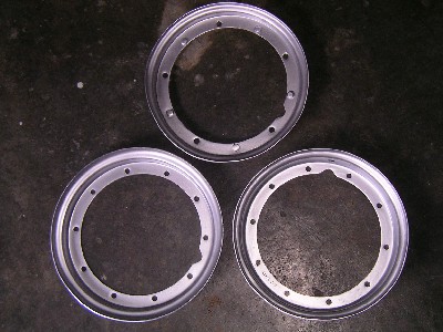

eccomi qua per l'aggiornamento settimanale...
ho terminato di passare il primer e la vernice alluminio su 3 dei 6 cerchi... gli altri 3 sono appesi che aspettano di asciugare lo strato di antiruggine-aggrappante...
ecco qua la foto dei 3 cerchi completati...

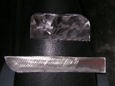

in seguito mio papa si e' dedicato alla prestigiosa arte del carrozziere...cioe' ha ritagliato dalla vespa incidentata dei pezzi di lamiera da applicare sulla special...la prossima settimana si salda e poi via per la volta della verniciatura...
questi sono i pezzi di lamiera ricavati...
35,89 KB

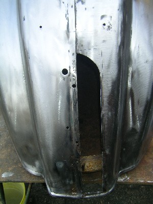

e qui il ritaglio nella vespa dove verranno saldati...

non capisco perchè hai quel buco nella vespa x che hai tagliato
