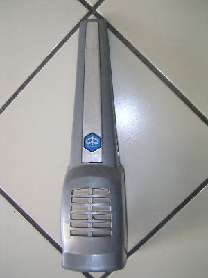

invece finalmente il tipo da cui ho preso la special mi ha portato il NASELLO originale...eccolo qua...
24,19 KB
non e' messo benissimo cmq provero' innanzi tutto a pulirlo al meglio, poi se e' il caso lucido per bene la parte in metallo...
c'e' una cosa che non riesco a capire...ma il logo Piaggio e' adesivo??? si puo' acquistare da qualche parte???
perche' e' un po' rovinato e vorrei sostituirlo, ma forse alla fine lascero' quello che c'e' su ora...

per quanto riguarda il nasello,,,in originale il logo č stampato,,,,se č queelo non lo sostituire,,,se č gia stato cambiato allora metti il ricambio adesivo,,

TI QUOTO e aggiungo...stampato originale solo p4scoli lo ha.

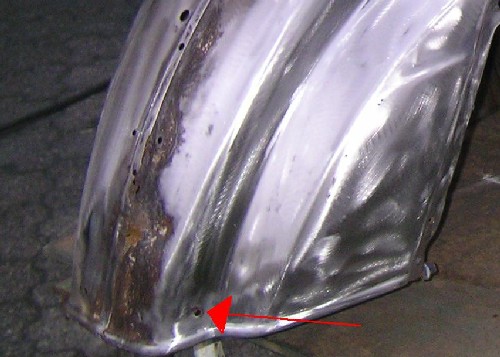

eccomi qua, con le mie solite domandine per voi...
dunque, oggi sono andato dal carroziere a vedere come procedono i lavori...ho notato che sulla parte dietro della vespa, vicino alla targa, ci sono 2 BUCHI laterali... per intenderci dove idicato nella foto (che e' vecchia, non preoccupatevi), e specularmente sull'altro lato...
51,33 KB
ma questi 2 buchi ci sono originalmente?? se si', a cosa servono?? meglio che li lasci o li faccio tappare??
