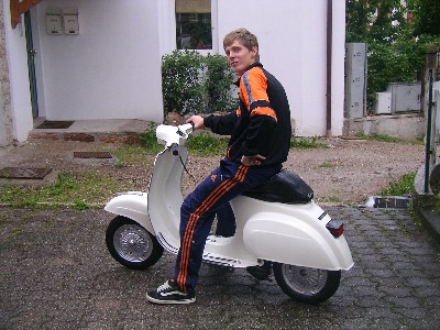

ti diro' Willy...per ora mi aggiro intorno ai 1000 euro, compresi 500 della vespa...ma ti giuro che ne e' valsa la pena!!!
oggi e' arrivata la sella, dunque l'ho montata insieme al serbatoio...poi ho fissato i vari cavi al motore, cioe' marce, frizione, freno posteriore e ho posizionato la bobina...
1 litro di miscela, tiro l'aria, do' una spedalinata...e TAAARA-TATATATATATATA!!!!
partita al primo colpo!!!
un emozione davvero indescrivibile!!! io e mio papa siamo saltati in aria di gioia, per 5 minuti di pura euforia...
ecco come si presenta oggi la Vespa...
52,08 KB
ora ci manca solo da regolare per bene frizione,marce e freno ant, infatti l'unica cosa che funziona perfettamente e' il freno posteriore...
qualche consiglio per la regolazione?????

grazie raga dei complimenti...
oggi ho regolato frizione e marce e devo dire che vanno da dio...certo un po durette le marce, ma come ogni vespa che si rispetti...
ho notato che sputa un po di olio/miscela dal motore, cosi ho controllato il cilindro e ho visto che un dado che fissa il cilindro al carter era assai rovinato...
puo' essere quello che causa perdite????
se no di che altro si potrebbe trattare???
avrei pensato anche alla vite con scritto olio per lo scarico, ma non so...
ditemi voi...
