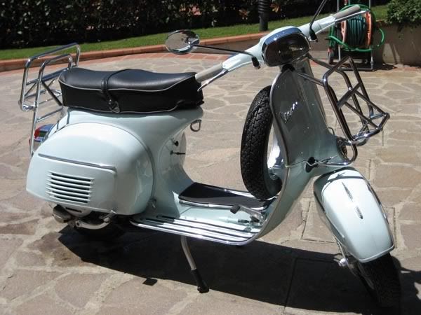

Ecco le foto della mia GT del '66:

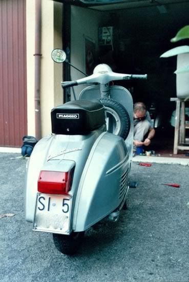

quando l'ho comprata era così
Erano più di dieci anni che era stata abbandonata in un garage, ma aveva i documenti in regola e la targa originale. Non entrava in moto, ma il motore non era bloccato. Me ne sono subito innamorato, anche se aveva la sella di una PX sfondata e il serbatoio rugginoso. Ho messo il serbatoio di una PX e dopo un bel po' di tentativi il motore ha ricominciato a cantare. L'ho usata per un anno circa durante il quale ho percorso circa 2000 km senza mai un problema prima di decidermi a intraprendere il restauro.

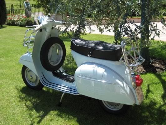

E adesso è così
L'anno scorso l' abbiamo smontata tutta, sabbiata e riverniciata alla nitro, ricontrollato il motore, cambiato tutte le guarnizioni del carburatore ed il galleggiante(si ingolfava sempre). Abbiamo cambiato il manubrio (negli anni '70 era stata riverniciata di grigio metallizzato e le erano stati sostituiti il manubrio e il faro posteriore per trasformarla in una gtr), l'ammortizzatore anteriore, i canapetti dei freni, frizione e acceleratore, marmitta e serbatoio originale.
La cinghia della sella non va bene, lo so, ma devo fare un pezzo per volta, i costi sono alti...
La marmitta era nera o virato oro? Dalla foto in Vespa Tecnica sembra virato oro...

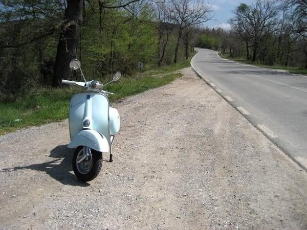

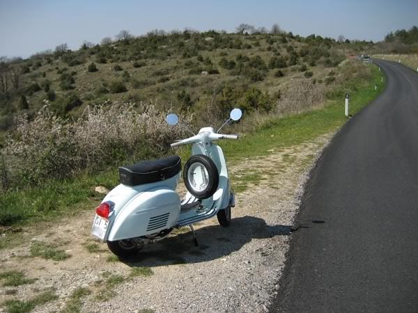

Ciao,

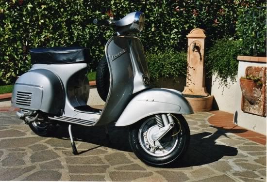

la Vespa in fin dei conti andava bene, però non riuscivo a digerire quel colore non originale. Nel 1966 la GT la facevano solamente in azzurro acqua marina cod. 1.298.7305, che poi è molto più Sixties di quel grigio metallizzato... Inoltre, come ho già scritto poco sopra, era stata "gitierrizzata" con manubrio con faro tondo, logo Piaggio esagonale, faro posteriore in plastica con tettuccio... No, no, non mi piaceva proprio grigia... Ecco come si presentava:

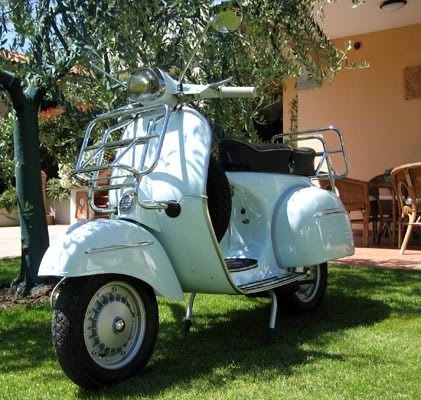

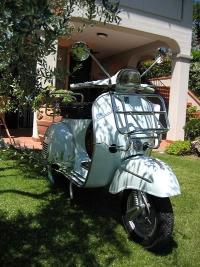

Invece adesso è così:

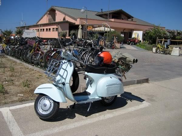

Ci sono stato anche al mare, come si può vedere dall'ultima foto: 160 km in 3 ore e 30.
Ci sono ancora dei piccoli particolari da correggere:
la sella e la cinghia (la sella è nera, ma mi sembra che dovrebbe essere blu. Avevo appena rifatto la sella prima del restauro perché la precedente era troppo dura e non avevo voglia di spendere altri soldi per cambiare ancora una volta la sella. Il prossimo anno...) e poi il rubinetto della benzina. La leva che c'è montata adesso è di una PX, adesso ho la leva giusta qui a casa ma la voglia di smontare di nuovo il serbatoio è quella che è!
A parte queste due cose, per il resto la Vespa è originale.

Complimenti John, hai fatto proprio un OTTIMO restauro. Riverniciarla con la Nitro è stata poi una chicca.
Ho notato solamente due inesattezza:

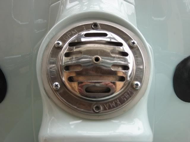

- il clacson non credo sia il suo (ma dalle foto non si vede bene, quindi potrei sbagliarmi);
- il fanale posteriore deve essere SIEM con il catadiottro smontabile con la cornicetta cromata

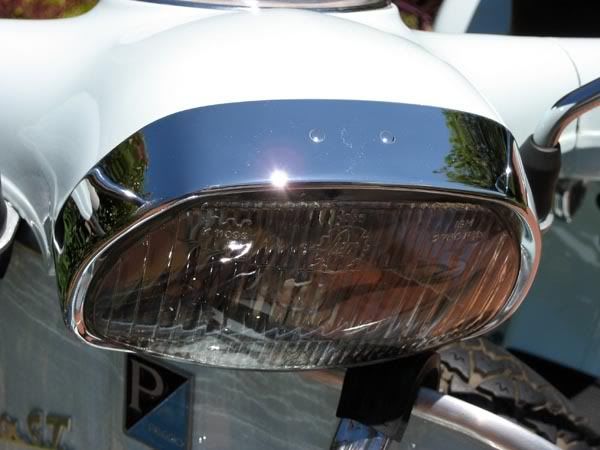

Ciao Jonata, grazie per i complimenti! Comunque il ringraziamento maggiore va a Mario che mi ha aiutato e mi ha tolto più volte dai pasticci!
Guarda la foto del clacson, credo che sia l'originale.
Per il fanale posteriore hai ragione, quello che c'è adesso l'ho preso dal p4scoli ed è nuovo... non ha la bellissima cornicetta cromata. Mi ero dimenticato di scriverlo nell'altro post... Comunque non è in plastica! Avevo trovato un vetro per il fanale posteriore a gennaio originale dell'epoca, ma mi hanno sparato una cifra assurda che non sapevo se ridere o piangere!

Non credo che il clacson sia originale, dovrebbe montare il modello BRESCIA o a limite il modello KAA6Volt.
Il modello di clacson montato attualmente sulla tua vespa (modello MILANO) credo che neanche esisteva nel 1966.
Inoltre le 4 viti che lo fissano alla vespa devono avere la testa a taglio e non a croce.

il clacson del gt è il modello BOLOGNA kma6VOLT.
per quanto riguarda la sella il gt monta la sella singola con portapacchi in tinta, se vuoi montare la sella lunga deve essere AQUILA CONTINENTALE.praticamente uguale a quella piaggio ma con bottoncino cromato.
la piaggio ha cominciato a fare le selle per il gt CON SCRITTA SERIGRAFATA BIANCA (a richiesta del compratore) solo dal 1968.PRATICAMENTE QUELLA CHE AVEVI PRIMA.

E' BELLISSIMA, il cicalino non è il suo ci vuole quello tipo GTr modello Bologna credo si chiami (me li scordo sempre i nomi) ma ho fatto una FAQ sull'argomento, la sella "tutta la vita" quella mono con portapacco in lamiera in tinta, ma passi per la lunga con targhetta AQUILA, il pulsantino non è altro che un ribattino da borsa, lo trovi al calzolaio, misura grande ricorda, che poi grande non è...
Azzurro Acqua Marina, un pò brillante per essere una vera NITRO, capisco è nitro convertita, ottimo e và benone, il meglio che si trova direi..il colore è esatto, un pizzico troppo verdino, ma i codici son così è azzeccato...
