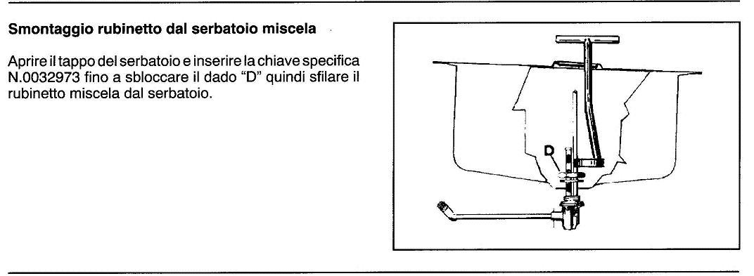

Buongiorno,
ho smontato il serbatoio della mia VNB1T, volevo sapere come fare per smontare il filtro e per pulire il serbatoio all'interno.

ci vuole una chiave apposta per svitare il dado al interno del serbatoio, se non hai la chiave devi comprarla costo 13 euro... attento non rompere il vetrino del decantatore, toglilo subito...svitando la vite posta sotto al bicchierini di vetro...

Questa...ci dovrebbe essere qualche faq o discussione ingiro..cerca cerca...la chiave per togliere il rubinetto:
http://www.vespaforever.net/chiave.htm
oppure la vendono:
http://www.officinaton4zzo.it/product_info.php?products_id=657
ecco come si fa:
