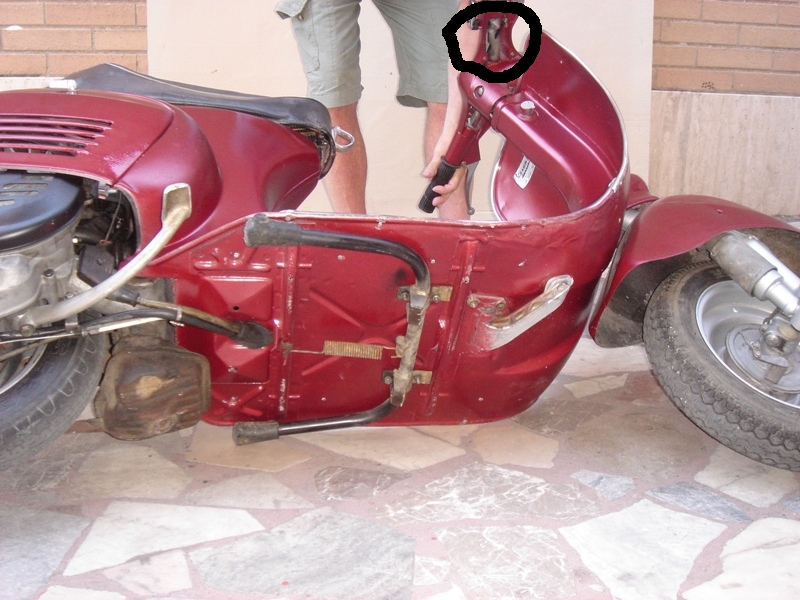

Inserito il - 13/02/2008 : 14:40:37
Ekko una foto x spiegarmi meglio...devi lubbrifikare gli "attakki"..kapirai vedendo la foto..
Ekkola:
 298,68 KB
Devi ingrassare gli "attakki" dove è cerkiato... |

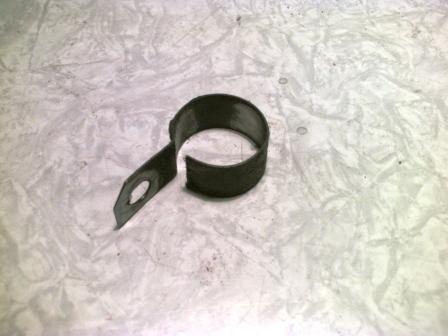

Inserito il - 13/02/2008 : 17:35:25
un trocchetto per far letteralmente scattare in dietro l'accelleratore, e levare quella mollettina posta sul tubo del comando gas!!
Se sfili fuori il tubo dallo sterzo, noterai che dove c'è il foro per il fissaggio della leva freno ant,vi è questa "mollettina" che mollettina vera e propia non è!
é solo un lamierino arrotondato sul tubo comando gas!!
Questo ha propio la funzione di creare il non ritorno del comando!!
Immagina come è comodo mettere fuori il braccio dx per girare e la vespina che resta regolare di giri!!
è pericoloso!certo!! ma è comodo in certe situazioni!!
Se quella mollettina la levi,otterrai piou sicurezza,in quanto l'accelleratore tornerà in dietro come se fosse una manopola da scooter o da moto!!
L'unica pecca però,e quando devi mollare la manopola per segnalare la svolta a dx....
Infatti,tornando in dietro la manopola ti troverai il motore che decellera improvvisamente...
costringendoti a rimetter mano sulla manopola per riaquisire velocità!!! |

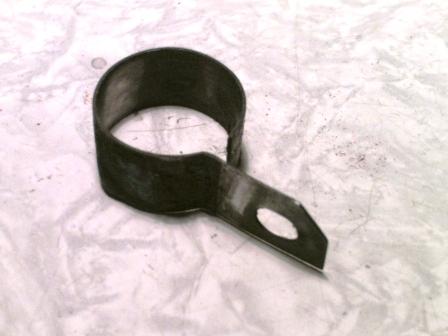

come vedi piu che una mollettina èun "frenatubo..."!!
sei propio fortunato....
ne ho trovata propio una adesso in officina!!!

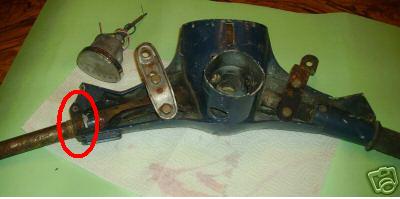

Toglila,lubrifica il nuovo cavo e guaina con OLIO,(non con il grasso perche impasta e frena la scorrevolezza del filo) e sostituisci la molla del carburatore!!
Avrai un'accelleratore che come lo molli scatterà a zero!!!
eccoti poi,un'immagine dove ti segno la posizione dove troverai il fermo!!
Questo è uno sterzo primavera /et3... ma anche lo sterzo special lo monta nello stesso identico punto!!!
 13,94 KB
ciauuuuuuuuuuuuzzz!!! |
