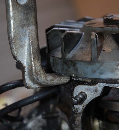

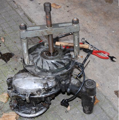

Ora allego le foto:
90,53 KB
59,19 KB
82,79 KB
Grazie per l'aiuto

era proprio questa che intendevo!
Inserito il - 25/03/2008 : 14:09:37  Mostra Profilo  Visita l'Homepage di poeta  Clicca per vedere l'indirizzo MSN di poeta Invia a poeta un Messaggio Privato
Cavolo con l'età stò perdendo i capelli!!!
Dicevamo...ah! Sì, quell'estrattore per braccetti di camion ti tira via i volani come nulla o quasi...altro che seeger!

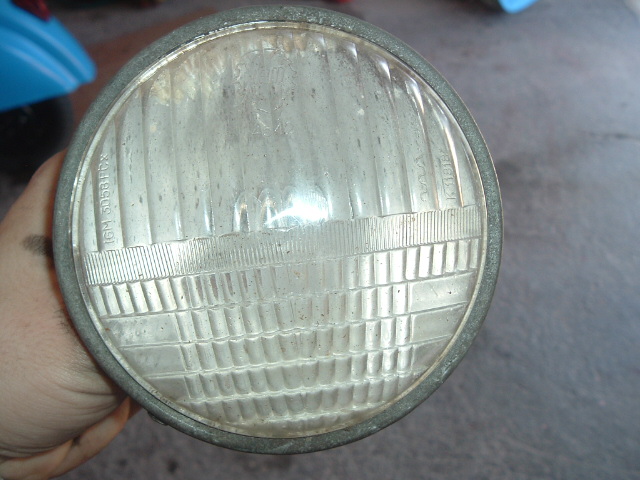

il mio faro penso sia originale, potrei aprirlo per pulirlo dentro o è meglio che lo lascio con i suoi segni del tempo? Ve lo allego, penso che ai puristi farà piacere..ciao grazie
