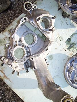

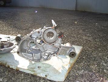

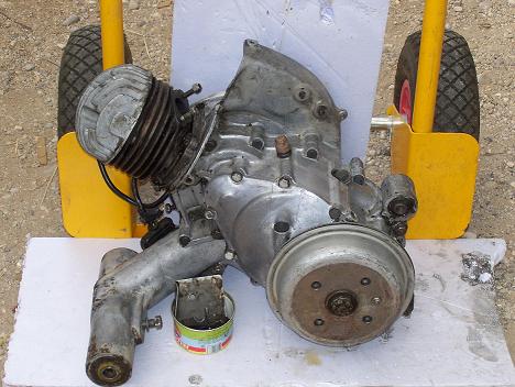

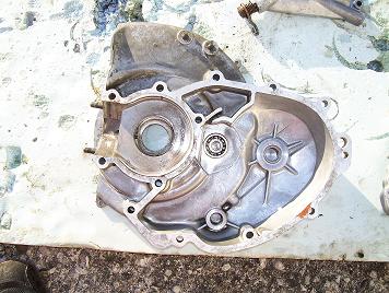

Scusa Poeta se non ti ho ringraziato ma son pieno di impegni e forse questo Sabato se Yuri76 può vado da lui e smontiamo il motore.
Ecco il motore pulito, mancano ancora qualche particolare che finirò di pulirli quando sono ben smontati.

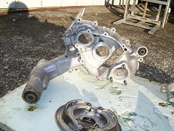

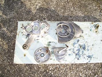

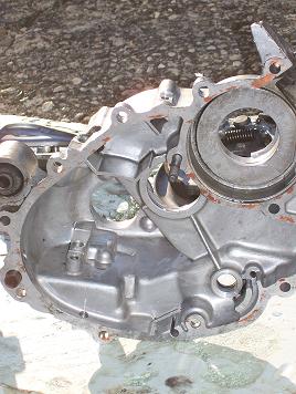

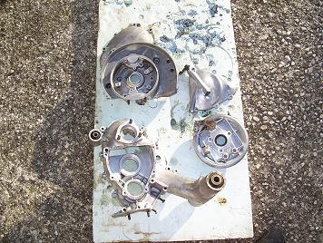

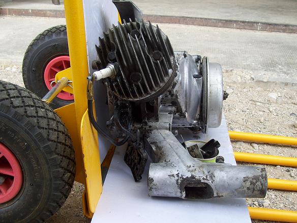

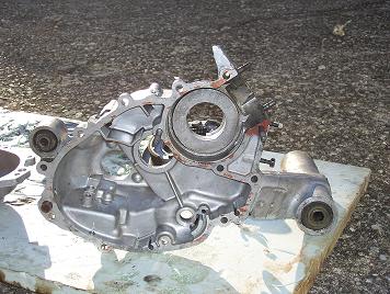

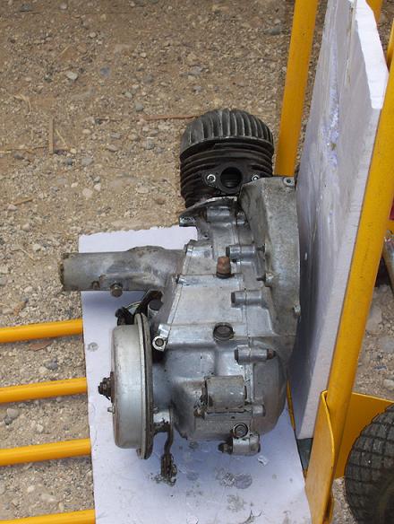

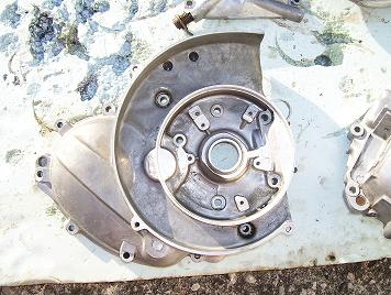

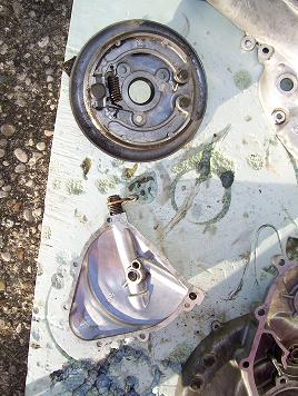

Ecco le foto del motore pulito e smontato

Devo anche dare un grande GRAZIE a yuri76 che mi ha smontato il motore e che me lo rimonterà GRAZIE YURIIIIIII!!!
Una domanda con che carta devo grattare le ganascie
Inserito il - 09/07/2008 : 12:58:47  Mostra Profilo Invia a n/a (ex wyatt) un Messaggio Privato
occhio a grattare le ganascie!! sono di amianto!
