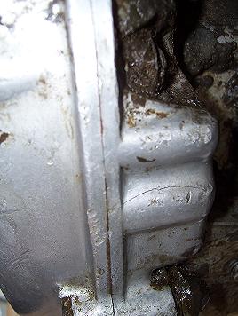

per giudicare bisogna vedere foto della crepa.

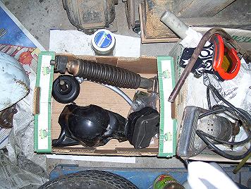

Scusate ma non ho avuto molto tempo e non ero riuscito a postarvi le foto in quel giorno ma oggi le ho eccole:
Nella prima c'è la crepa:

Nella seconda foto potete notare i pezzi già puliti:

io direi di saldare, tanto nn lo devi smontare?

Per dire la verità io non lo devo smontare perchè va bene così la frizioni motore indsomma è perfetta unica cosa che devo fare è quella di mettere il gt 50cc che ho già
Allora che faccio Saldo,stucco

Inserito il - 07/06/2008 : 21:01:56  Mostra Profilo Invia a vespa_90 un Messaggio Privato
no li se saldi da chiuso deformi tutto
bisogna aprire e saldare
io ho un posto vicino casa che fa saldature al tig sull'alluminio, bravi ragazzi
se ti interessa ci mettiamo d'accordo e nel frattempo gli facciamo 4 cuscinetti al povero motorello del 1968

Inserito il - 07/06/2008 : 21:18:08  Mostra Profilo Invia a Marco93 un Messaggio Privato
ahh capito allora mi tocca aprire per forza .
Vespa _90 di dove sei
Cavolo volevo risparmiare di portare il motore dal meccanico ma alla fine mi tocca cmq!!
Peccato ma se il destino con me è crudele che vada dal meccanico e fine.

si aprilo e fallo nuovo, lo vedo un po sporchino.
lo fai saldare da dentro e gli lasci il cordolo, da fuori invece lo scavi e poi lo limi.
