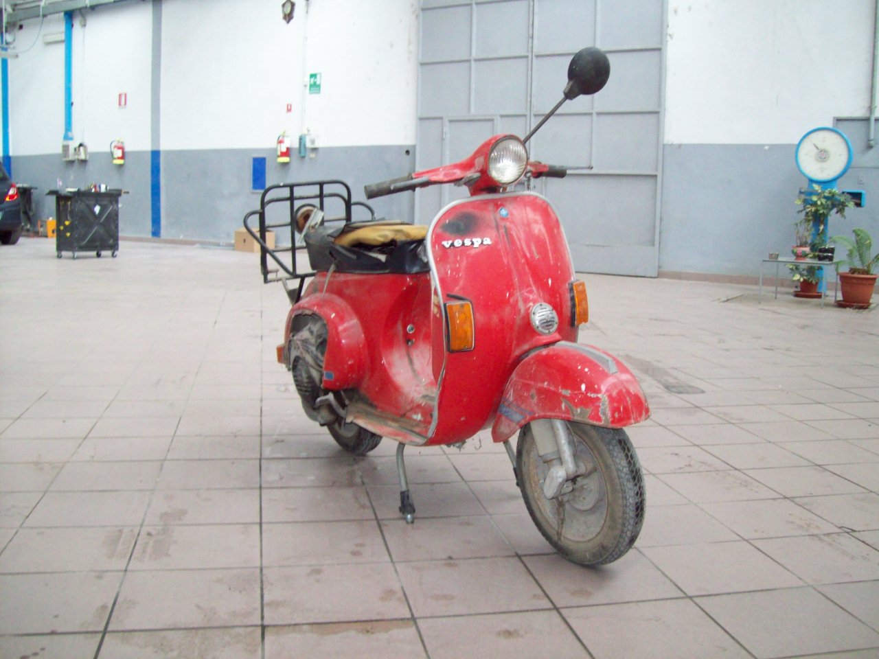

Ciao ragazzi, sono nuovo di questo forum, volevo farvi i complimenti perchè siete veramente dei "capomastri" delle vespe... Mi presento, mi chiamo Federico, ho 27 anni, abito a Prato(una città piena di cinesi) e faccio il carrozziere da 11 anni poco più. Nella mia breve carriera lavorativa mi è capitato di risistemare qualche vespa e ultimamente mi era venuta voglia di averne una tutta per me e grazie a un paio di clienti di carozzeria (vespisti sfegatati) sono venuto in possesso di una V5A1T, una vespina 50cc 3 marce, proprio come la volevo io, non è che sia proprio messa malaccio, che c'entra i suoi pinti un po marci ce l'ha ma ne ho viste di molto peggio!!! Ormai sono più o meno 15 giorni che ci lavoro, naturalmente ad avanza tempo, ed è tutta smontata e sverniciata e secondo me con 4 o 5 ore di buona battitura potrei già portarla in fase di verniciatura... Ma proprio di questo vorrei chiedervi una cosa: vorrei sapere se il sotto scocca e l'interno del motore venno lasciati del colore dell'antiruggine oppure gli va dato il colore della vespa a spolvero (meglio se mi mandate qualche foto che sono curioso)... E che altro vi devo dire, aspetto notizie e grazie per il momento!!!!!!
P.s.: vi allego una foto della mia vespa quando appena la presi...

un carrozziere che si interessa per suo conto alla vespa è decisamente un'ottima cosa, complimenti!
ti suggerisco di aprire un tuo topic così ci mostri tutti gli sviluppi futuri e ti daremo una mano per ogni minimo dettaglio, cmq molto spesso se usi la funzione cerca trovi tutte le risposte
per la tua domanda, sottoscocca, vano motore sottoparafango anteriore colorati, pozzetto carburatore lasciato color fondo in fondo (sfumato, dipende dall'anno la quantità di colore da dare), interno faro tutto colorato, serbatoio sfumato (fondo in basso, ma solo parte ultima)
ma che vespa è? sembra un mix di varie cose, cerca nel database il num di telaio
