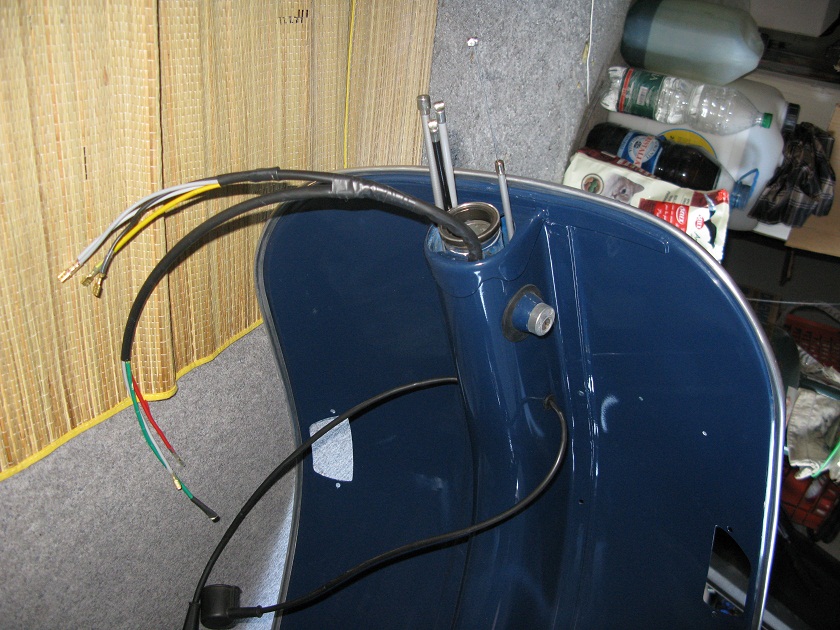

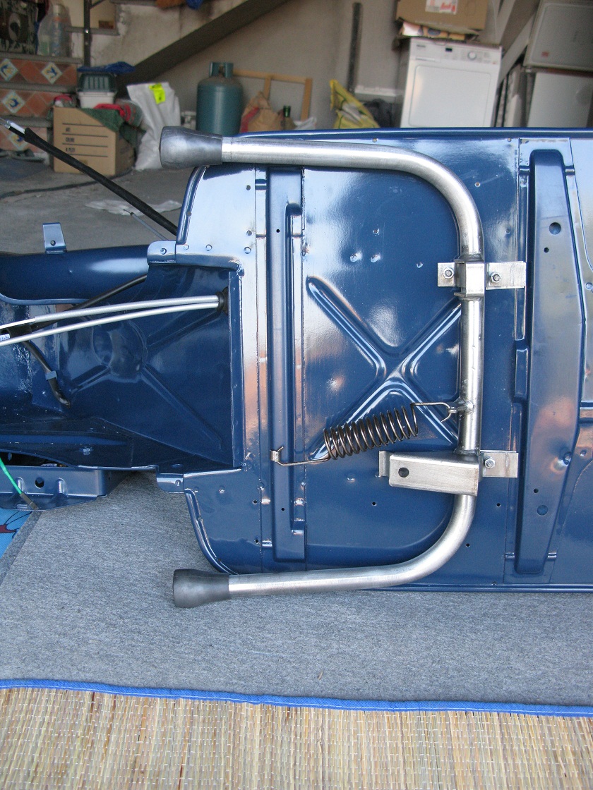

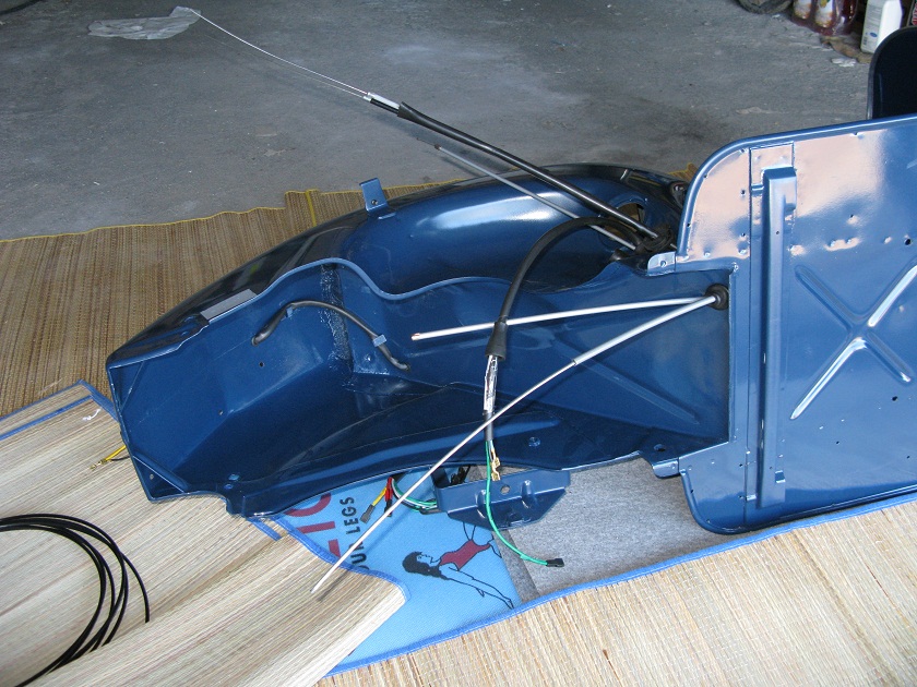

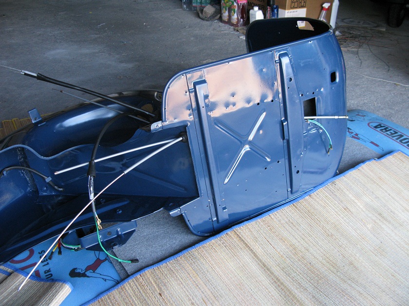

Salve ragazzi, vi aggiorno sul montaggio. Oggi ho passato le guaine del cambio, della frizione, dell'celeratore, del fren0 posteriore. Eccco le foto:

Mi raccomando, se notate qualche inesattezza fatevi avanti, grazie. Alla prossima Boris |

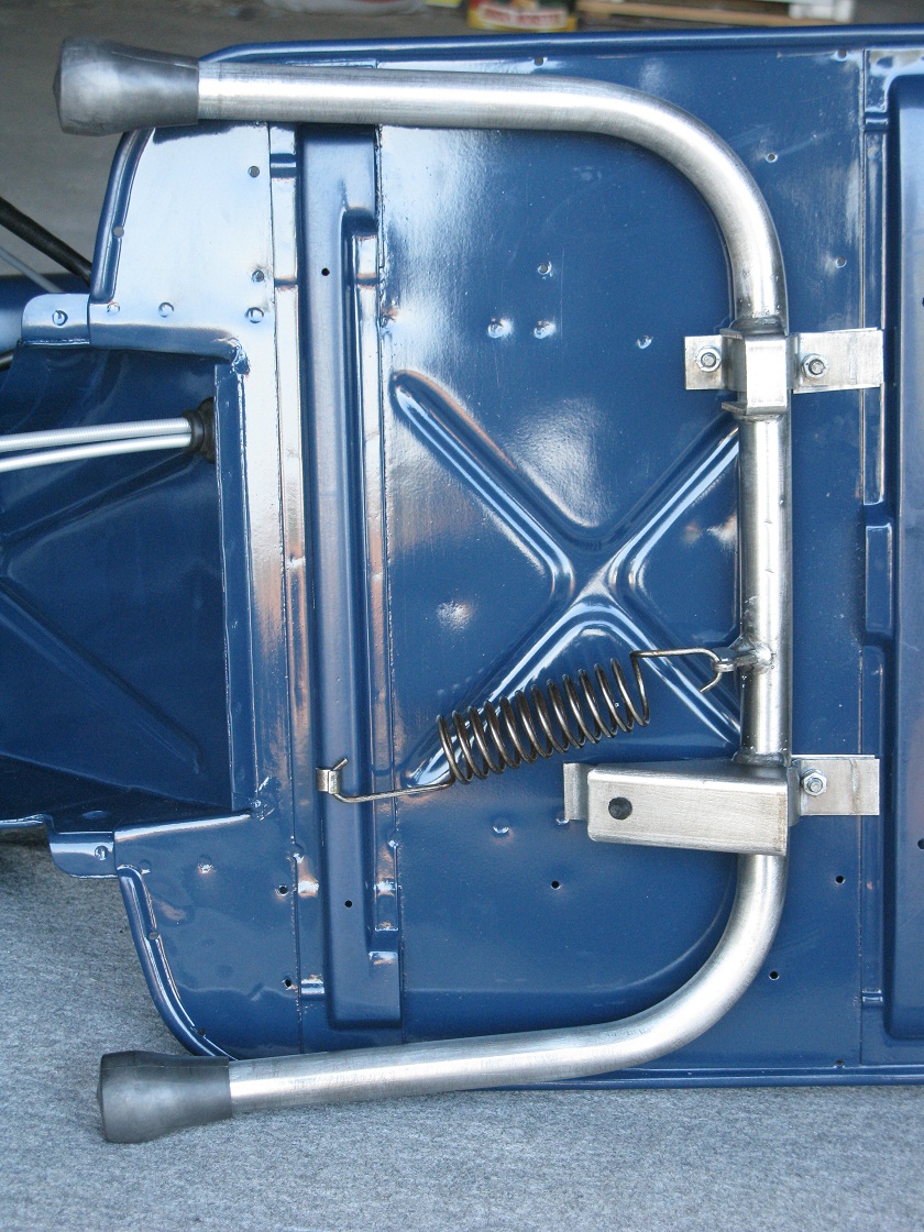

Ciao Poeta, per quanto riguarda le boccole intendi quella che ho acquistato che fungono da contatto per le freccie posteriori? Se intendi queste ti posso assicurare che nella mia vespa originariamente erano di colore nero, al contrario nel P200E che ho da poco acquistato sono come dici tu di colore bianco. Pe quel che riguarda la zincatura delle parti che hai elencato non ti nascondo di non averle fatte zincare appositamente per far evidenziare gli anni del mezzo. Se non era messa male la vespa non l'avrei neanche verniciata ma avrei cercato di conservare il suo colore originario. Sto cercando di mantenere tutti i suoi pezzi (viti bulloni rondelle ecc.) dopo aver tolto la ruggine e averli sgrassati. Per il fondo grigio hai ragione non è l'originale ma fa niente. I 5 bulloni del serbatoio effettivamente sono dorati, e i miei se non ricordo male hanno mantenuto questa particolarità. Oggi ho montato il cavalletto, e volevo porvi una domanda: Se avvito i bulloni in maniera stretta il cavalletto rimane bloccato quindi devo svitarli per riuscire ad avere gioco; è normale? Forse ho trascurato un particolare? Posto le foto del cavalletto montato:
 426,78 KB
 407,21 KB Notate qualcosa di storto? Un saluto |
