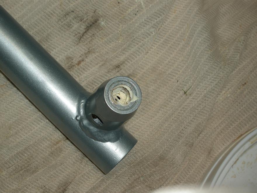

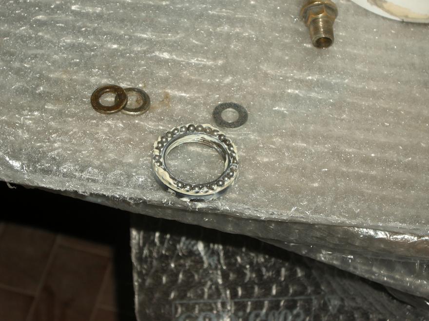

Almeno così mi disse il meccanico, mercoledì aprirà i carter e posterò nuove foto...

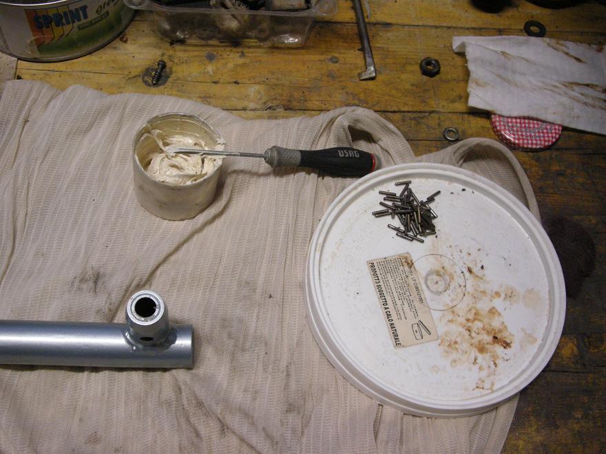

Nel frattempo ho fatto altre bischerate aspettando la bulloneria...
100,81 KB
Il famoso grasso bianco resistente all'acqua...
100,01 KB
Alla prossima...

""Il famoso grasso bianco resistente all'acqua!!!""
Che và appunto dappertutto tranne che nel giunto dello stelo forcella PINO!!!!
lì ci và il più ignorante grasso per cuscinetti esistente! datosi che l'ESSOLUBE è oggi estinto consiglio TUTELA FIAT...ma và bene anche quello....
Per il motore (mollette spinta avviamento, guarnzioni, paraolio KIT revisione, dischi frizione, paraolio cuscinetti evita se funzionavano e lascia quelli alle brutte, andranno ancora bene, ferodi freno post) per il cilindro di solito basta una spazzolata all'interno, una pulita alle sedi delle fascie elastiche sul pistone e al pistone in generale idem testata(in campana a non romperle che della VB1 non si trovano facile), rettifica solo in casi estremi ma prima procurarsi sul CATALOGO VINTAGE IN PIAGGIO il PISTONE ORIGINALE MAGGIORATO, allora e oslo allora avrai una rettifica semza problemi di quella MIX 5%....
dai retta a un vecchio scemo...
il pistone se necessario và preso dal VINTAGE.

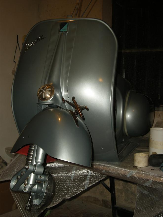

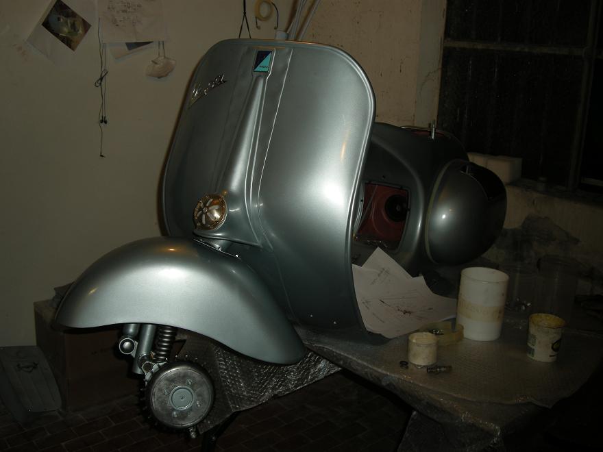

Adesso non ci sono più scusanti...
86,78 KB
Ieri sera ho iniziato con l'assemblaggio della forcella, stasera farò e posterò nuove foto...

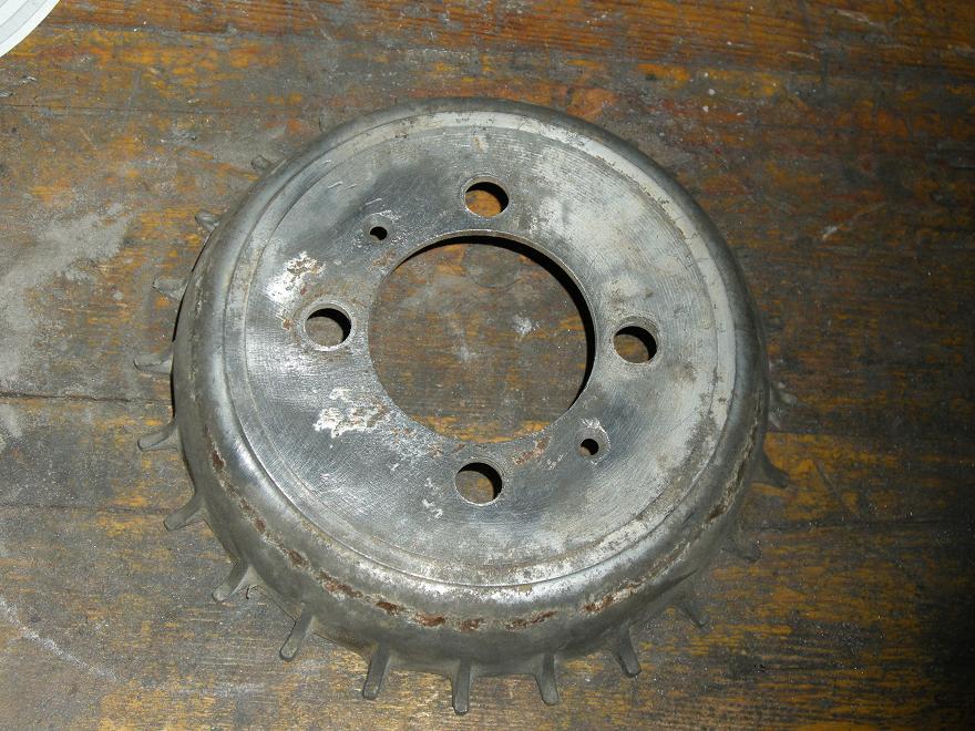

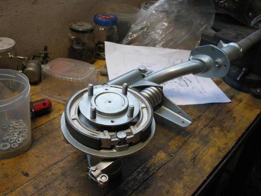

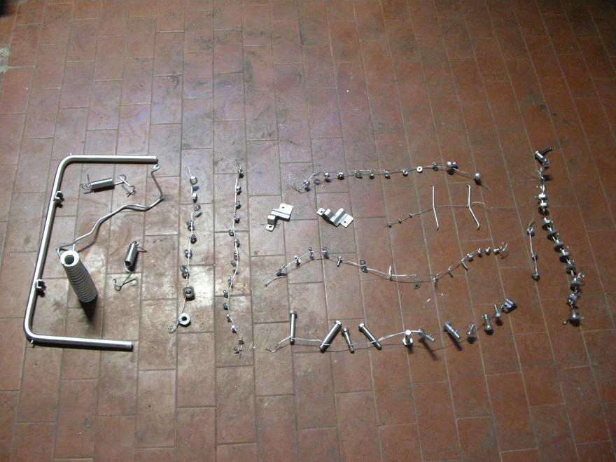

Questi compnenti mi sono arrivati ieri sera e sono stati tarttati con zincatura galvanica.
E veniamo a noi, ieri sera ho combinato questo...
93,68 KB
101,77 KB
127,25 KB
97,69 KB

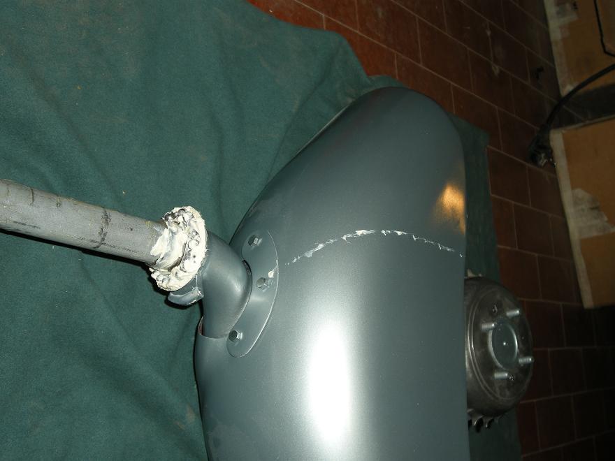

E questo stasera...
67,78 KB
Quella striscia che vedete è soltanto grasso, niente di grave.

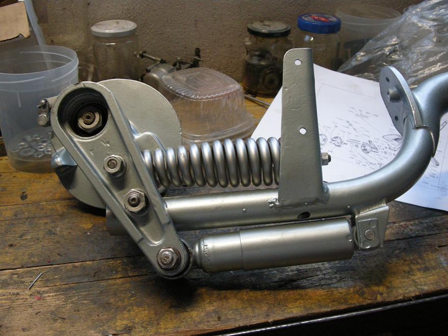

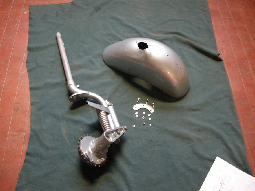

Domanda per i più esperti: I 2 bulloni che vanno nella parte laterale del parafango devono avere il passo di 5 o di 6?
61,46 KB
52,42 KB
100,81 KB
55,32 KB

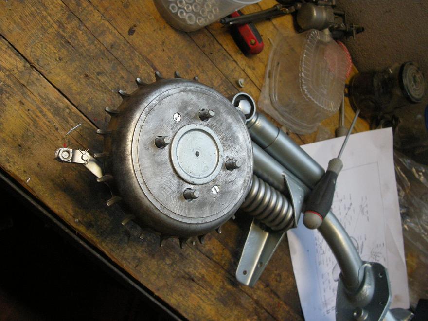

Ho deciso per questo (optional)...
49,02 KB
67,43 KB

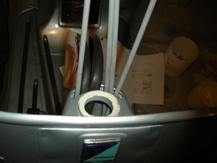

Poi ho buttato su lo sterzo, e aggiunto i primi componenti ma naturalmente mi sono scordato di fotografare, domani aggiornerò...

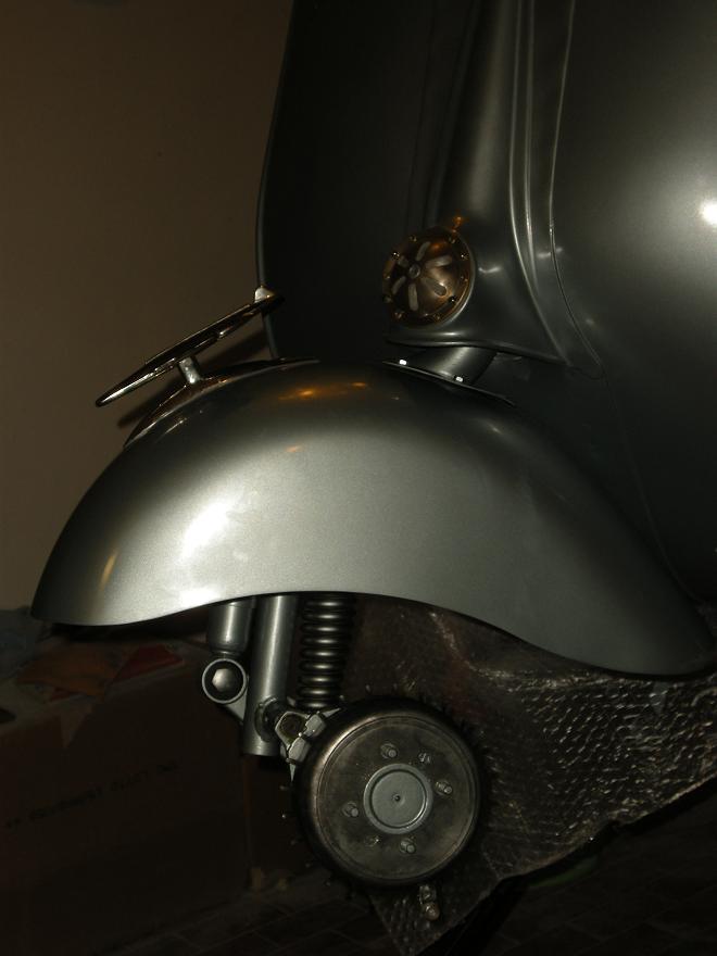

Ciao Pino,
abbiamo fatto tardi stanotte??
Il perno inferiore dell'ammortizzatore è messo al contrario: il dado va nella parte interna e non a vista.
Riguardo poi la crestina, io avrei optato per l'originale: ma è questione di gusti
