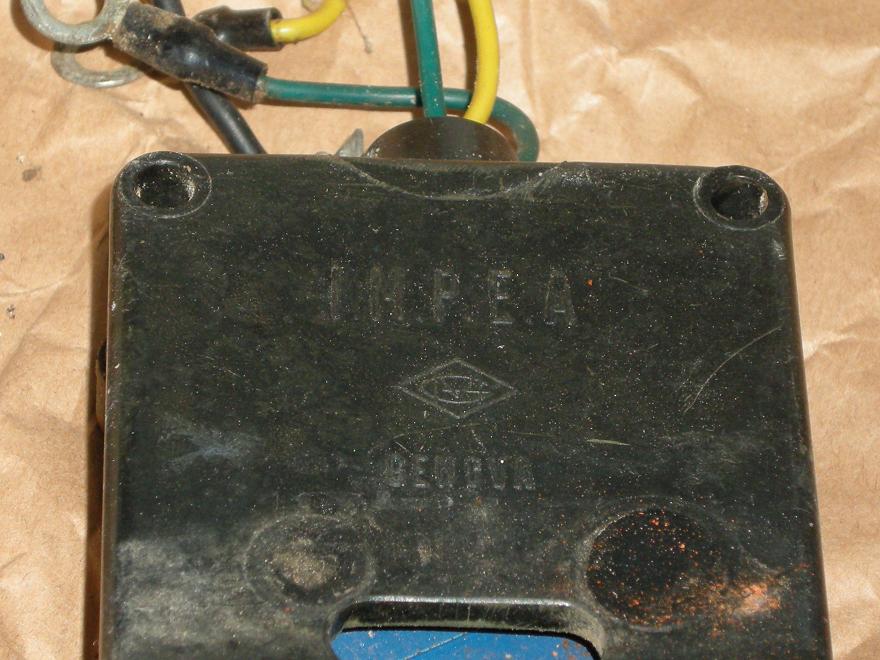

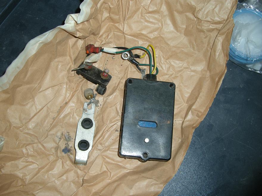

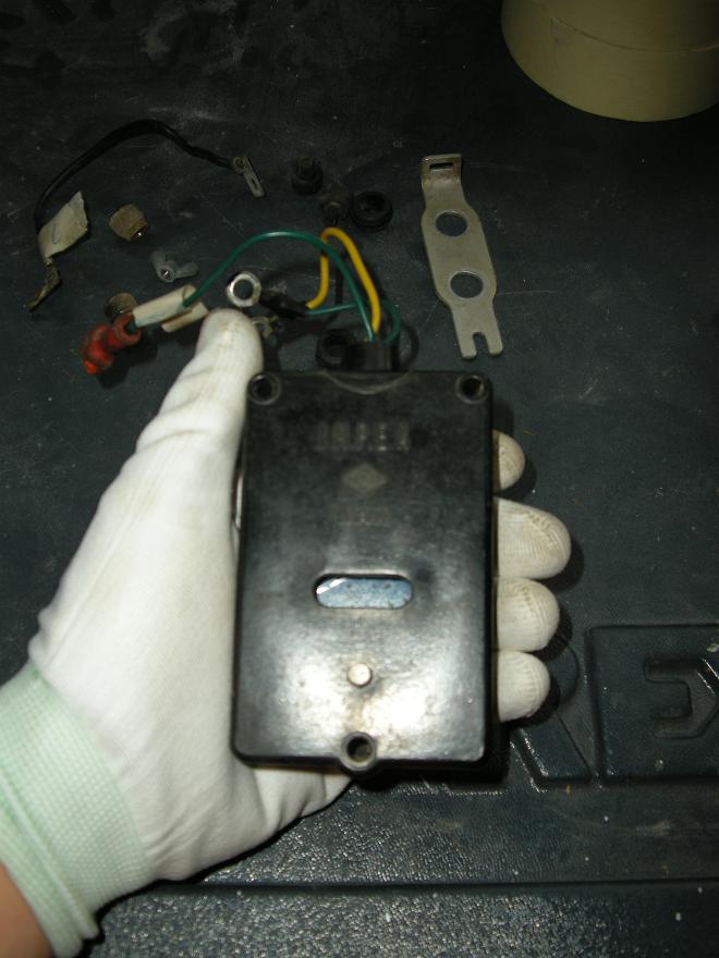

Strano vero? Mi sono ricordato di fotografare...
Allora:
 103,41 KB
Il raddrizzatore con scritto "IMPEA GENOVA", ditemi che è il suo...

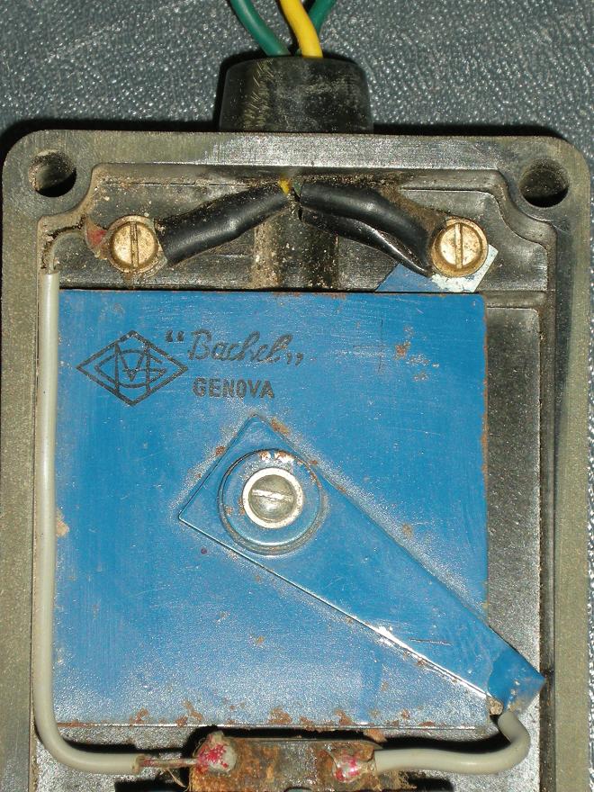

 102,01 KB
Questa invece è la parte posteriore...

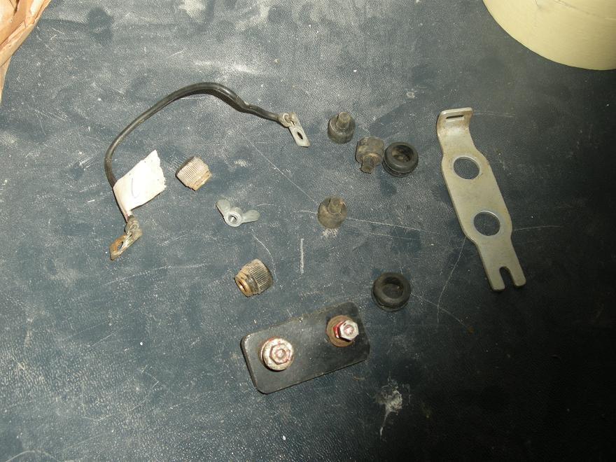

 158,8 KB
Questi invece sono i suoi componenti vari...
 119,59 KB
Ammetto con tutta sincerità che non l'ho revisionato anche perchè non saprei nemmeno da dove iniziare, quindi gli ho dato una bella pulita e niente più...

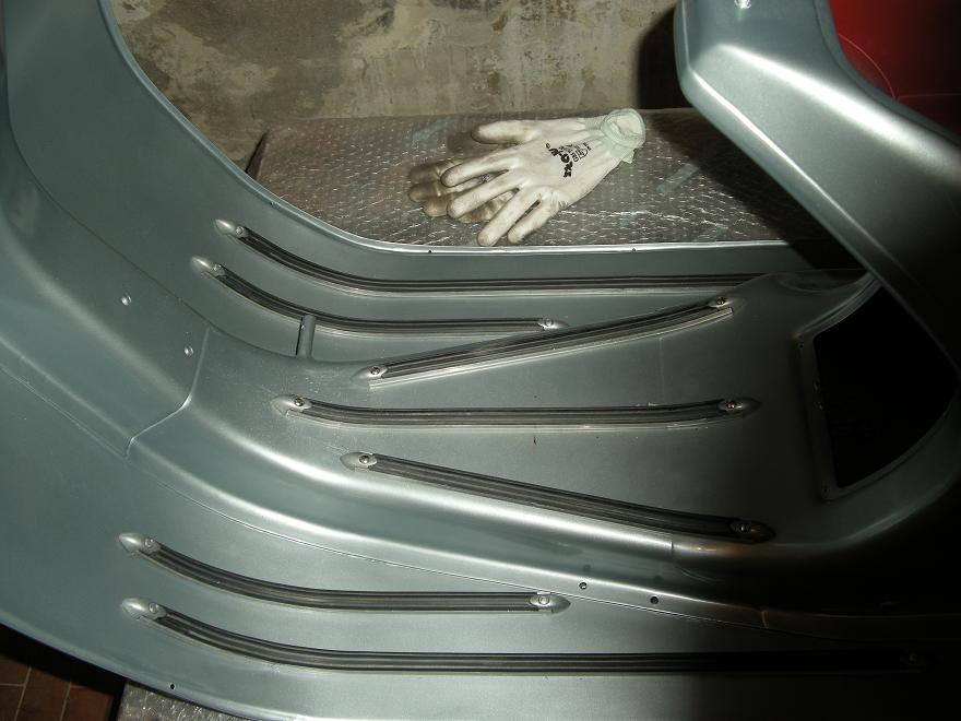

 72,92 KB
I listelli che ho messo stasera (mi ci son volute 2 ore)...
 76,38 KB
Che ve ne pare (se vi chiedete perchè c'è tutto sto metalizzato sappiate che è il flash)?
 69,37 KB

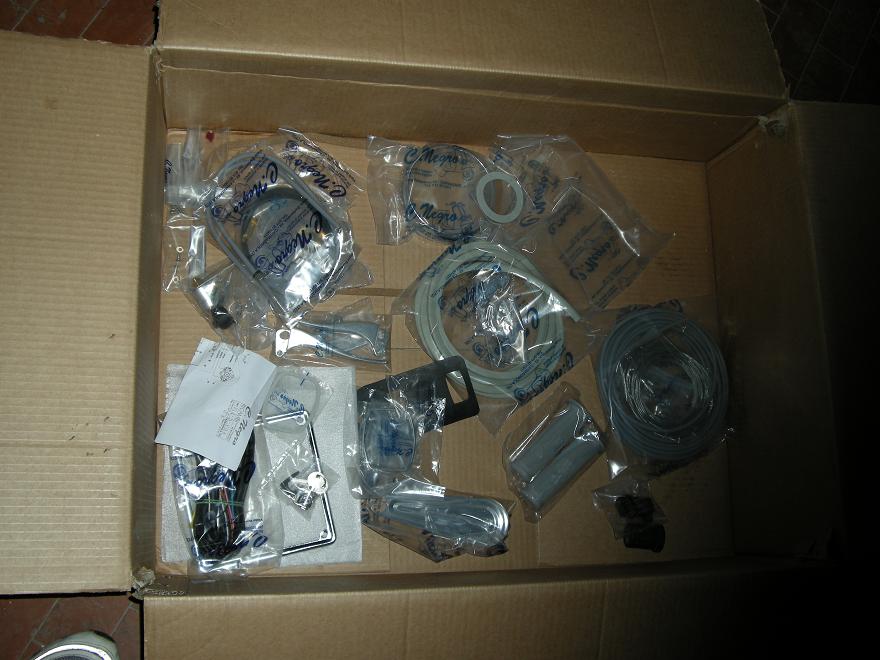

Inserito il - 04/06/2009 : 18:43:04

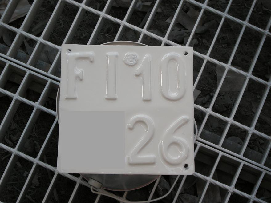

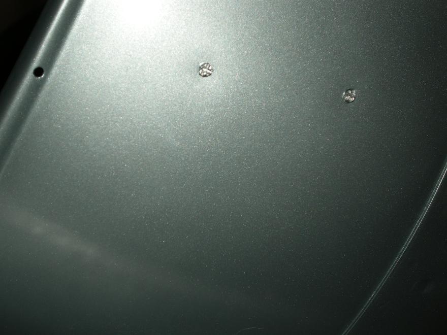

Intanto vi aggiorno che sono arrivati i ricambi(lasciamo stare la spesa...), e qua sotto lo stato di avanzamento della targa...
 80,78 KB
A più tardi... |

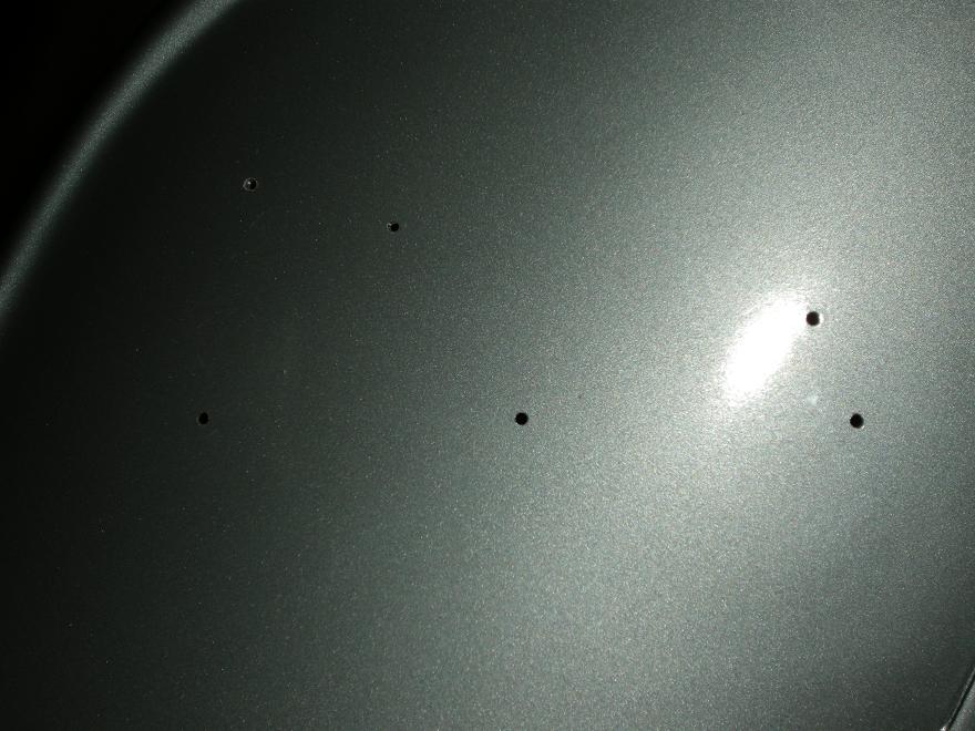

Inserito il - 05/06/2009 : 19:21:22

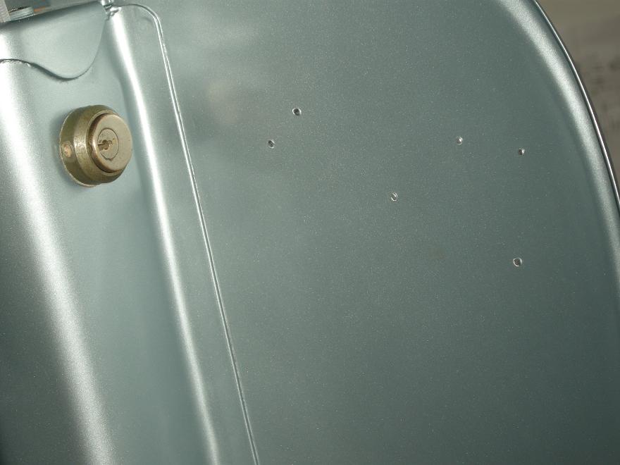

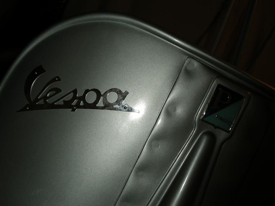

Dimenticavo, la targa sembra tutta bellina, liscia, perfetta ma vi assicuro che non è così, è un pò ammaccata, non una cosa esagerata però... Non c'è stato verso di rimetterla in linea, non mi chiedete perchè...
Poi l'aggiornamento...

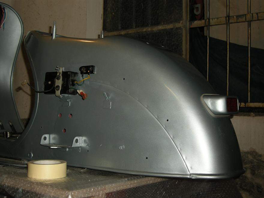

 85,53 KB

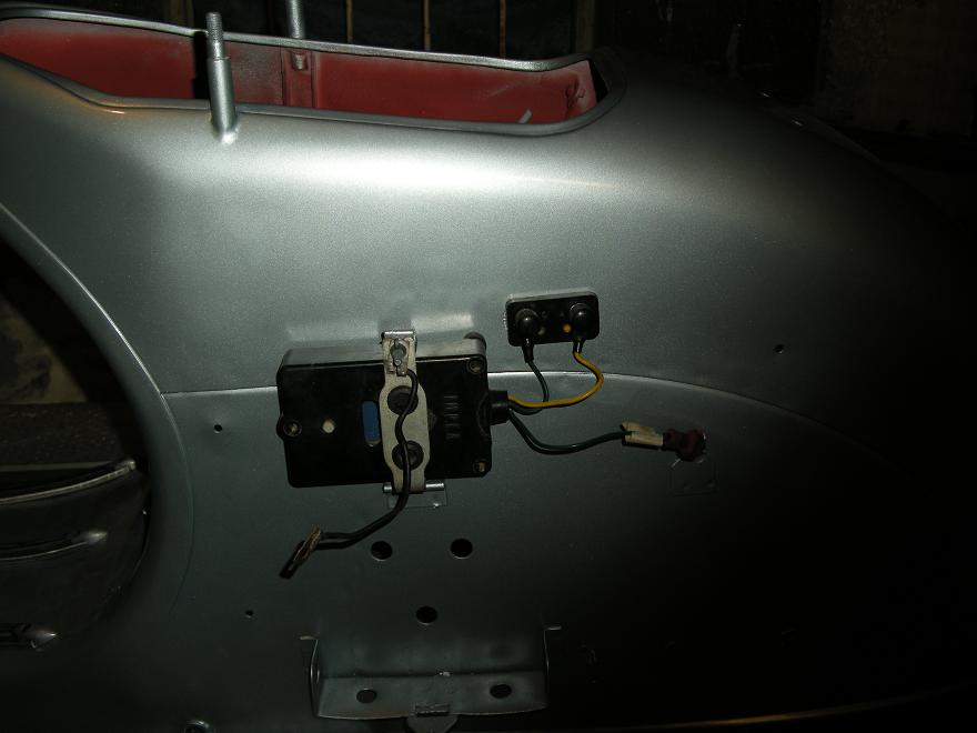

Ma che ce la farò a rimontare tutto???
 76,68 KB

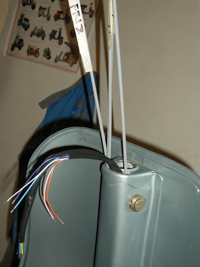

In primis l'impianto elettrico (volevo muorire a montare l'impianto elettrico, c'ho messo più di un'ora ), la serratura e le guaine...
 59,74 KB
Poi è toccato al raddrizzatore...
 52,11 KB

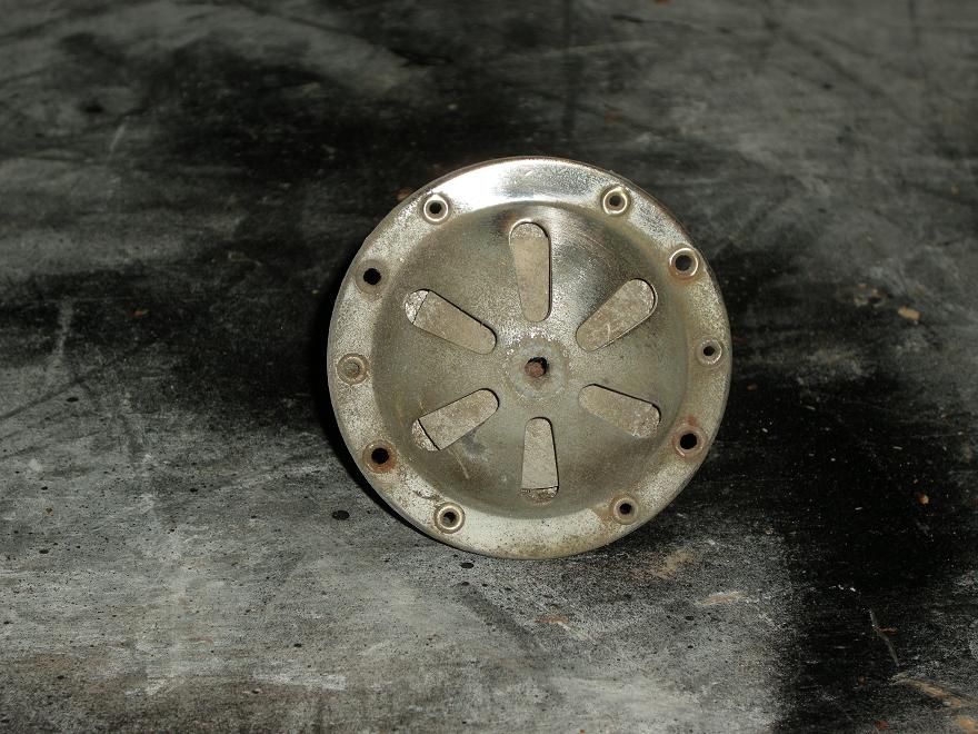

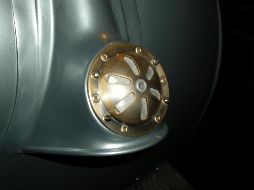

Il clacson si presentava così...
 118,11 KB
Coi fili attaccati e le viti soltanto abboccate, naturalmente con la sua guarnizione...

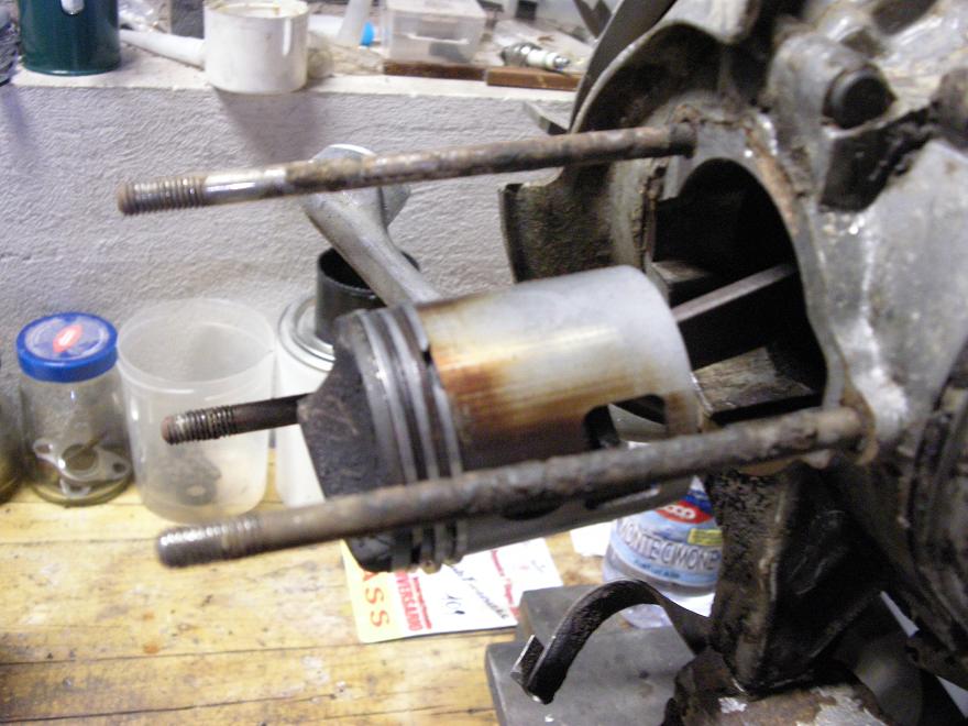

Nel frattempo Zucchetto ha dato una sgrassata veloce al blocco motore ed ha iniziato a togliere i primi componento tipo volano, testa e cilindro ed ecco che arriva una sorpresa...
 92,96 KB
Ho controllato gli spaccati del motore VB1 e danno un pistone con due fascie ma questo ne ha 3 , qualcuno sa darmi consigli e spiegazioni?

Inserito il - 14/06/2009 : 22:39:58
| vai tranquillo federico, compra 3 fasce nuove col campione e rimontalo, ne ho trovati diversi anche io di pistoni su sti motori farobasso a 3 fasce |
Quindi non lo devo far rettificare? |
