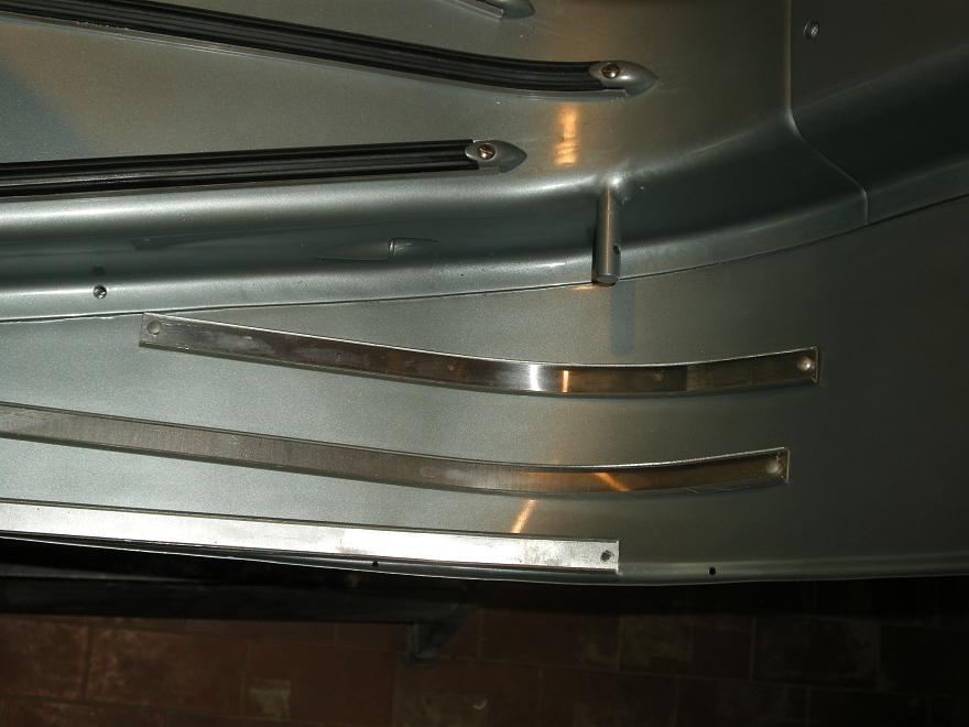

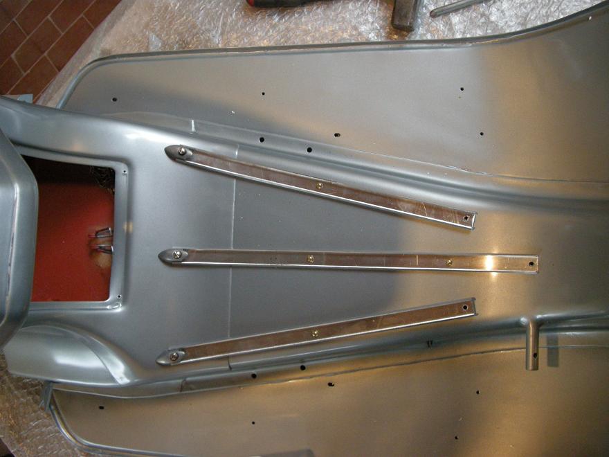

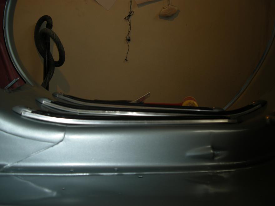

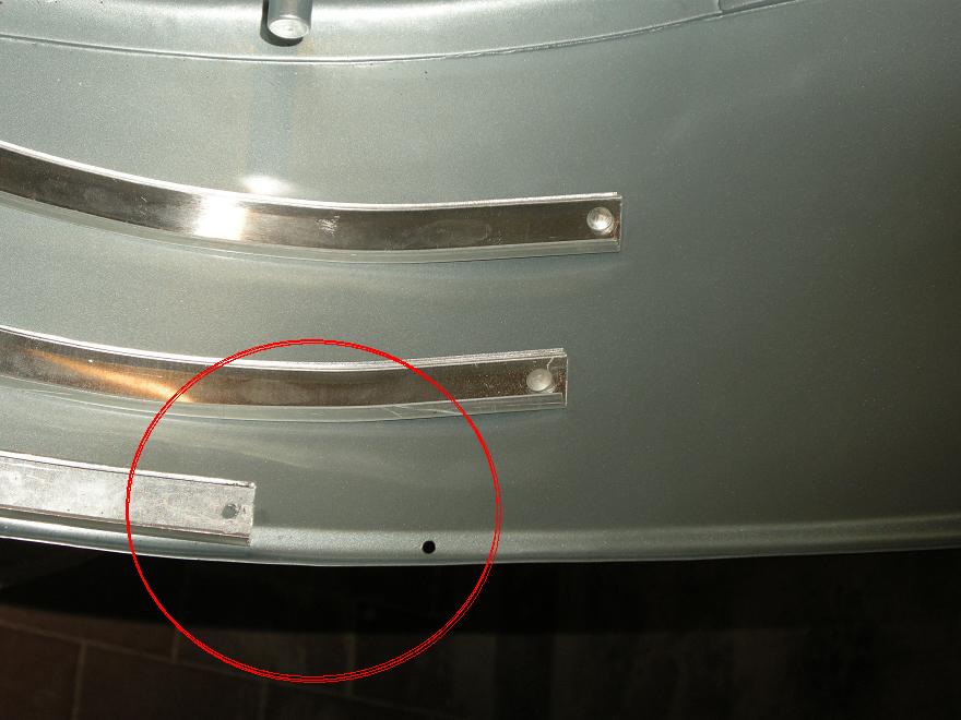

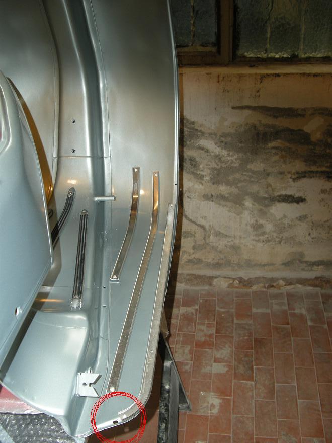

Come dice il proverbio "chi ben incomincia è a metà dell'opera"...
E "chi s'intoppa bestemmia" lo conoscete?????
Dopo un'oretta poco più ero qui...
72,08 KB
Dopo una mezz'ora...
41,38 KB
57,86 KB
Poi mi son bucato tutti gli altri listelli e SORPRESAAAAAA!!!!!!!!!!!!!!!!!
65,16 KB
Ma ne manca un pezzo nella parte finale...
80,08 KB
Ma anche nella parte alta...
68,51 KB
Ma che palle!!!!!!!!!! Devo dire che iniziamo proprio bene si...

questo succede perche avete il vizio di nn provare i listelli e piegarli prima di sistemare la vespa.
pinopinolo
melita
Prov.: Prato
Città: prato
755 Messaggi
Inserito il - 02/06/2009 : 00:07:04  Mostra Profilo  Clicca per vedere l'indirizzo MSN di pinopinolo Invia a pinopinolo un Messaggio Privato
Onestamente tony io li avevo provati e da qualche parte credo di avere anche la foto, probabilmente pensavo che fossero come quelli della special...
Che li avevo provato sono strasicuro, il primo ordine è stato:
-fanalino posteriore(da verniciare)
-portatarga(da verniciare)
-listelli pedana(da provare)
Non so come ho fatto a non accorgermene... CHE FAVA!!!!!!!!!!
