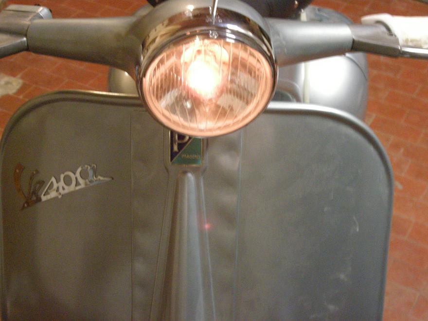

Ieri sera mi son messo lì con tutta la calma possibile,
Tolto l'impianto elettrico che arrivava al blocco e successivamente rimesso, questo è il risultato...
67,98 KB (non guardate quel bullone che tiene la ghiera del faro sul lato superiore, me ne hanno mandati soltanto 2)
L'unica cosa che non funziona adesso è il clacson e il bello è che i fili sonmo attaccato tutti in modo giusto... Vedremo dai...
Giovedì ririricontrollerò anche quello, listelli esterni, ultime rifiniture e mi sa che anche questa è fatta...

prima di smontare tutto l'impianto, prova per parti a vedere se facendo cavallotto sui fili funziona, cosi scludi il claxson ed è il pulsante ...
poi con un tester non si riesce a capire se fosse il claxson fritto ?
non mene capisco niente chi sà mai che non azzecco qualcosa e ti riesco ad aiutare..

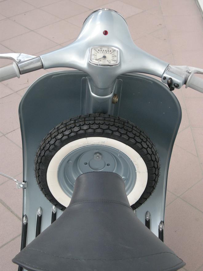

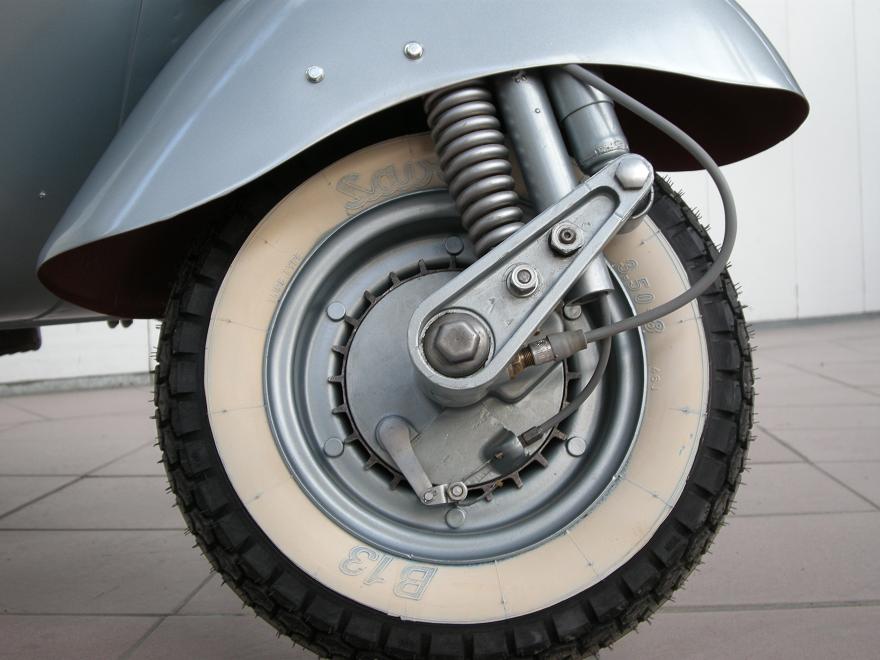

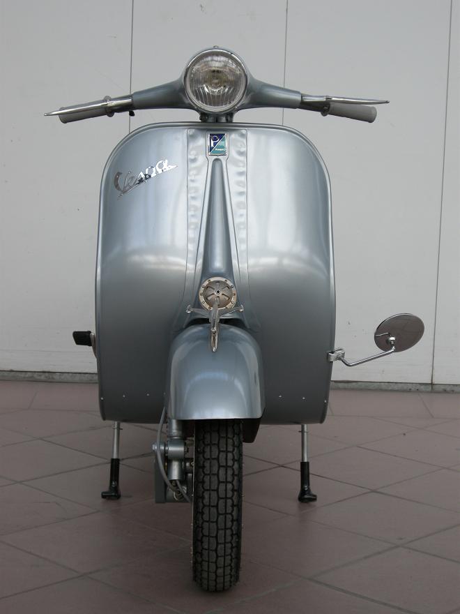

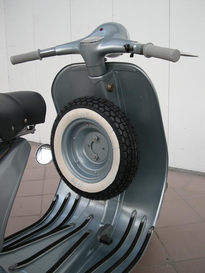

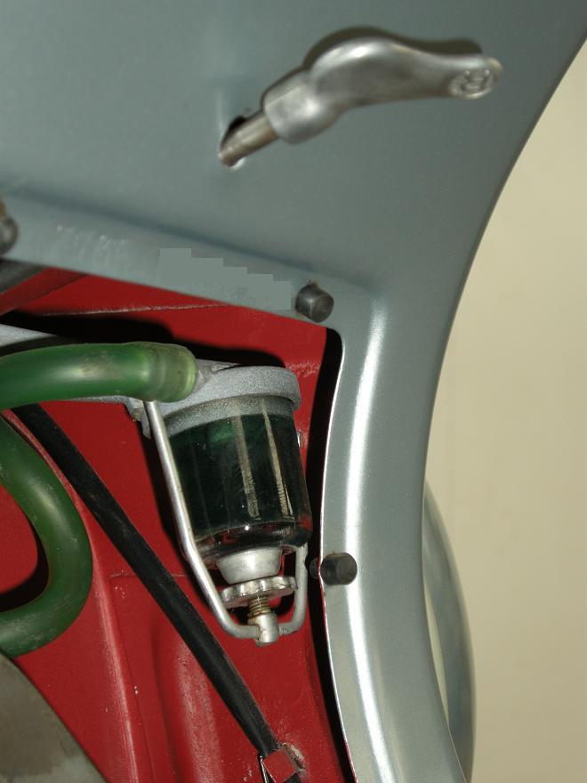

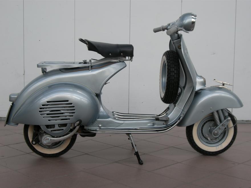

Inserito il - 14/10/2009 : 19:44:22  Mostra Profilo  Clicca per vedere l'indirizzo MSN di pinopinolo Invia a pinopinolo un Messaggio Privato

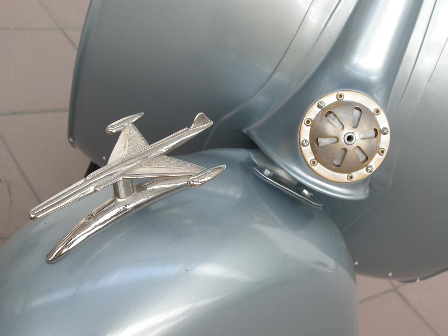

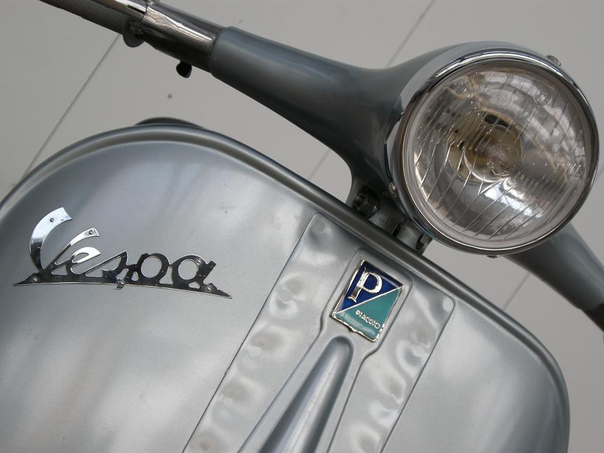

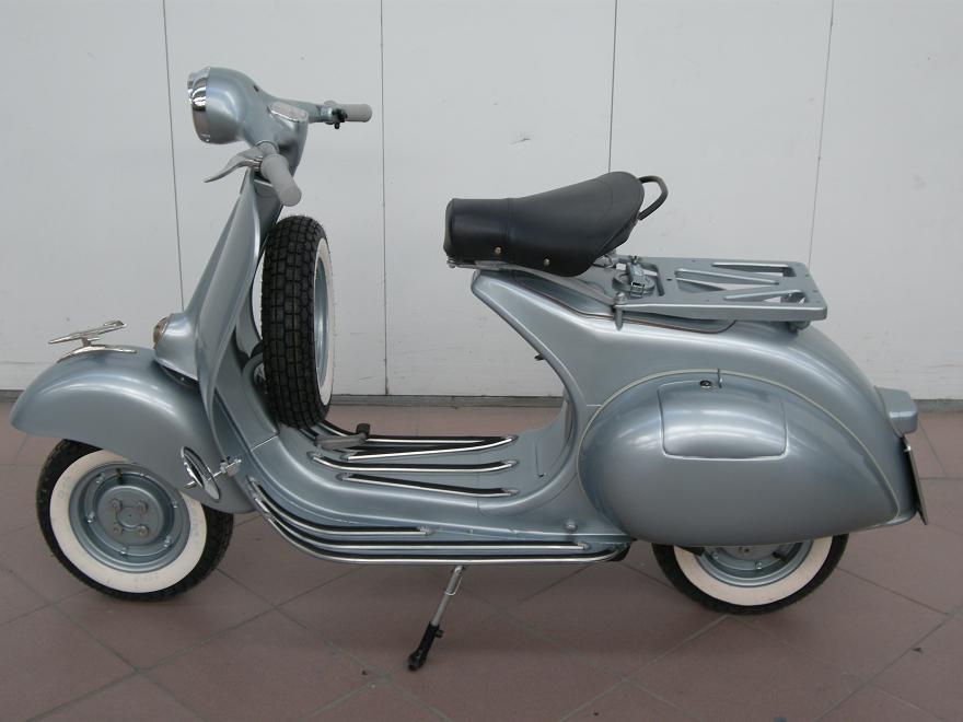

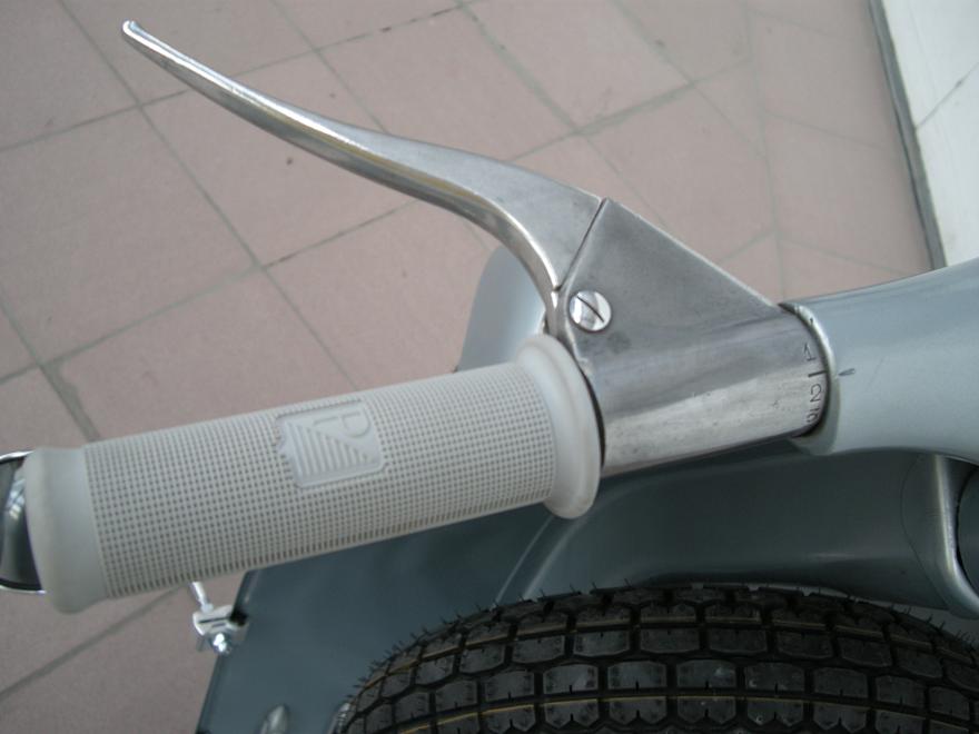

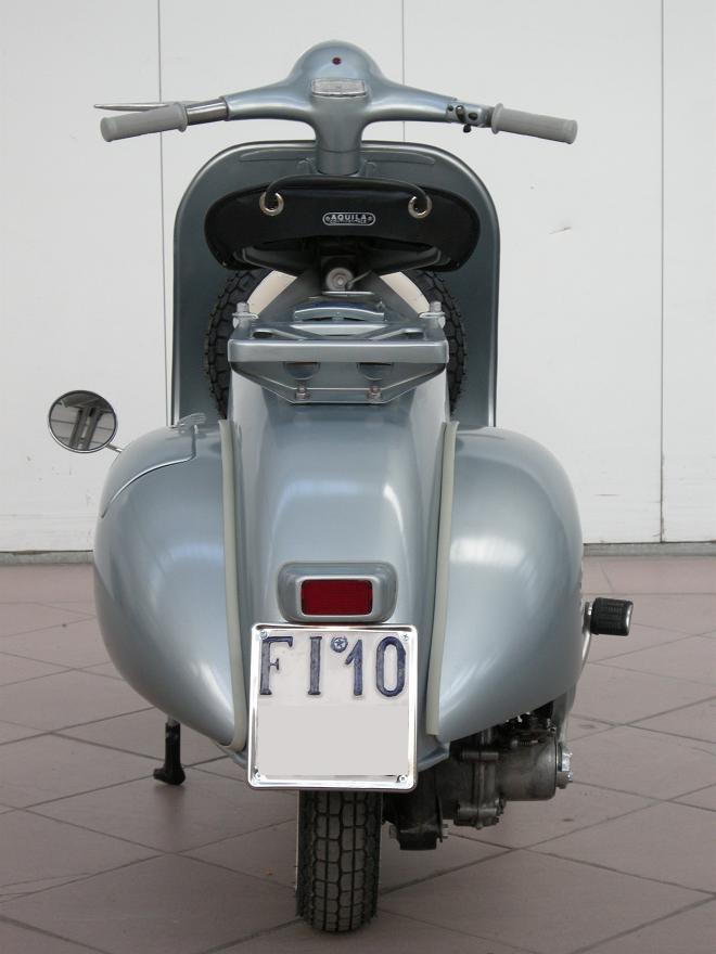

Quella stramaledetta vite sulla cornice del faro...
...Ma alla fine "LA GITANA" (così l'ho battezzata) è giunta al termine
59,56 KB
65,85 KB
70,81 KB
83,02 KB
54,95 KB

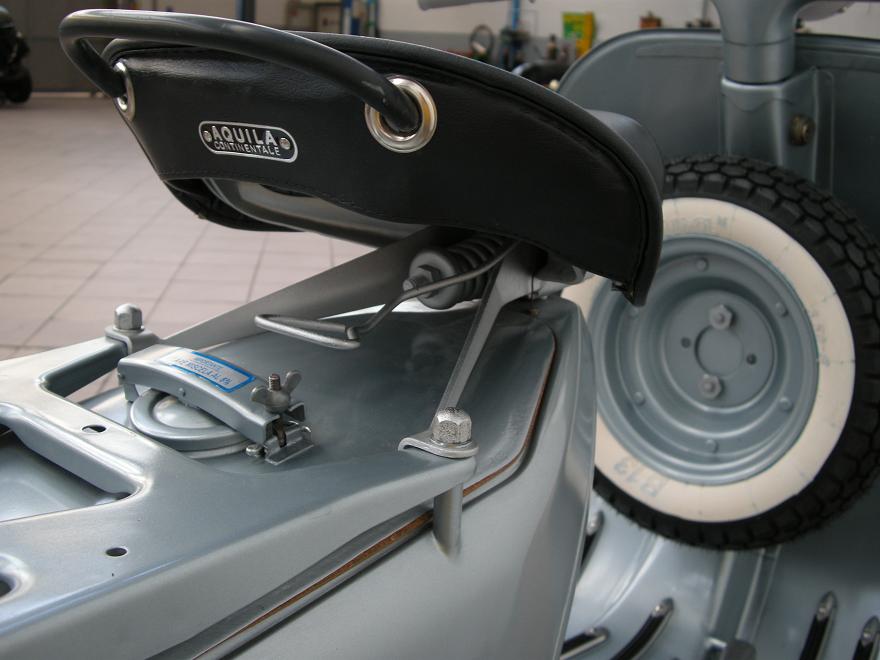

La poppa dx a vederla in foto è appena più alta, dal vivo non me ne sono accorto, vedremo di riparare...
La targhetta AQUILA è spostata leggermente a destra, ho seguito i buchi del telaio...
58,69 KB
70,67 KB
Azzo se è alta...
56,58 KB

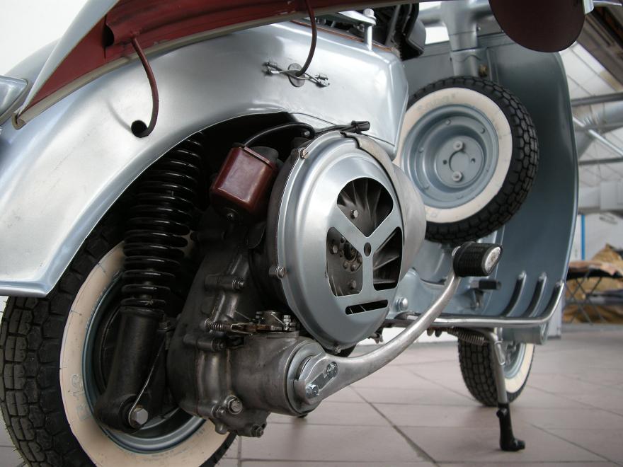

La leva della messa in moto l'ho addrizzata scaldandola, adesso non è più ad U ma a S
Per il momento va bene così, nulla è meglio dell'originale...
87,75 KB
51,29 KB
72,7 KB
58,98 KB
La protezione celeste dei pneumatici verrà via mano a mano che la lavo, c'ho perso quasi un'ora e non è venuto niente di buono...
77,8 KB
Il rosso che vedete sul bicchierino è il riflesso...
57,98 KB
Dopo un annetto anche questa è arrivata al capolinea e mi ritengo mooooolto contento del lavoro svolto
Spero di avervi accontentato, adesso aspetto vostri commenti e suggerimenti per eventuali errori, PINOLO
...VESPASSION...

OTTIMO RESTAURO.....

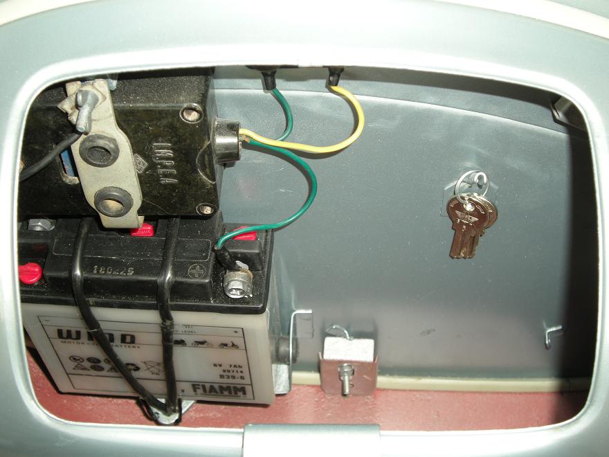

Dove hai appeso le chiavi all'interno del vano portaoggetti ci và una molla e la sacca attrezzi PASCOLatore la ha completa di chiavi, le gomme a fascia bianca sono a mio dire un piccolo neo, ma sono un fatto di gusto personale e quindi non si discutono, manca se non erro il gancio portabuste sottosella, il dado e la molla di caricamento della sella erano meglio zincati e non verniciati, posso capire la molla, ma il dado almeno metticelo nuovo si trova in ferramenta a 3 cents, l'ammo ant è per modelli successivi e commerciale, vendono quello a gomito grande (vb1, vn1,vn2, vl1, vl2, vl3, vs1-2-3-4, vba, vna) riprodotto abbastanza bene, ma costa €80!!!!
Un gran bel PEZZO DI VESPA!
A Gennaio dovrei prenderne una uguale da CICCIOSPECIAL, che ovviamente dopo aver quasi terminato la GS vs5 si è disinteressato alla VB1 (posso capirlo) detta anche (GS dei Poveri) in quanto era in vendita come modello più economico rispetto alla coetanea sportiva GS cui somiglia molto solo in apparenza, oggi però vedere una Vb1 è fatto raro, vespa sobria e OLD non ha nulla da invidiare alla Struzzo e coetane Farobasso (VN2), una 5% d'altronde è sempre vespa di alto rango.
STUPENDA PINO!
