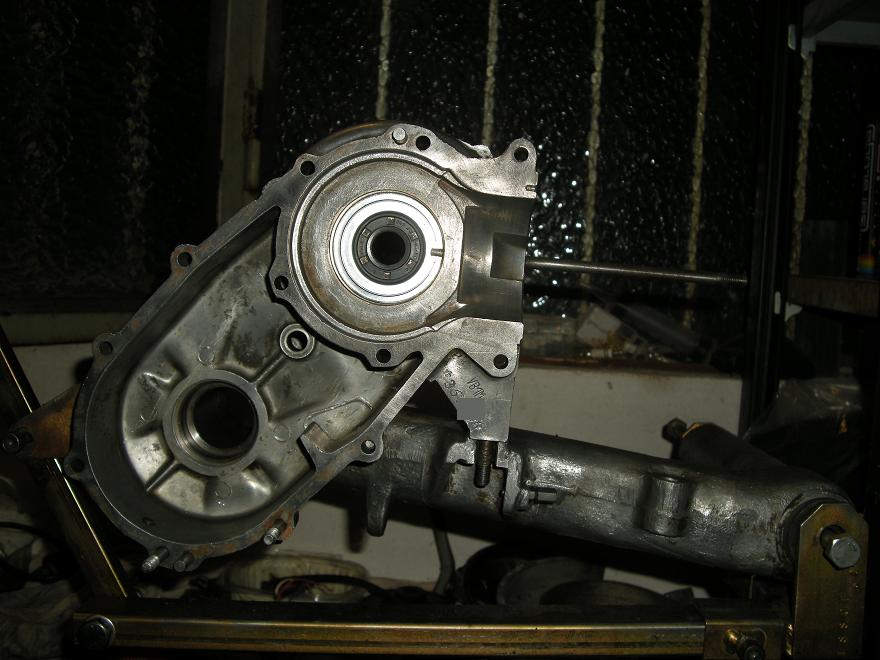

E portiamo avanti il motore con l'aiuto di Zucchetto...
I cuscinetti di banco li ho tolti e me li dovrebbero portare in settimene nuova, al momento non erano disponibili (mi hanno detto che costano una sassata, me li te VESPA90???).
Il semi-carter pulito con il paraolio, non sarà lucido come i vostri ma in tutta sincerità lo preferisco così...

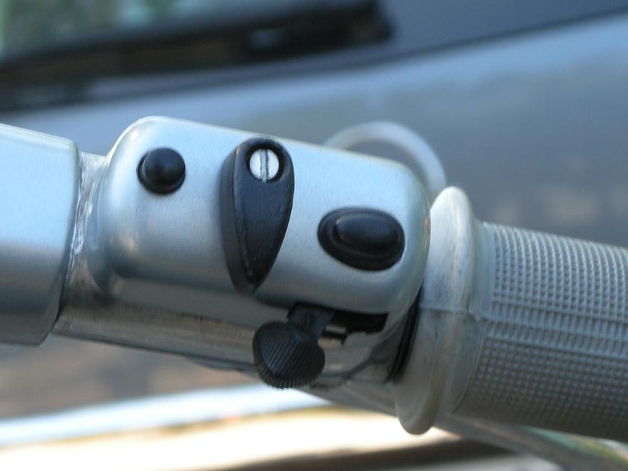

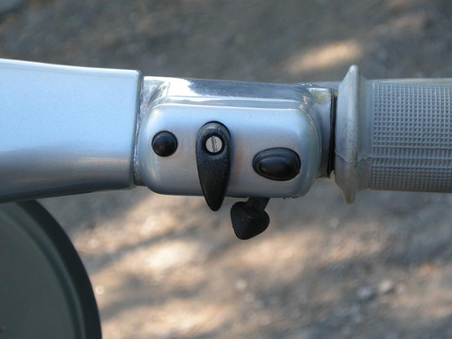

Il DEVIO è di GL commerciale per altro....il suo è quello tipo VBA, VNB1-2 con la levetta sotto, si trova facile in commercio riprodotto, il coperchio è grigio e non cromato da fare in tinta sulla VB1. |

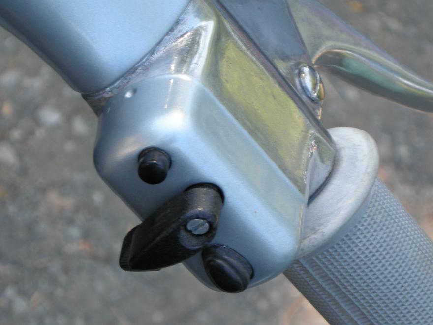

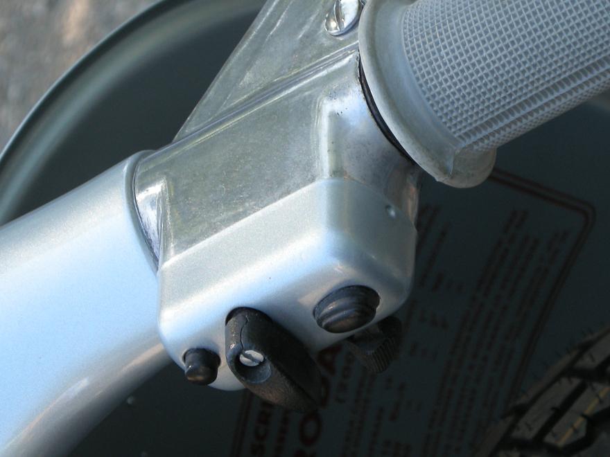

Sarà mica lui il pezzo incriminato?
 57,85 KB
 53,53 KB
 65,33 KB
 60,67 KB
L'ho adocchiato ieri al vesparaduno nel Mugello; se mi confermate che è lui faccio una stampa e mi metterò sotto altrimenti lo cercherò ad Imola alla metà di settembre...

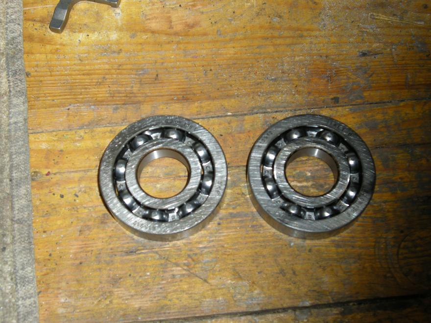

Nel frattempo sono arrivati cuscinetti di banco e crociera, stasera si riassembla!!! |
...VESPASSION... |
Città: XXX
9999 Messaggi |
Inserito il - 27/07/2009 : 20:47:50
| è lui è lui... |

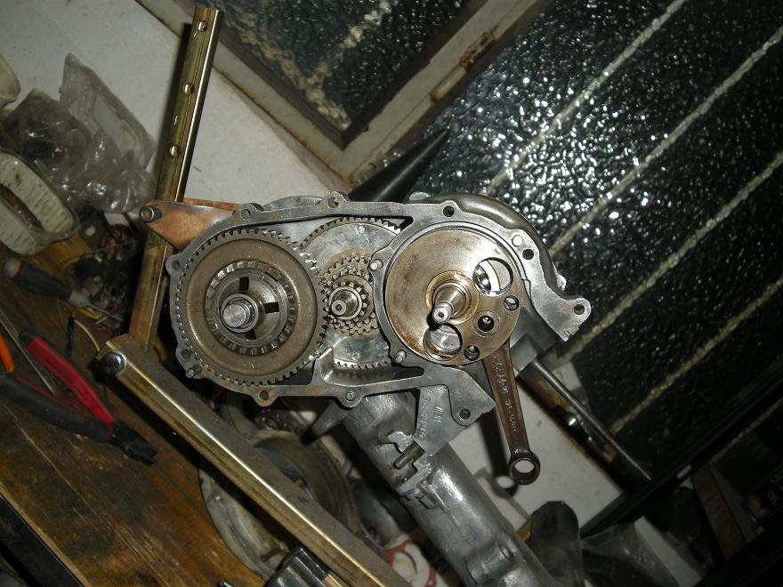

Inserito il - 28/07/2009 : 19:38:03

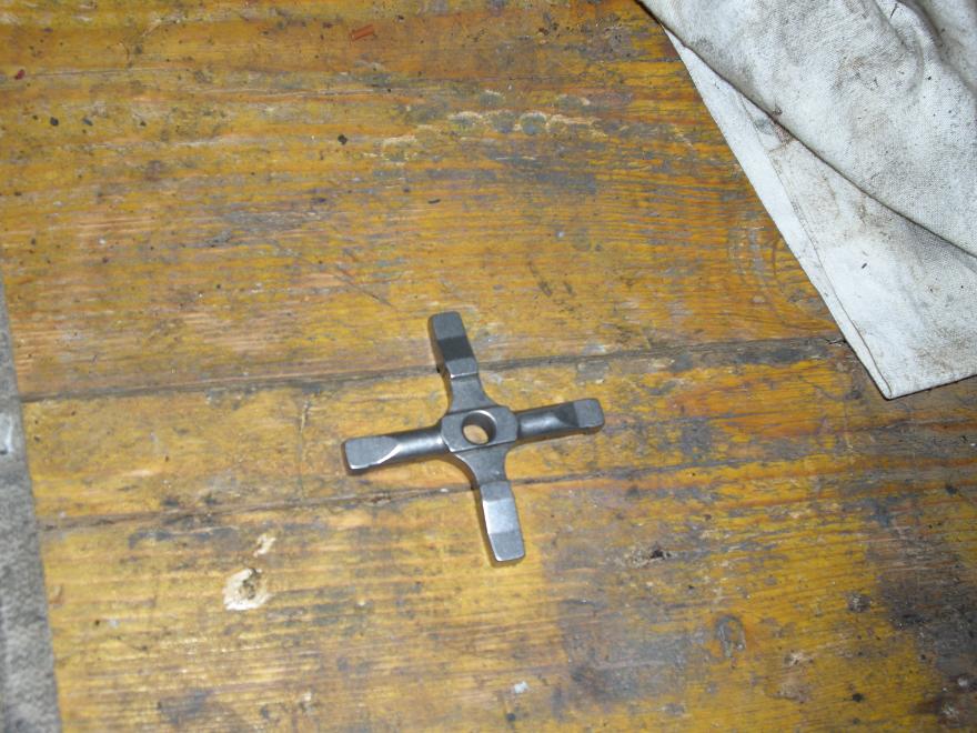

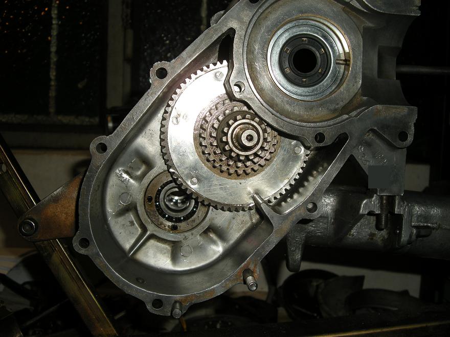

Stiamo andando avanti, speriamo per la strada giusta... E se gli spaccati non sbagliano direi che andiamo bene...
Intanto la crocera Originale...
 108,07 KB
I cuscinetti di banco...
 109,79 KB

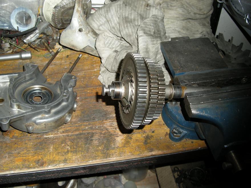

Il cambio...
 119,94 KB
Biella, cambio primario e secondario...
 117,4 KB

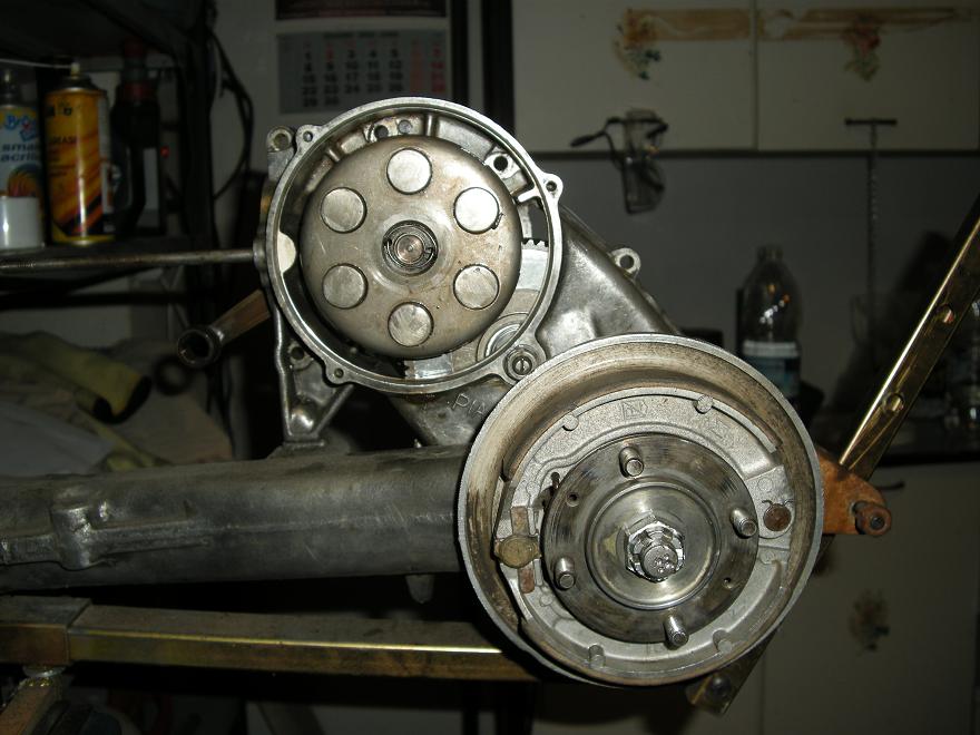

Frizione e ganasca...
 87 KB

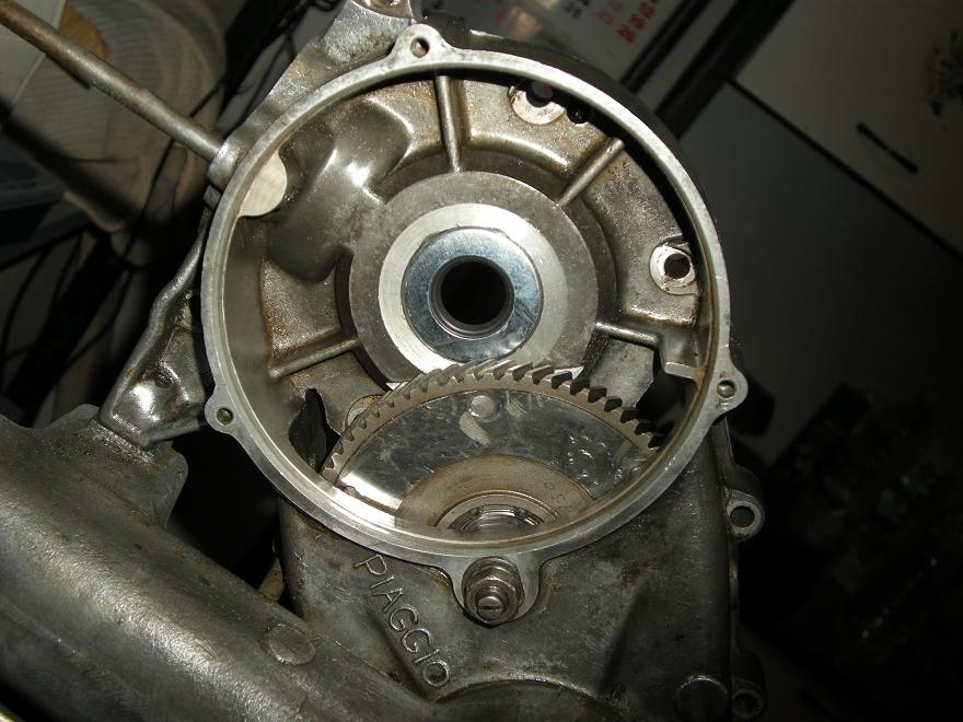

E la copertina...
 111,57 KB
Stasera mi sa che arriverò al punto di chiudere i due carter, apparte la guarnizione mi consigliate qualcos'altro? Ad esempio so che alcuni la bagnano in acqua o olio, c'è chi usa il pic.....
ditemi voi... |
...VESPASSION... |
Phreno
Regione: Toscana
Prov.: Siena
Città: Siena
1252 Messaggi |
Inserito il - 28/07/2009 : 19:54:38
niente olio e niente acqua.. usa il grasso!
INGRASSALE |
Regione: Sardegna
Prov.: Cagliari
Città: Serdiana
8328 Messaggi |
Inserito il - 29/07/2009 : 13:10:36
| io uso l'ermetico... |
