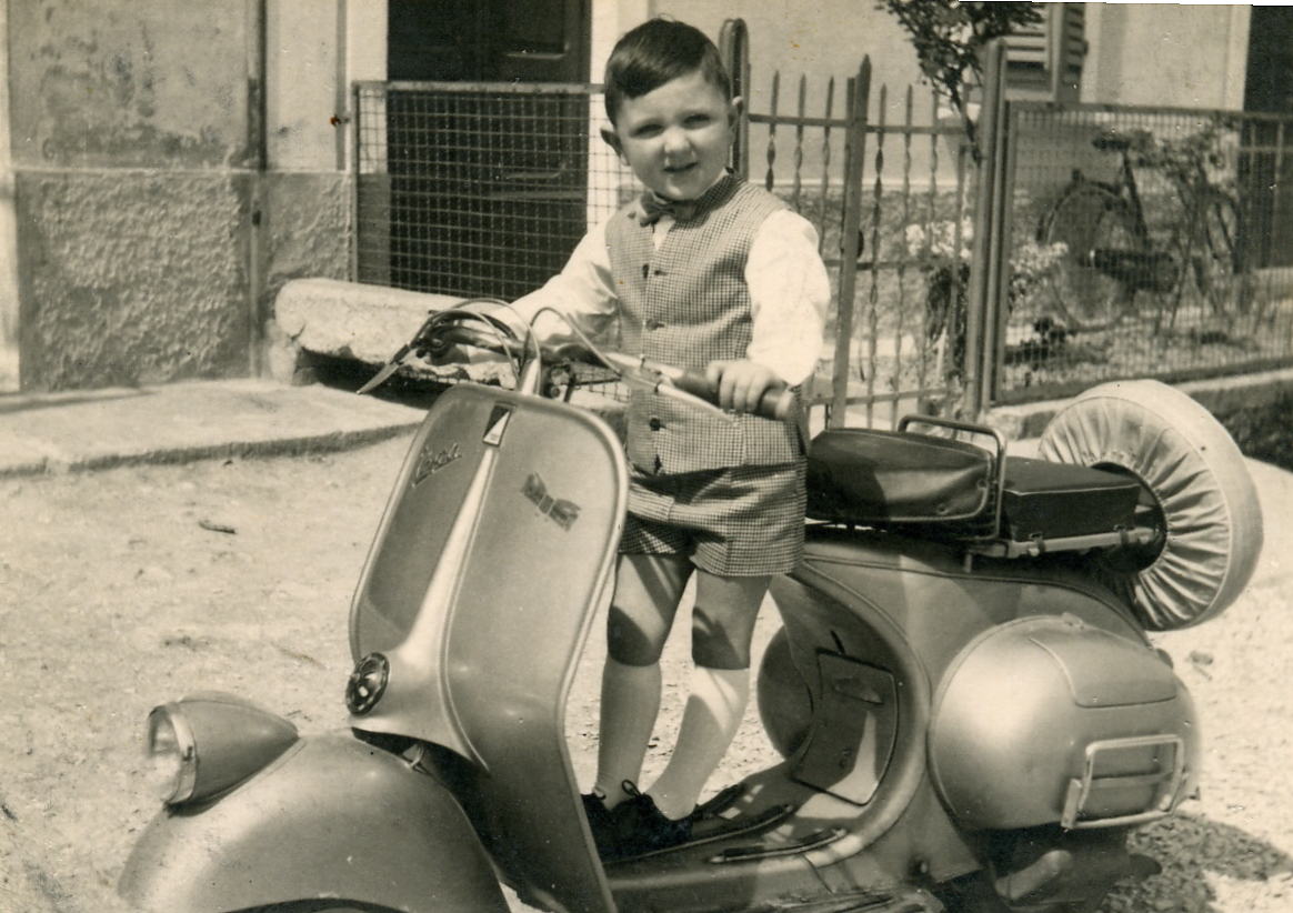

cavolo ma ti ho risposto erano "optional" obbligatori se intendevi viaggiare in 2 altrimenti multa!!! potevi montare pure la "poltronvespa" che aveva il cuscino,la manig
135,8 KB
114,86 KB
273,9 KBlia e il poggia piedi incorporato

Inserito il - 14/05/2013 : 18:36:54  Mostra Profilo Invia a XXX VESPA XXX un Messaggio Privato
mamma mia ele che reperti!!!!!
beh sicuramente gli metterò il sellino e la maniglia..
ma il poggiapiedi penso proprio di no.. e poi ripeto.. da foto di conservati noto quasi sempre il sellino e la maniglia ma il poggiapiedi rare volte.. o per meglio dire noto sempre quelli su pedana!!
che siano andati tutti in contro a multa sicura??
ecco infatti mia nonna con la sua bacchetta..effettivamente cuscino e maniglia c'erano.. probabilmente solo quelli erano proprio obbligatori per circolare in due..la pedana laterale o pedanine pedane, se uno proprio voleva poteva mettersela solo per ragioni comodità..almeno questo da quel che deduco io..
grazie ele!
