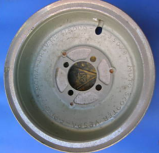

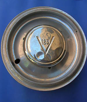

Sarà un'effetto ottico ma i cerchi di foto 1 e 2 mi sembrano diversi
Infatti il bordo esterno ai dadi di fissaggio mi sembrano diversi.
Come al solito il mio contributo è limitato al "trova le differenze"
Ps.... Stavo per segnalarti la tua inserzione su subito.......
Inserito il - 03/08/2013 : 12:54:53  Mostra Profilo Invia a XXX VESPA XXX un Messaggio Privato
no fidati sono uguali..
ele mi ha detto che secondo lui comunque sono after market..
beh,chiunque ne sà qualcosa in più è sempre ben accetto!

Inserito il - 03/08/2013 : 13:17:13  Mostra Profilo Invia a eleboronero un Messaggio Privato

Inserito il - 03/08/2013 : 19:24:21  Mostra Profilo Invia a XXX VESPA XXX un Messaggio Privato
cos'è ele??

Inserito il - 03/08/2013 : 19:52:00  Mostra Profilo Invia a eleboronero un Messaggio Privato
un cerchio vespa after market in lega............come vedi ce ne erano di tutti i gusti e portafogli.

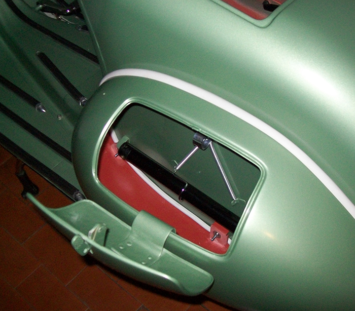

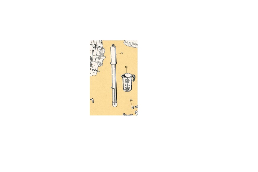

la pompa è in ferro nero con stampo in rilievo bachel in nero (nel disegno è dove c'è il nr 12) e nella parte superiore e scritta vespa in bianco stilizzata nel corpo, la prolunga per la valvola è in stoffa
è trattenuta nel fianco sinistro con 2 ganci (saldati e con colore della carrozzeria) identici a quelli delle biciclette (posto di solito sul tubo obliquo o verticale) la posizione è più o meno quella della foto
tu dovresti avere gli atatcchi se la pompa era di serie nel 49 altrimenti li devi mettere prima di verniciare la vecchiona con distanza uguale a quella della pompa replica che trovi
non ho foto perchè il tizio a imola non mi ha permesso di fotografare nè pompa nè interno chiappa

Inserito il - 16/09/2013 : 17:47:28  Mostra Profilo Invia a XXX VESPA XXX un Messaggio Privato
ah ma era una cosa after market o doveva averli in origine la bacchetta??
perchè io non li vedo.

questo non lo so e dovresti vedere se qualcuno li ha... io ti riferisco quanto ho visto a imola e si trattava di una vespa bacchetta v11 (visione diretta del nr di telaio) del 1949 (a detta del proprietario)
NB: aveva il nr di telaio sopra lo sportellino del carburatore... un altro amico di gorizia che ha sempre un 49 mi ha riferito che la sua ha il nr di telaio di fianco
... il proprietario, di bologna, chiedeva per la bacchetta non soldi ma almeno 8 vespini 50 ... e per la pompa bachel 200 euro (rasentiamo la follia) qualcun altro del forum l'avrà vistaa

Inserito il - 16/09/2013 : 19:53:01  Mostra Profilo Invia a XXX VESPA XXX un Messaggio Privato
cavolo..ho controllato ora.. non mi ero accorto ma anche io ho quei ganci!!

Inserito il - 16/09/2013 : 20:18:36  Mostra Profilo Invia a kiwi un Messaggio Privato
Bene...sai allora a cosa servono...la pompa era di serie
L'aspetto e' simile a quella antoniorokko con la c con in più il rilievo bachel
