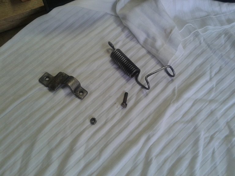

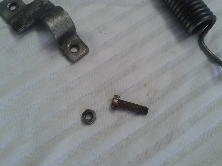

ecco le foto del bulloncino 5x16 chiave 8; mancano dalla foto una grower da 5 e una rondella piana da 6

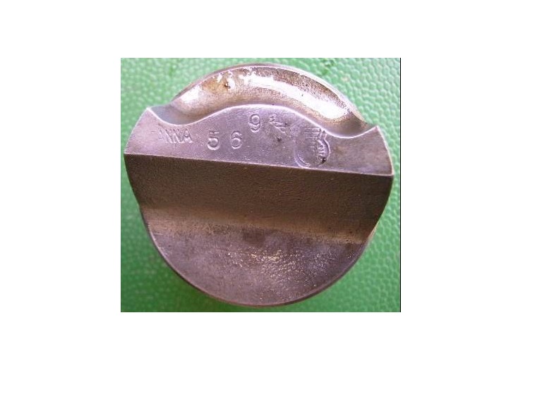

hai ragione ....foto di pistone seconda maggiorazione originale bacchetta
ma scusa poi tanto devi comunque rettificare il cilindro e mettere un pistone nuovo che devi trovare (57.1 57.3?) vero?
63,57 KB
kiwi
Inserito il - 09/06/2013 : 16:09:34  Mostra Profilo Invia a XXX VESPA XXX un Messaggio Privato
grazie kiwi per foto..
per il pistone si devo trovarlo uno nuovo..
ma volevo avere delucidazioni e impressioni anche da altri utenti del forum sul fatto.

Io penso che la rettifica non sia necessaria,i segni non mi paionio profondi.
Gli fai dare una lucidata e cambi le fasce.
Il pistone può anche non essere di una misura prevista dal catalogo piaggio perchè,magari la rettifica del tempo dove fu portatato il cilindro aveva quella misura disponiblie....
