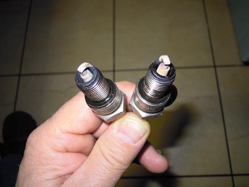

Inserito il - 18/03/2013 : 20:07:32  Mostra Profilo Invia a 150 un Messaggio Privato
ho fatto un giro domenica al raduno di castelfranco non sono andato per fortuna,dopo che ho girato in città,ho provato a fare un tratto di strada fuori città borbotta ai bassi ed ogni tanto su marcia fissa ma niente vuoti,allora dopo un km circa fisso sui 70/75,mi sono fermato e ho dato una controllata alla candela per due volte,dalle foto si vede che ho rischiato di brutto se tiravo,adesso ho rimesso il max 140 contro il 130,al minimo perfetto pero con la vite tutta chiusa,quando sgaso prende subito,per poi andare subito al minimo,adesso e da provare la regolazione dello spillo che al momento e tutto giu.
28,48 KB
cosa consigliate??

Inserito il - 20/03/2013 : 21:54:54  Mostra Profilo  Visita l'Homepage di fra2 Invia a fra2 un Messaggio Privato
Controlla le lamelle forse un é spezzata

Inserito il - 20/03/2013 : 23:09:44  Mostra Profilo Invia a fede200e un Messaggio Privato
Guarda che sei magro. Ho lasciato l'ipad in azienda. Devo controllare le tabelle degli spilli.. Ora sono con il telefono e non riesco ad aiutarti!!

Inserito il - 20/03/2013 : 23:54:20  Mostra Profilo  Visita l'Homepage di fra2 Invia a fra2 un Messaggio Privato
Sicuramente é magro ma se borbotta c'è qualcosa che lavora male poi una volta risolto deve affinare la carburazione
