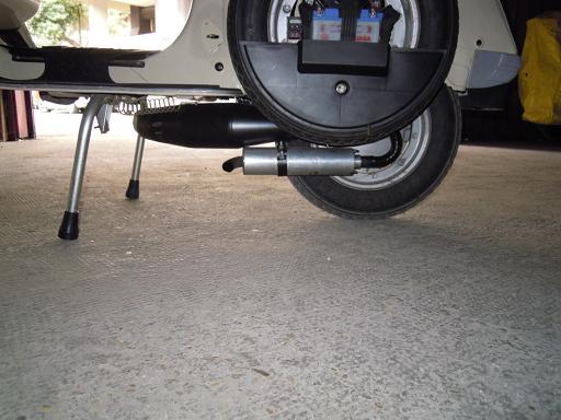

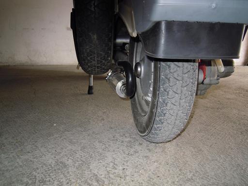

in queste foto si vede molto bene la dedicata come e stata modificata per ospitare la ruota di scorta,il tutto con il prolungamento del collettore di scarico di 5.5 cm e una piccola sagomatura alla coda del silenziatore per il suo posizionarlo piu in alto,poi spessorando il giusto la ruota.
39,22 KB
43,79 KB

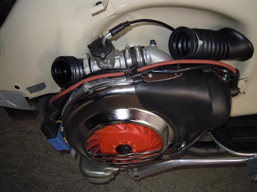

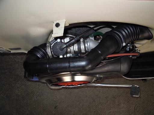

in queste foto ho attaccato l'aspirazione al telaio senza filtro,devo dire che il motore si esprime abbastanza ma perde un po in quarta,vorrei provare a farlo da dn 50 contro i 40 magari con dei fori forse riesce a prendere piu aria e non penalizza l'afflusso d'aria che dite?
37,53 KB
35,24 KB

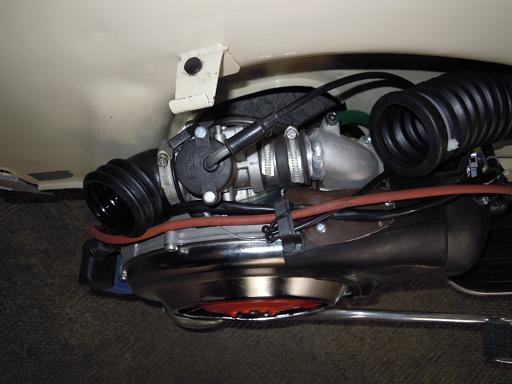

in quest'ultime si vede il collettore senza filtro ed il posizionamento del carburo leggermente piu incassato a cavallo alla chiocciola dell'espulsione aria della ventola,automaticamente chiusa la parte interna con un pezzo di pvc sagomato a caldo per evitare la fuoriuscita dell'aria onde evitare perdita di aria per il raffreddmento.
37,98 KB
35,97 KB

grande luigi!! sei sicuro che in due il tubo dell'aria non si schiaccia??
per il resto, se nel cambio marcia resta alta di giri o prendi un po di aria da qualche parte es collettore oppure sei magro in rilascio!
Inserito il - 10/03/2013 : 18:17:36  Mostra Profilo Invia a 150 un Messaggio Privato
no fede il tubo non si schiaccia,perche flette sul manicotto attaccato alla carrozzeria e non tocca neanche col cofano o fatto la prova staccando l'ammortizzatore,l'aria credo che non aspiri da nessuna parte anche perche il minimo e regolare anche quando do gas con delle punte di 8000/9000 giri afolle da intenderci scende subito il problema e in marcia anzi col tubo resta piu accellerato nel cambio marcia.
