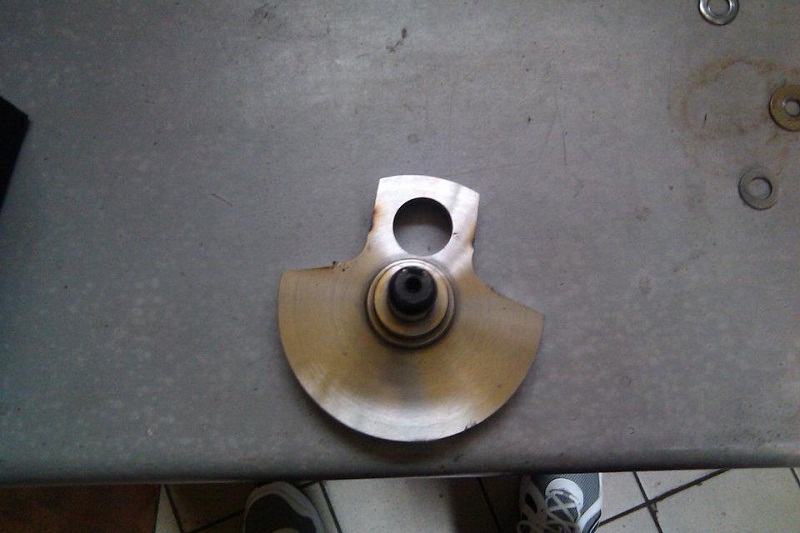

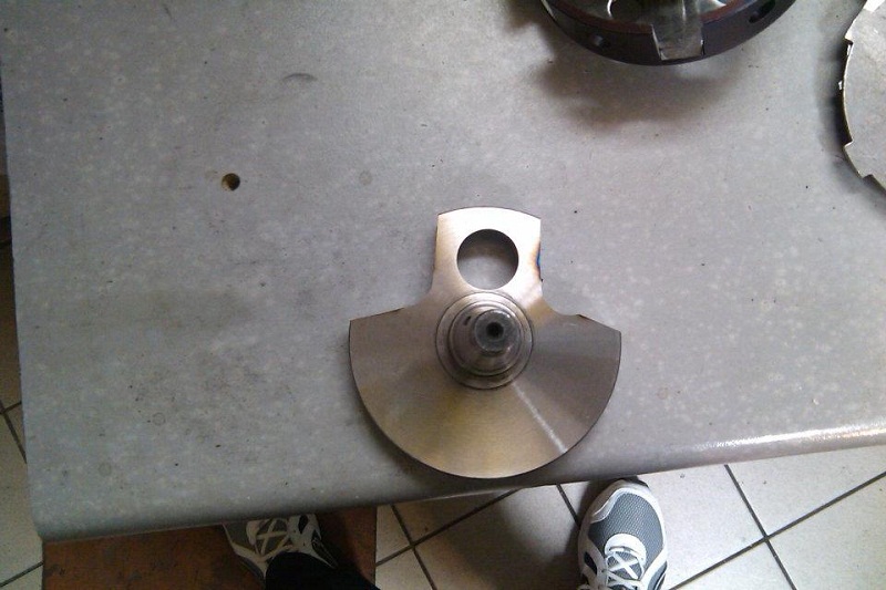

dopo avergli spiegato cosa volevo dal motore, Damiano ha subito pensato alla forma da dargli e cosi ha iniziato i lavori...
110,76 KB
121,63 KB

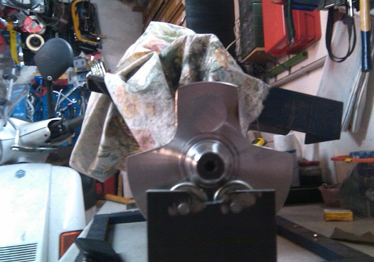

centrato e bilanciato ad ore 12 per on farlo vibrare!

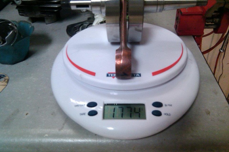

ecco il peso dell'albero! un ottimo compromesso

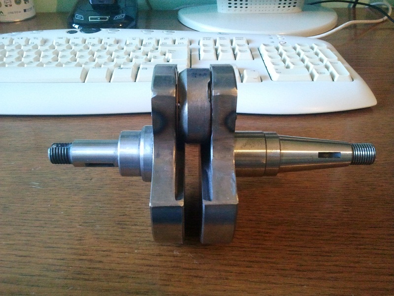

ed eccolo a casa mia
152,36 KB
181,76 KB
ricapitolando:
-albero meceur lavorato a forma di pera
-biella sostituita con una da 110mm come quella del px200, per aumentare un po il volume in camera di manovella
-bilanciato ad ore 12
-saldato sullo spinotto per evitare che si giri
con questo post volevo ringraziare Damiano per l'ottimo lavoro svolto e per la cura con cui fa i lavori! e naturalmente volevo mostrarlo anche a voi
