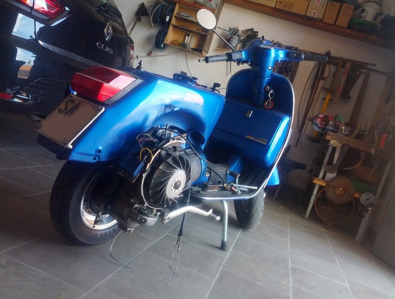

buon pomeriggio a tutti!!! finalmente ho chiuso il motore e l'ho provato un po!! che dire sono felicissimo e molto soddisfatto anche se devo migliorare alcune cosette!
la frizione stacca solo in alto anche regolando il cavo e secondo me è perche dovevo mettere una rondella piu spessa dietro il pacco frizione...
poi non sono riuscito a trovare da nessuna parte il filtro t5 e per ora sto girando con l'originale... mi sa che devo ordinarlo su internet!
per ultimo devo aggiustare un po la carburazione! troppo grassa ma meglio cosi visto che il cilindro è in alluminio ed è da rodare!
appena posso metto un paio di video cosi mi dite anche che ve ne pare e come la sentite perche non salivo su una vespa da piu di un anno!!! quindi magari mi sfuggono alcune cose!

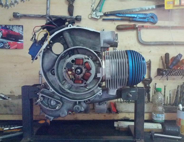

Inserito il - 06/07/2013 : 18:22:14  Mostra Profilo  Clicca per vedere l'indirizzo MSN di vespafrank Invia a vespafrank un Messaggio Privato
vi aggiungo anche un paio di foto

bello bello, il puffo mi ha sempre ispirato, anche nella versione per smallframe.. chissà che un giorno..
ma sai che mi hai copiato pari-pari la posizione dell' adesivo sul bauletto?? si vede che si un amante delle cose fatte bene, io ci ho messo quasi 2 ore a trovare una posizione così perfetta

LA CONFIGURAZIONE LA RIPORTO QUI:
parmakit tsv 177 fasi 173 di scarico e 121 di travaso squish 1,70
megadella v4
albero motore ricavato da uno spalle piene, bilanciato a ore 12 con biella da 110 mm
accensione originale con anticipo a 18 gradi e volano lml da 2,3kg
pacco lamellare monopetalo con lamella da 0.40
rapporti DD 22/64 e 4^ da 36
frizione completa pinasco power clutch 7 molle
carburatore si24\24 con getto max da 132 e torretta drt n5
che ve ne pare?

complimenti come motore coppia ne ha!!! la v4 ti tira in alto le marce in basso pecca un poò....però bella davvero...regolare e un buon grido da leone il tsv e paragonabile come coppia al polini 177 in base come si prepara....ciao hai fatto un bel lavoro
