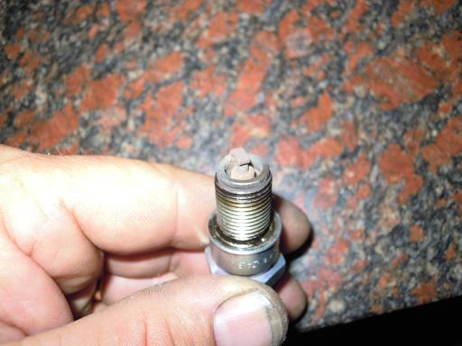

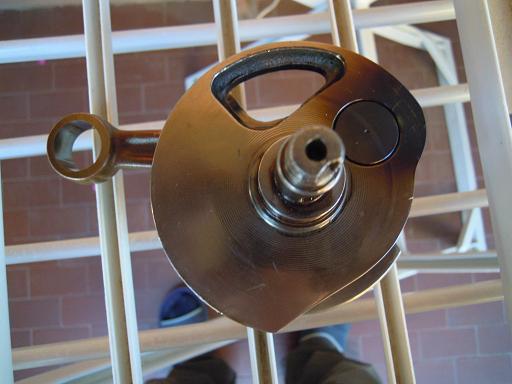

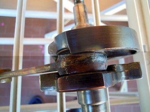

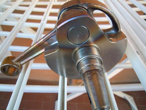

ma adesso il problema e un altro,dopo il raduno di elba, udine, venaria reale, ero in partenza per quello di Civitanova ma i primi viaggi li ho fatti con una media di 100 con stirate sui 120/130 per un breve tratto,poi su quello di Civitanova min 110 max 135,quest'ultimo brevi metri,ma 110 /120 come media dopo 125 km mi e successo questo come se l'albero e biella si e cotto,per fortuna non ho grippato ma sembrava come se avessi forato il pistone,in verità zero danni al pistone testa e cilindro assurdoma veroma il cuscinetto sull'albero non esisteva più,adesso guardate le foto.
39,76 KB
35,63 KB
36,02 KB
b]Immagine:
39,85 KB
dalla candela la carburazione e buona.
Immagine:[/b]
39,06 KB
ora o chiamato denis e ho ordinato un suo albero con gabbia argentate,lui mi ha detto che la gabbia di un albero originale non tiene quei giri voi che dite???

minchia! cotto a puntino!

estiquaatsi che scaldata!!

troppo poco olio per un'aspirato al cilindro ci vuole almeno 3-4% altrimenti non lubrifichi mai il cuscinetto di biella specie il modello che hai tu senza fori di lubrificazione

Secondo me e stato un problema della gabbia a rulli difettosa, perché il tutto è nato da un reimbiellaggio,con la Biella orig. Zero problemi,adesso ho messo un albero acquistato da drt con gabbia argentata sotto al pistone e spinotto saldato.
