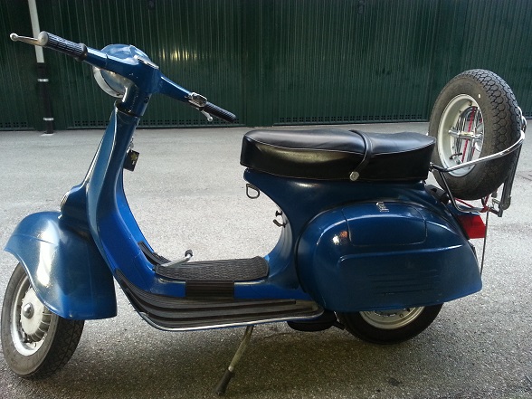

Inserito il - 30/05/2013 : 09:44:05  Mostra Profilo Invia a et3jeans1976 un Messaggio Privato
Come promesso, ecco le foto della rat-vespa......
sarete senz'altro delusi perché di carrozzeria lascia ancora molto ma molto a desiderare.....

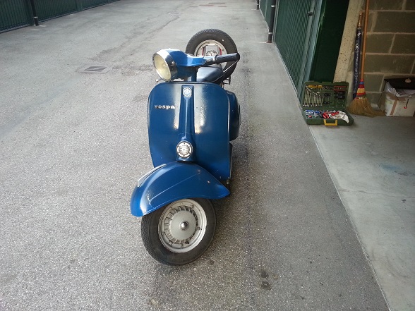

fronte, purtroppo senza bordoscudo, ma non sto a montarlo (non l'aveva all'acquisto) visto che poi l'anno prossimo andrà in restauro e sarebbe da buttare.....
128,84 KB

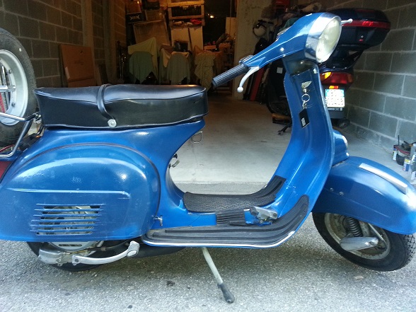

lato sinistro:
126,87 KB

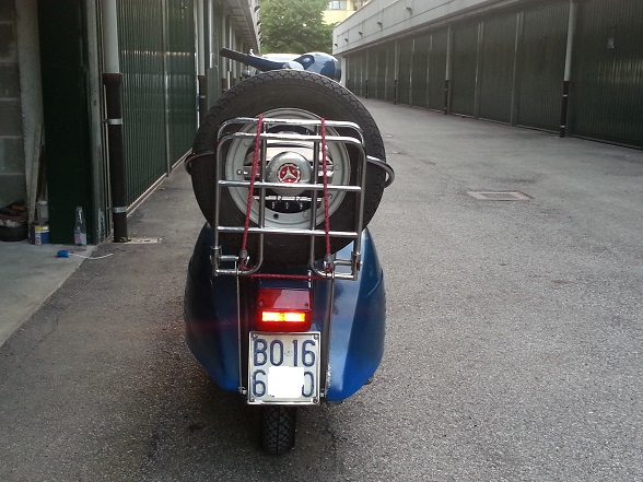

retro...., notare la targa BO16 ed il portapacchi con portaruota... io ho la fissa per questi portapacchi, Dorna me ne sta restaurando un altro che andrà montato sulla GT:
126,62 KB

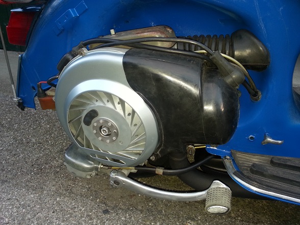

Lato motore: il cofano mi sa tanto non sia il suo (qualcuno l'aveva già anche detto, ipotizzando che sia per una 180 SS). In effetti mi sembra molto sproporzionato (guardare la foto del retro) e quando lo devo togliere o rimontare, la manovra è molto faticosa e devo "allungarlo" verso la parte anteriore per fare inserire il perno nel foro:
137,17 KB

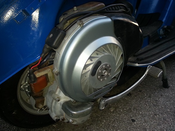

E ora il cuore pulsante: il motore rifatto da Dorna:
120,44 KB
108,59 KB

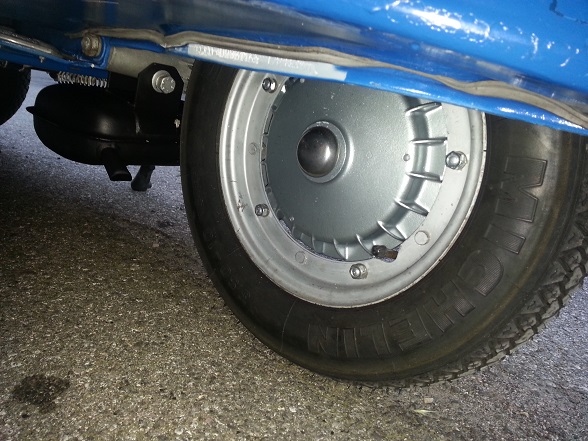

lato marmitta con ruota posteriore rigorosamente nuova di pacca:
132,14 KB
Sono certo che sarete delusi, ma la carrozzeria rinascerà l'anno prossimo!
L'importante è che funziona benissimo e che è ormai pronta per la Sardegna!

Altro che delusi, a me piace molto :-)
Ah, se avessi posto per una bella large come questa...

Bellissima et3, è una gran vespa questa, complimenti davvero, mi ripeto dopo la rally che è il modello di vespa che più mi piace in assoluto, questa è una di quelle che mi affascina di più. Con il motore avete fatto una gran opera sembra nuovo bellissima e bravissimo applausi per et3
