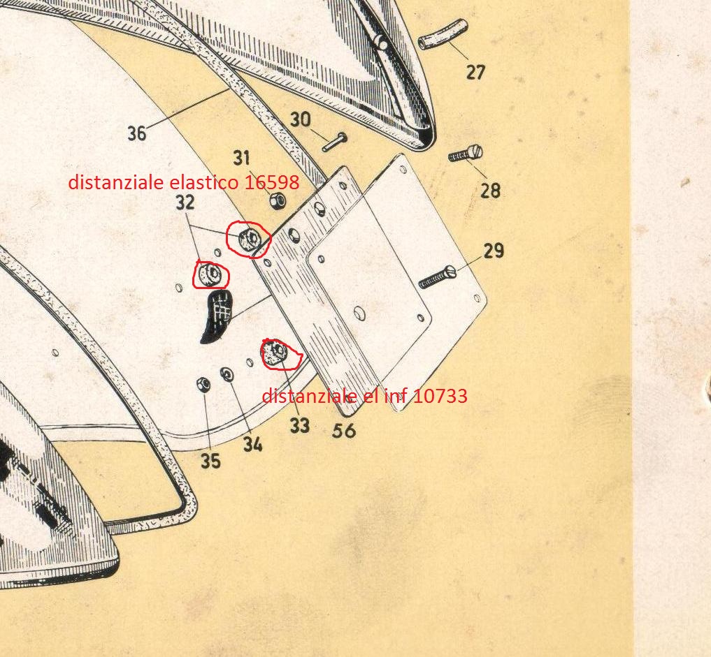

ragazzi..ho un dubbio..
279,88 KB
questi distanziali per fissaggio pistra portatarga vba, dove li trovo?
quelli superiori(2 pz) hanno un codice, e quello inferiore(1pz) un altro..
avete delle foto di come sono?
da chi posso recuperarli?

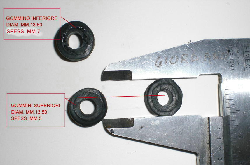

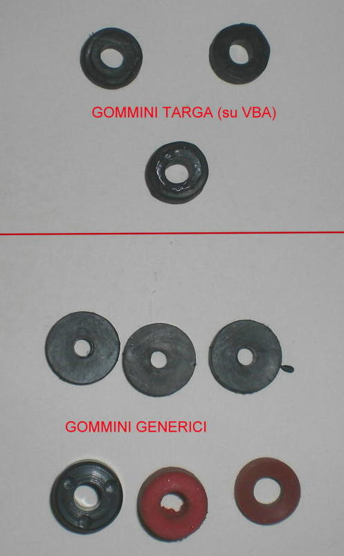

Sono andato di proposito a smontare la targa della "betta"
giusto anche per una mia curiosità...
Ecco le foto
non saprei dirti se sono gli originali, sono un po' usurati e non perfettamente piani, ma hanno le facce leggermente inclinate
i due superiori diam. mm.13.50 spess. medio mm.5
quello inferiore diam. mm. 13.50 spessore medio mm.7
Nella seconda foto ho messo altri gommini simili, quelli rossi sono quelli di cui parlavo nella risposta precedente : recuperati dai tappi ermetici per le bottiglie e, a parte il colore, hanno le stesse misure.-
