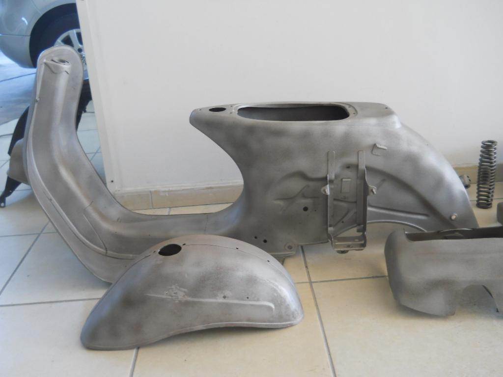

io però staccherei i rinforzi sotto la pedana.... così a naso lì sotto c'è della ruggine (basta guardare cosa c'era sotto quelle della mia GT dopo che Dorna li ha staccati)
e poi dovrai fare una sabbiatura sopraffina, chissà cosa c'è in quel tunnel....

Per staccarli bisogna violentarli e poi devo mettere quelli rifatti,pero se non sono messi male come questi,io preferisco lasciarli e poi dopo la sabbiatura dai buchi di scolo con una siringa inietto un convertitore di ruggine che ci sara' senz'altro sotto i rinforzi

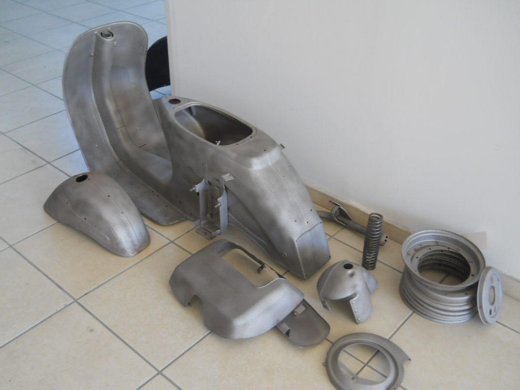

Inserito il - 09/11/2012 : 14:59:11  Mostra Profilo Invia a bepo un Messaggio Privato
oggi l'ho presa dalla sabbiatura,i cofani,il manubrio e il serbatoio li avevo gia' fatti mesi fa,metto le foto

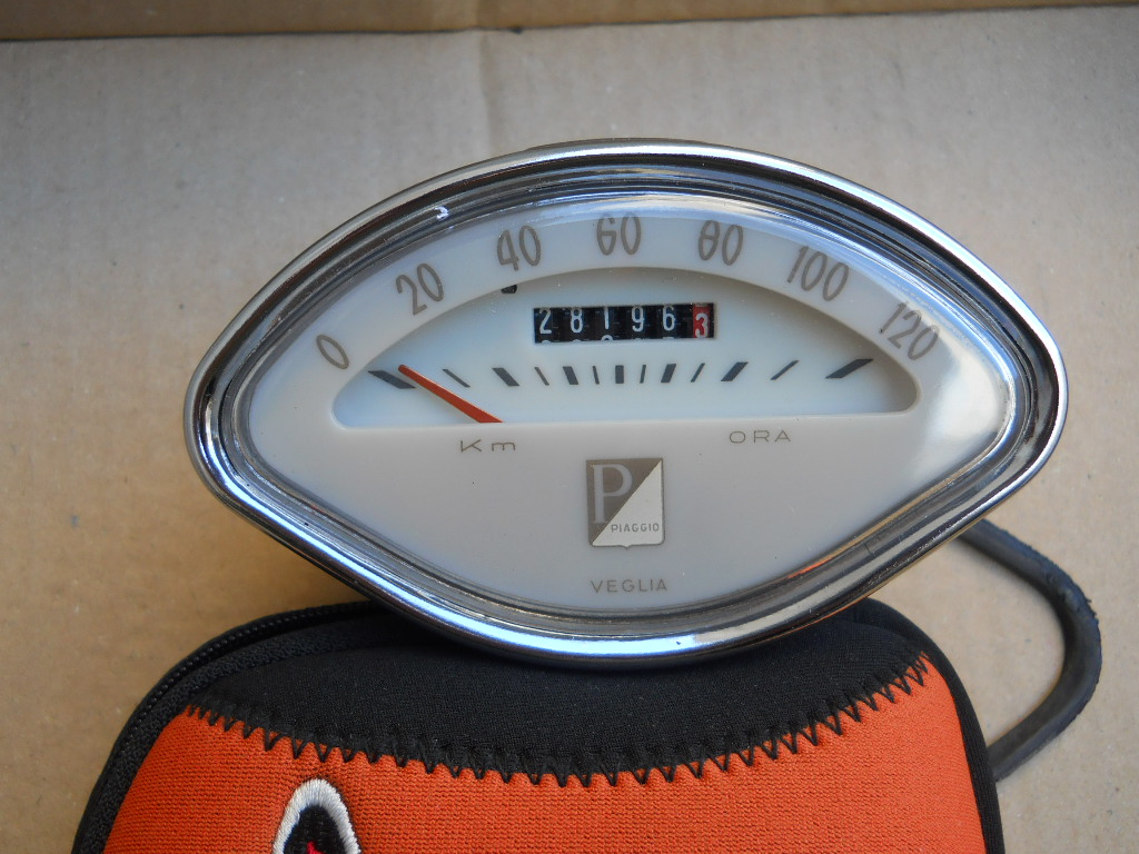

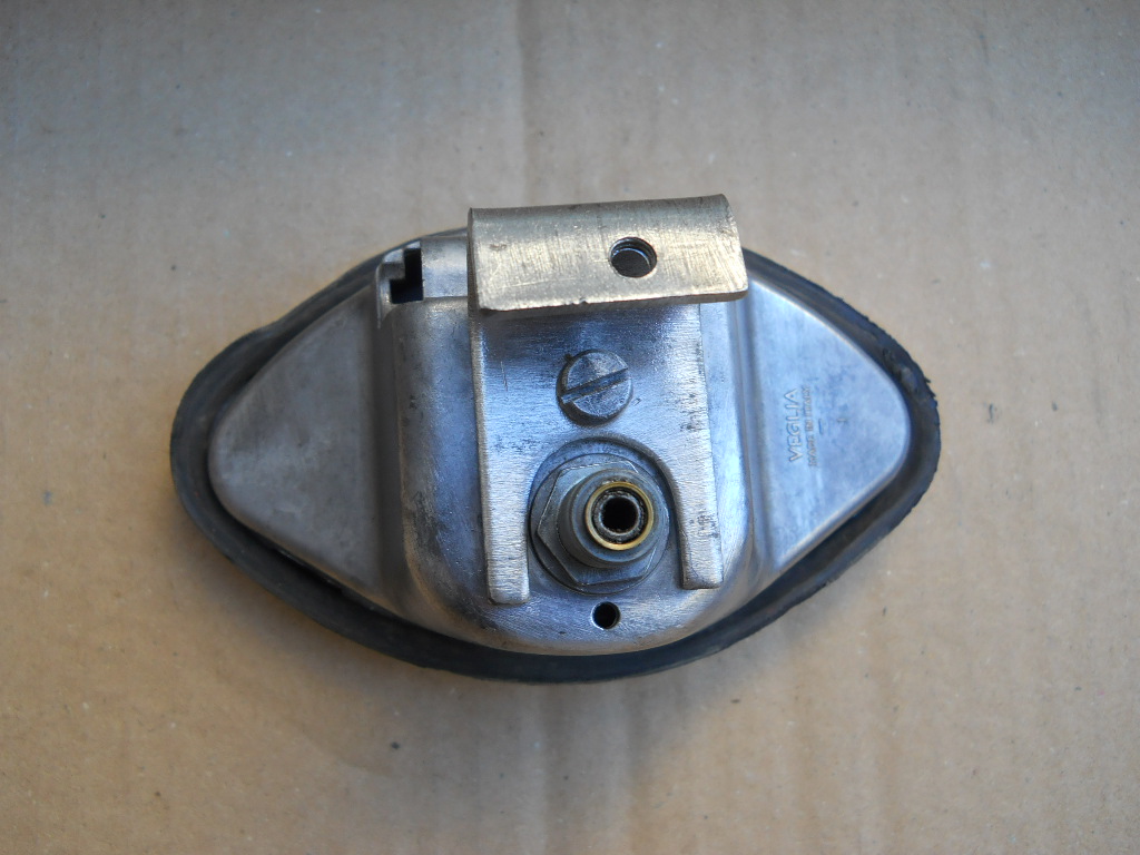

266,79 KB ho revisionato il contachilometri

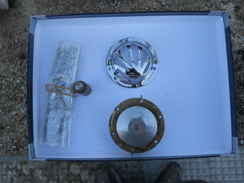

268,24 KB il clacson

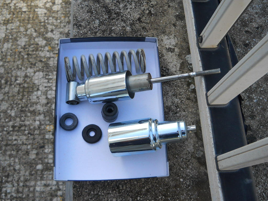

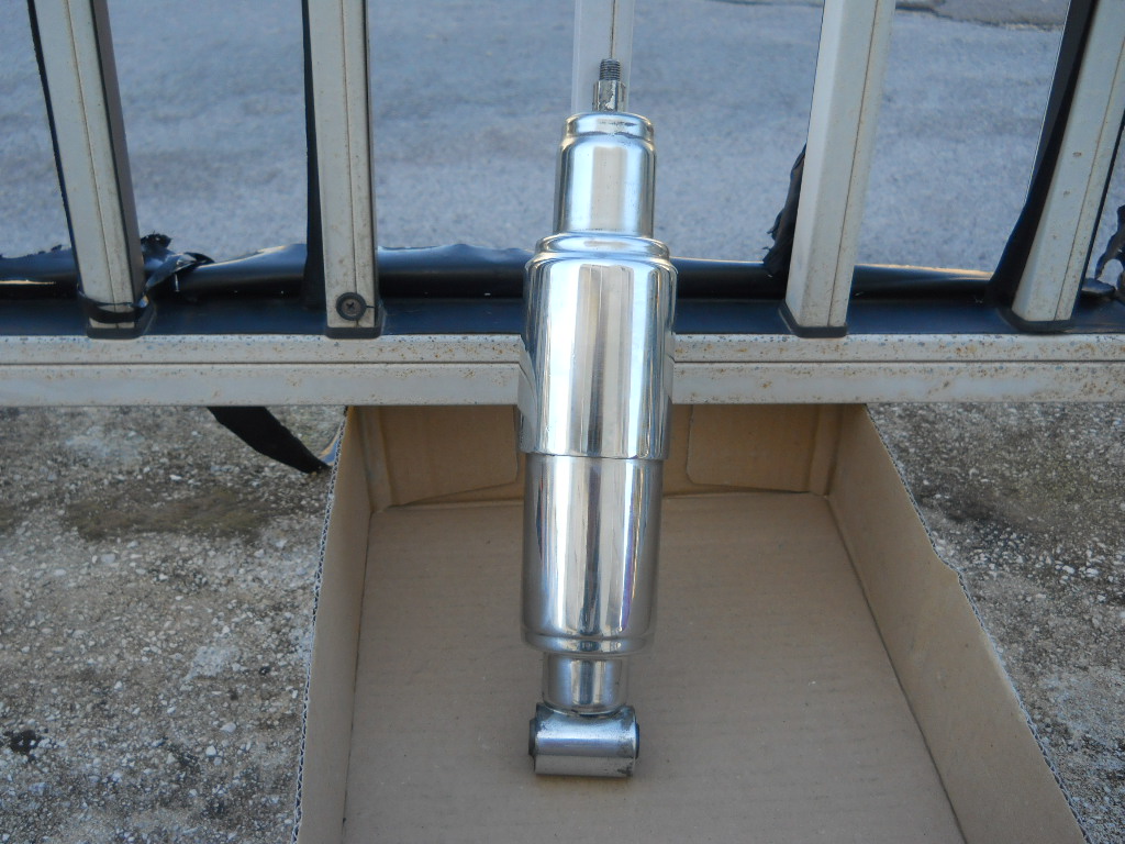

Favoloso lavoro Bepo, soprattutto il lavoro che hai fatto con l'ammortizzatore!!!
Domanda: ma la parte sotto dell'ammo la hai zincata? Se sì come hai fatto a togliere e rimettere il gommino che c'è sull'attacco in basso dell'ammo?

A me sembra più cromato che zincato.....

e' zincato cosi bene che sembra cromato!!!!

Sicuro Teo è zincato,bene ma zincato,il silentbloc che c'è nella parte inferiore si potrebbe anche togliere con la pressa e poi rifarlo nuovo e rimetterlo,una volta l'ho fatto perchè era rovinato,ma qui non l'ho tolto perchè andava bene,per non rovinarlo con l'acido del trattamento zincante l'ho chiuso ermeticamente con un perno passante bloccato con rondella e gommini su misura infatti come puoi vedere sui bordi inferiori non è zincato perfettamente come il resto perchè è rimasto un po' in ombra

bel lavoro sul clacson, ammortizzatore...

il colore è il rosso 5847 perchè il telaio è 3471,uno dei primi,e poi è il colore che mi piace di piu',puoi vederlo nella foto del vano serbatoio.Sto cercando di recuperare tutto il possibile dalle strisce pedana alle manopole,faro,etc e cerchero' di restaurarla nel miglior modo per me possibile,magari Vespino il prossimo anno saremo ancora concorrenti nel concorso basta che non ti presenti ancora con un conservato pero' eh. Saluti

Bepo complimenti per l'idea pre l'ammo anteriore, ti faccio un'ultima domanda, scusandomi se vado un po' OT.
Siccome il mio del GS lo ho già fatto revisionare da una ditta specializzata, posso farlo zincare così com'è adesso utilizzando il tuo metodo per proteggere il gommino in basso, oppure dovevo farlo prima quando era completamente smontato?
In alternativa se non ci posso più fare nulla a livello di zincatura in quando già montato, procederei a dare una mano di bomboletta color zinco alla parte inferiore e zincare solo la parte superiore...
Ti ringrazio in anticipo!

La bomboletta color zinco ha un effetto cromatico diverso dal trattamento di zincatura e siccome le due parti inferiore e superiore dell'ammortizzatore sono a contatto,in pratica scorrono una sull'altra,si vedrebbe evidente la differenza e sembra brutto;quindi,secondo me,o togli il silent o lo proteggi come ho fatto io,oppure fai con la bomboletta le due parti,ma a me cosi' non piace.

Con Dorna dovremo operare allo stesso modo per li ammortizzatori della GT. Dove ai preso il cosiddetto kit di revisione? Ho cercato ha sul catalogo del pascolato te non ho trovato nulla.....
E il cicalino sembrano non essere mai stato aperto!,

Il kit revisione ammortizzatore io non l'ho mai visto nonostante lo abbia cercato,è un mio amico che ha qualche gommino di tenuta di varie misure,ci mette l'olio idraulico nuovo e me lo prova lui;il clacson originale era cosi' con i quattro ribattini in alluminio e i quattro occhielli sotto le viti,un mio amico(sono fortunato perchè ho tanti amici che sanno fare tante cose)ha gli stessi ribattini,mi ha costruito un punzone tagliato da un lato(si vede nella foto),altrimenti urta e rovina il ventaglio cromato e li ribatto,gli occhielli li ho trovati a fortuna tempo fa e cosi' è molto piu' bello di quelli che vendono rifatti che sono diversi anche come spessore
