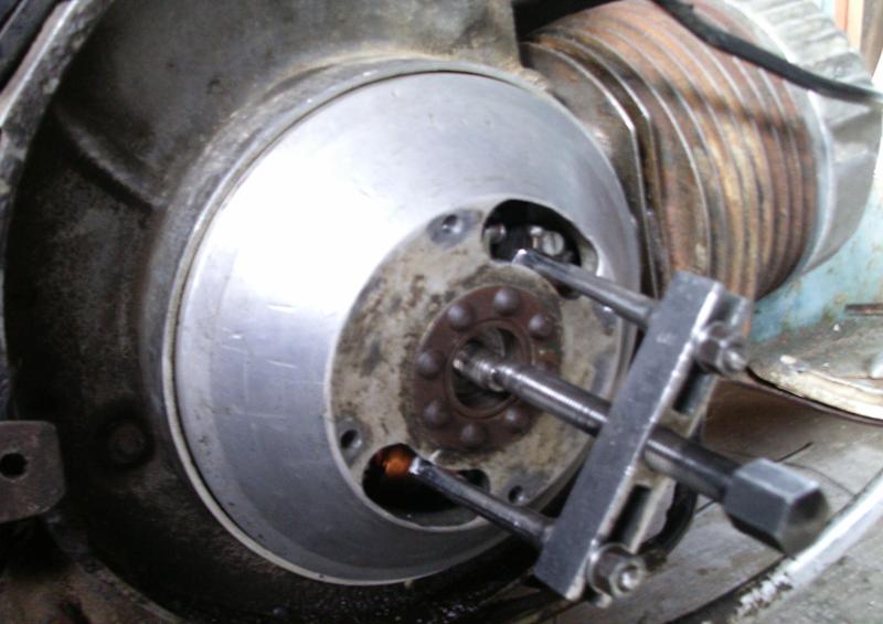

Raga, ma il volano come si toglie?
99,4 KB
cosė non fa bene presa, e non si riesce!

teoricamente dovresti lasciare il seeger inserito e svitare ma 9 volte su 10 il seeger si piega e non ci combini nulla.. l'unico altro modo č quello che stai provando...

infatti ho giā provato col seeger.......
...vedo allora di arrangiarmi in qualche modo!

Aggiungo di provare a tenere stretti con una fascetta d'acciaio i due bracci dell'estrattore, qualora questi tendano a sfuggire.
Piaggio aveva a suo tempo un attrezzo specifico per estrarre i volani a doppia asola, di fatto molto simile a questi comuni estrattori a due bracci.

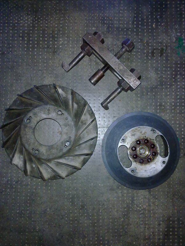

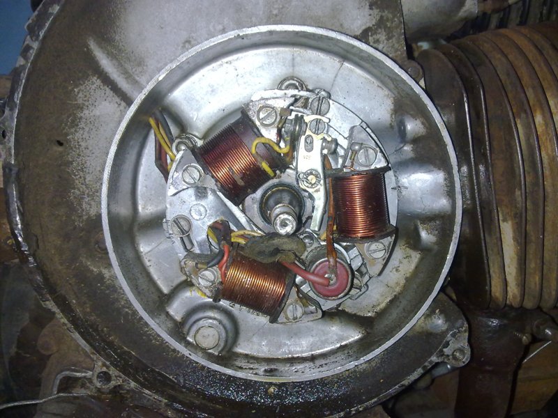

il volano č uscito con le maniere dure......ho usato questo

volevo vedere se l'anticipo era corretto (bisogna guardare che le tacche a sinistra coincidono vero?!)
Domani rimonto e faccio un video per farvi sentire se gira bene....
