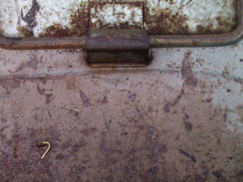

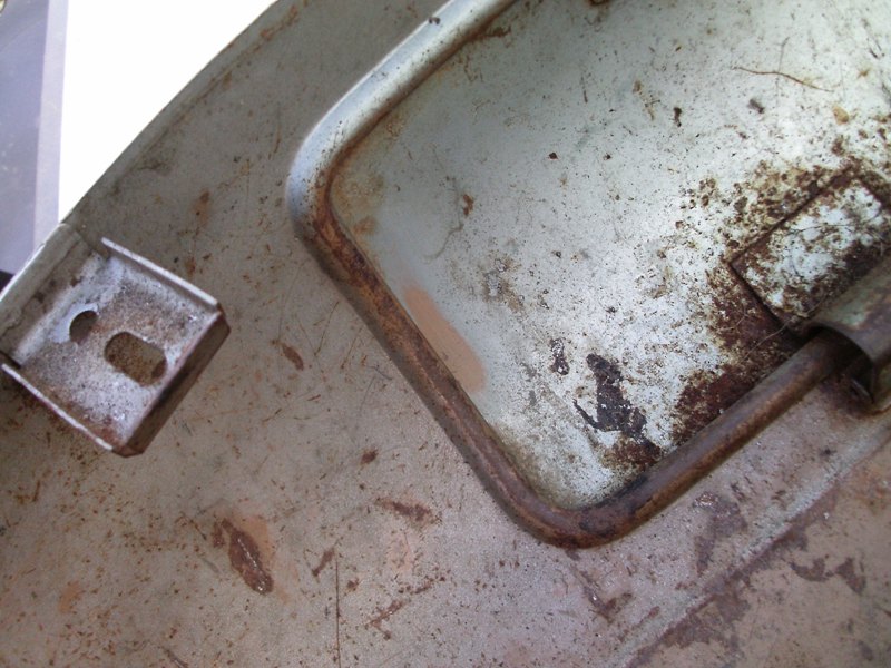

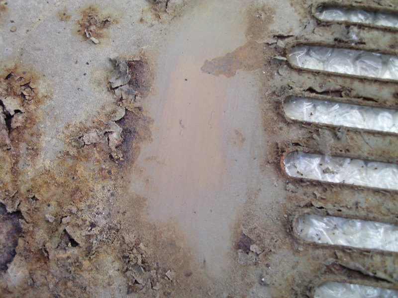

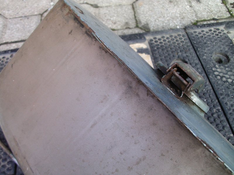

sotto il parafango è ricoperto di ruggine.........ho provato a grattare ma non si riesce a vedere nulla!
il manubrio l'ho grattato ma arrivo al metallo! forse perchè non è completamente verniciato!
il pozzetto è nocciola.......
ecco altre foto:

yes, il manubrio è senza fondo! anche sull'altra vba...
mi sembra di capire che la tua di verde non abbia più niente... dai dai, più o meno si sta riuscendo a determinare una linea temporale sensata, direi che il limite sono i primi mesi del 1959 per il cambio totale del fondo!
