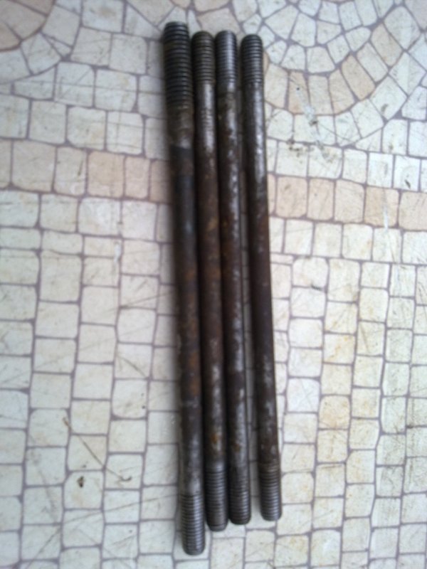

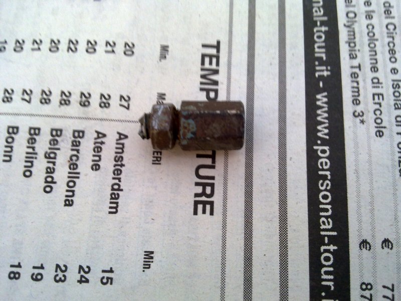

Intanto vi metto una foto dei prigionieri perchè mi è sorto un dubbio:
perchè uno è più lungo ed ha il filetto più largo? direi che non è normale!
infatti adesso il foro nel carter è di diametro maggiore rispetto a gli altri 3!

Non ho mai visto un motore come il tuo dal vivo aperto ma mi azzardo a dire che si era spannata la sede di un prigioniero e la hanno maggiorata, mettendogli un prigioniero piu' grosso, come il 200.
Ciao.

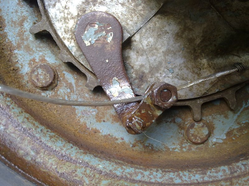

Intanto toglietemi una curiosità: la camma del tamburo mi confermate che va verniciata!? (i cerchi e il tamburo lo sapevo, ma anche qualche elemento di bulloneria è in tinta allora!?!)
non te lo confermo, anzi te lo smentisco... va zincata... non ho idea del perchè ci sia della vernice in quel punto, ma va zincata... te lo posso assicurare...
sai male... il tamburo va lasciato al naturale mentre è IL MOZZO che va verniciato in tinta...
p.s. il pezzo in foto buttalo via e compralo nuovo, tanto è spaccato...
104,14 KB

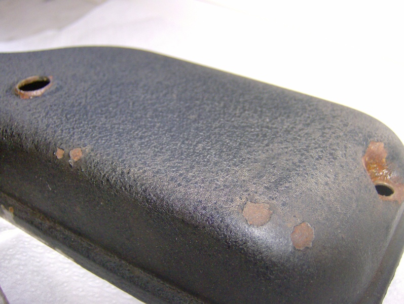

Intanto volevo farvi vedere il coperchio carburatore:
questo effetto, è complicato riprodurlo? altrimenti il mio lo tengo cosi!

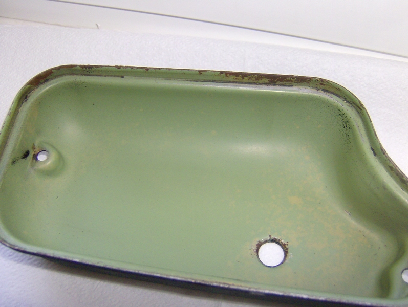

e questo è il famoso fondo verde dal codice sconosciuto che ogni tanto spunta fuori da qualche pezzo........

il colore nero raggrizzante lo puoi trovare da chi vende vernici per auto tuning..
su internet lo trovi..
ciao!
215,88 KB
in un post che ho aperto ieri ho trovato su una vba del 1958 il coperchio del carburo senza fondo... sarebbe carino sapere da quando hanno iniziato ad usare il fondo sui coperchi...
