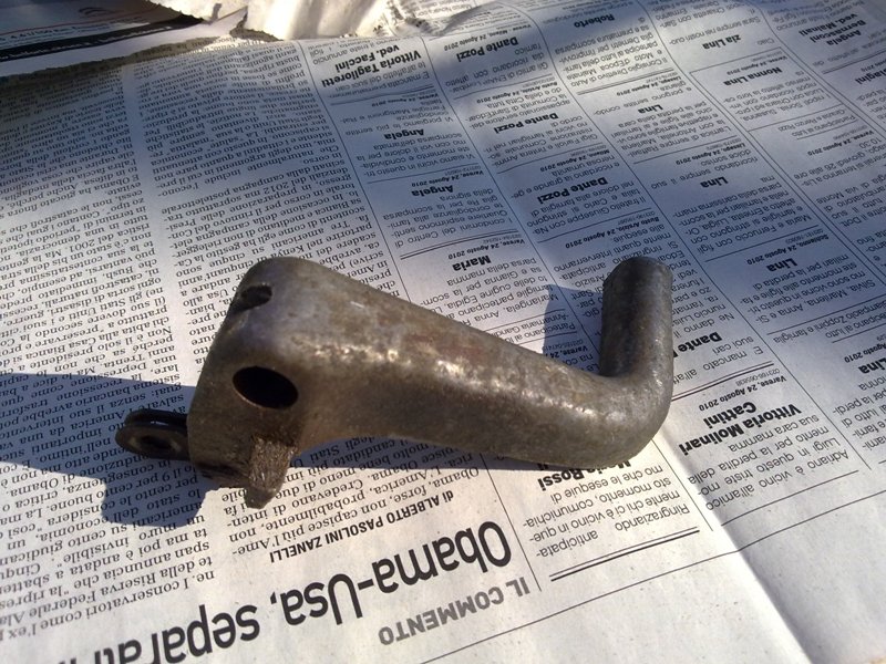

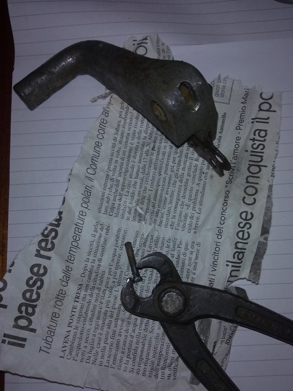

con la pinza non si riesce ad estrarlo! anche perchè sono costretto ad usarne una a beccucci fini! ormai la testa del perno è tutta deforme.
ho provato anche a scaldarlo ma niente! e il pedale non riesco neanche a muoverlo su e giù

Devi allora prima di tutto sbloccare il pedale.
vedi se riesci a procurarti un fono da carrozziere, riscalda il pedale per bene e una volta ben caldo con il martello sovrapponendo magari una vecchia camera d'aria per non rovinarlo,gli dai tei colpi, Metti anche dello svitol.

si perfetto, poi una volta liberato, puoi inserire un cacciaspine e quindi con il martello poter sfilare il pernetto

ciao chris, io c'è l'ho fatta alla fine....
l'ho scaldato e alla fine sono riuscito a smuoverlo un pò........a quel punto è un attimo sfilarlo!
bisogna scaldare!!!!

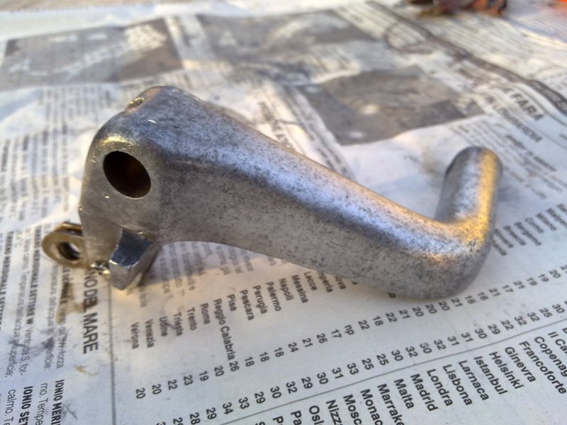

ho provato a dare una lucidata al pedale, ma non viene un granchè

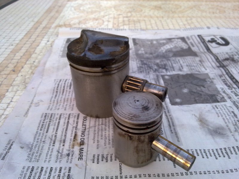

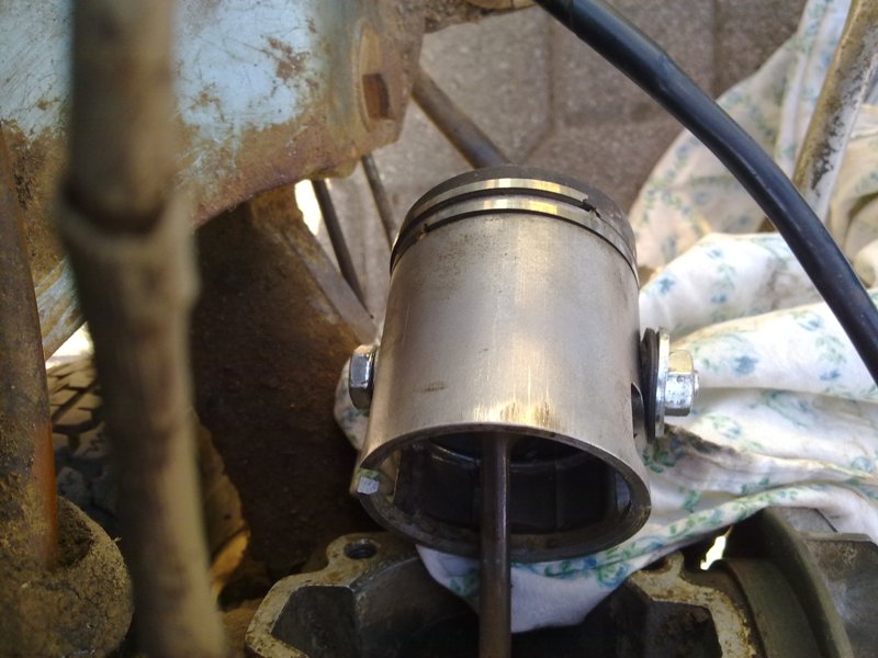

Per togliere il pistone ho pensato ad un estrattore...
...ma ho fatto un danno! si è crepato(anche se probabilmente avrei dovuto sostituire il pistone ugualmente).
Sono reperibile i pistoni col deflettore?? non vorrei metterne uno a cielo piatto sinceramente!
91,31 KB
eccolo smontato!
99,74 KB

il pedale lucidalo meglio... prendi una carta da 320/400 e inizia, vedrai che le righe iniziano pian piano a sparire...

Quoto per il pedale, carta dalla 400, via via più fine, eventualmente oliandola; a finire, poi, lucidatura con pasta e disco di stracci.
Per il pistone,dalle foto sembra che il tuo estrattore non potesse funzionare, visto che la testa della vite sembra più grossa dello spinotto (se è una M8, la testa esagonale è da 13mm, che sono ovviamente di più fra gli spigoli contrapposti dell'esagono: lo spinotto è da 15mm!). In poche parole, probabilmente hai "strangolato" il pistone, da qui la crepa.
Ma con 'crepa' ti riferisci al pezzetto che manca sotto alla finestra del travaso, oppure c'è davvero qualche crepa, che mi spiegherei proprio col problema dell'estrattore?
Il mantenimento del pistone dipendeva dallo stato della canna: se molto usurata, il pistone nuovo è d'obbligo, perchè necessaria una rettifica con maggiorazione dell'alesaggio. Se invece è poco usurata, si poteva mantenere il vecchio pistone (se è l'originale è certamente robusto), con fasce nuove ed una minima lucidatura della canna. Quel pistone non sembra abbia girato moltissimo, tuttavia intravedo i segni di una leggera scaldata.

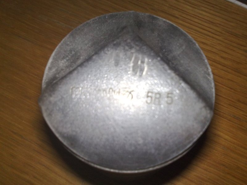

il pistone l'ho anche crepato in più punti! cmq è evidente una scaldata che non è presente in foto.........
Ho notato che vendono i pistoni fino a 58,2mm.........sul cielo del mio c'è scritto 58,5!
Non è che devo cambiare cilindro?!

Beh, ha già subito svariate rettifiche... Ma se sicuro che sia da 58,5 e non da 58,6? Gli step di alesaggio vanno nell'ordine di 0,2 mm, ma la maggiorazione normalmente si fa su 0,4.
Sarà forse difficile trovare il pistone giusto, in effetti...
E oltretutto troverai perlopiù i fatidici Gol che certo non brillano per qualità. Tutto sta alle tue necessità: se vuoi montare il pistone originale con deflettore, oppure se sei disposto a usare un Asso per PX, in abbinamento ad una testata PX (o comunque una testata per pistone a testa piatta). E' una modifica semplice e poco invasiva, che garantisce ottima affidabilità e migliora sensibilmente le prestazioni. Certo, però... non è originale per una VBA.
Personalmente se dovessi scegliere fra un Gol per VBA e un Asso per PX, non avrei dubbi: il secondo!
Peraltro gli Asso per PX si trovano facilmente anche della misura di cui hai bisogno: i PX Millenium 150 montavano il pistone originale da 58mm, quindi la misura 58,8 corrisponderebbe alla seconda maggiorazione da 0,4mm.
In alternativa devi rimediare un altro cilindro.

Sul cielo del pistone c'era scritto 58.5.....e in origine era 57!
teoricamente è stato rettificato una decina di volte!?!
e poi ci sono dei segni +o- al centro del cielo. Sapete a cosa sono dovuti?

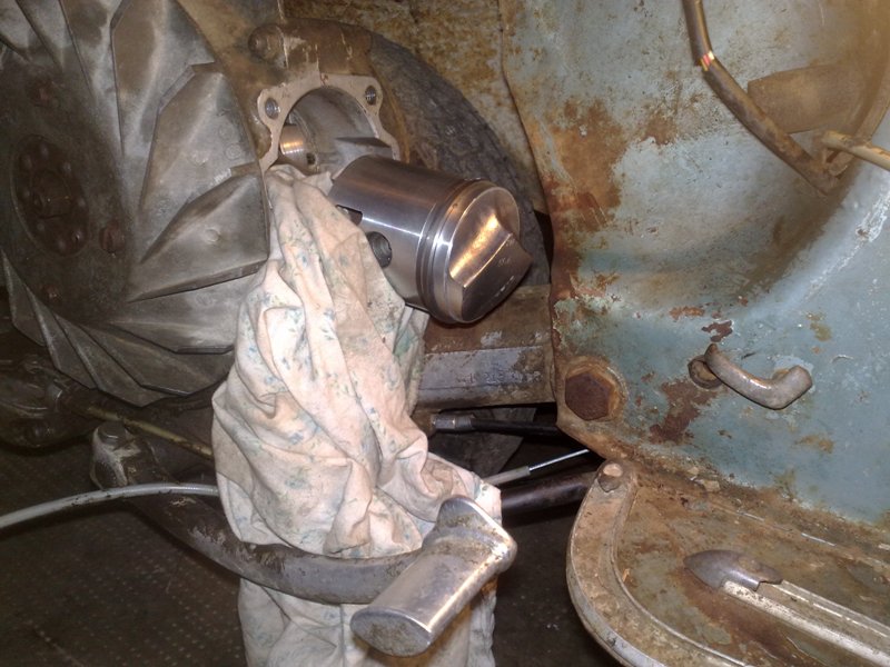

cmq il mio motofornitore è riuscito a trovarne uno da 58.6 della Meteor!
Ho speso 100€ compreso la rettifica.
109,07 KB
L'ho montato e ho provato a mettere in moto: dopo 10 spedivellate senza tirare l'aria è partita! che emozione!
Soltanto che metà delle pedivellate, vanno a vuoto!
130,64 KB
