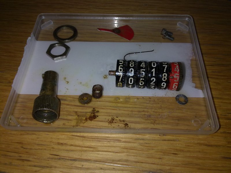

Inserito il - 08/02/2012 : 18:03:49  Mostra Profilo Invia a Obo un Messaggio Privato
Ragazzi, ora voglio provare a ricostruire la lancetta...tentar non nuoce! non rischio niente...
84,49 KB
Per fare la continuazione della lancetta, pensavo a ritagliare una striscia dalla lattina di tonno (la consistenza del lamierino è +o- la stessa), incollarla con l'attak, e dare un velo di rosso.
Ci provo, o potrei fare meglio??
ti ripeto che che vuoi un paio delle lancette che ho postato sopra,
non farti problemi,
mandami il tuo indirizzo via mp che te le invio senza problemi
okkio che il lamierino è molto sottile devi lavoralo a mano con una piccola lima, se usi forbici ti si arrotola come una biscia

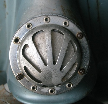

raga, vi chiedo qualche consiglio generale:
il coperchio del selettore delle marce, sono tutti uguali o devo stare attento che ne esistono 50 tipi diversi?
la ghiera faro è marchiata Siem? La mia sembra di no!
il claxon giusto è con o senza scritte? cromato o lucidato?

Inserito il - 16/02/2012 : 21:26:03  Mostra Profilo Invia a boris10 un Messaggio Privato
La prima foto che hai postato è la foto del clacson della mia VBA e non ha nessuna scritta.
Credo sia originale

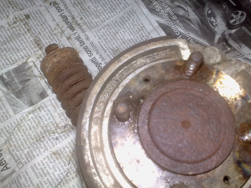

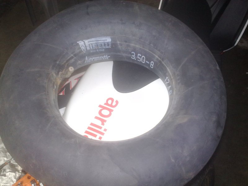

Volevo mostrarvi due cosette: ganasce marchiate piaggio e camera d'aria pirelli........in teoria non sono mai state cambiate!?

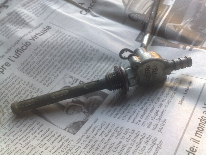

Il serbatoio devo ammettere che è davvero in buono stato; infatti ha solo qualche punto di ruggine sul fondo e quindi non lo toccherei....
...però il rubinetto è intasato perchè su "apri" o "chiudi" la benzina non scende.....
...il filtro della benzina come si sfila? almeno lo pulisco per bene!
ma è il suo?
103,03 KB
Inserito il - 25/02/2012 : 15:50:58  Mostra Profilo Invia a n/a (ex wyatt) un Messaggio Privato
il rubinetto è lui... dalla vbb si passa a quello con decantatore...

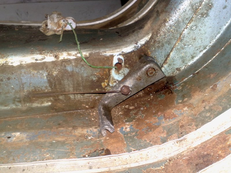

Come mi consigliate di estrare il perno? o provato con un cacciavite appositamente deformato per far leva, e anche con una pinza.... ma è proprio ancorato!
121,7 KB
boris10
Fumetto
Prov.: Catania
Città: catania
1593 Messaggi
Inserito il - 26/02/2012 : 19:28:49  Mostra Profilo Invia a boris10 un Messaggio Privato
121,7 KB
Obo se guardi con attenzione il mio post vedrai che ho spiegato anche in questo caso come intervenire.........
