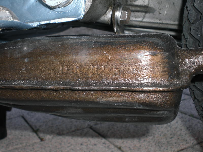

Obo ha scritto:

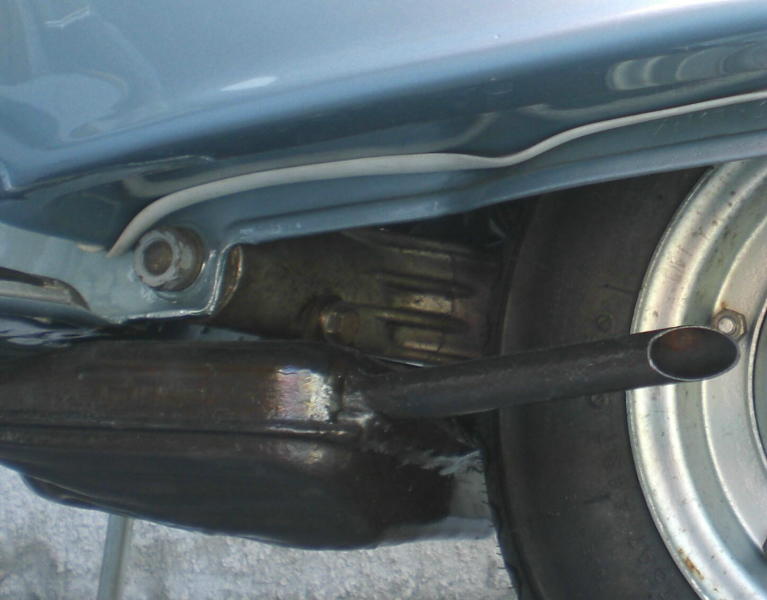

Vi chiedo un chiarimento:
-è normale che la marmitta sia tagliata a fetta di salame? Perchè su vespatecnica è diversa
E' giusto che sia tagliata in quel modo. La marmitta reca la giusta dicitura di omologazione? Penso di sì, ad occhio è originale.

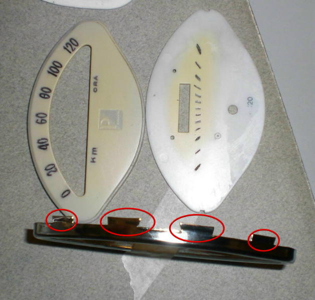

Obo ha scritto:
-come faccio a smontare il tachimetro a ventaglio? devo forzare la ghiera cromata? perchè ho paura di spaccare tutto
Sì, devi allargarla nella parte ribadita. Se incontri difficoltà, meglio sacrificare la cornice, piuttosto che altri pezzi.
quotissimo
A conferma ti allego foto della mia
per la sigla di omolog. sulla marmitta :
1. per le prime (1958-59) veniva riportato App. IGM 702/87/S
2. per le successive (1960) era riportato IGM 0112S
(del resto per la vba eistono due differenti schede tecniche omologative)
Per la ghiera : devi sollevare le alette (vedi foto) con un piccolo cacciavite a taglio e raddrizzarle delicatamente (usa 1 piccola pinza a becchi curvi)

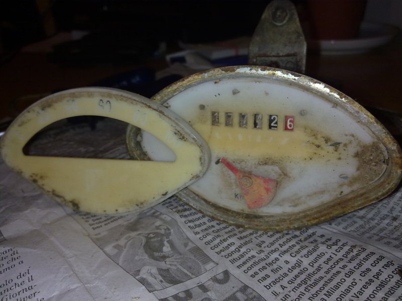

Inserito il - 01/02/2012 : 17:52:21  Mostra Profilo Invia a Obo un Messaggio Privato
grazie mille! la marmitta il codice non lo vedo perchè è molto arrugginita e nemmeno dopo una bella spazzolata riesco a leggere il codice...
...si intravede a malapena qualcosa! Cmq di sicuro è originale
Ora sto smontando il contakm........e mi sono bloccato!
come si toglie la lancetta???
ho paura di fare danni!

chris81
Città: genova sestri p.
168 Messaggi
Inserito il - 01/02/2012 : 22:01:37  Mostra Profilo Invia a chris81 un Messaggio Privato
ciao obo
intanto bell'acquisto :) ne ho presa una anche io poco tempo fà ma non ti dico il prezzo se no mi insulti..........:)
per la lancetta è messa a pressione tenendo con una pinzetta il perno centrale dovrebbe sfilarsi.....ovviamente nel mio non sono riuscito a farlo.....vuoi mantenere lo stesso contakm?????dove trovi i pezzi di ricambio????sopratutto la ghiera che non la trovo e la lancetta????????

Obo
Città: Varese
932 Messaggi
Inserito il - 01/02/2012 : 22:22:15  Mostra Profilo Invia a Obo un Messaggio Privato
sei tu che l'hai pagata poco! non io che lo pagata tanto!
cmq ho provato a forzare ma non esce......domani metto qualche sgrassatore e svitol e spero!
chris81
168 Messaggi
Inserito il - 01/02/2012 : 22:34:40  Mostra Profilo Invia a chris81 un Messaggio Privato
eh si in effetti si.........ahhh c'è da dire che l'ho pagata anche cosi poco perchè è radiata d'ufficio ma c'è sia targa che libretto che foglio complementare........ahahahhahahahahahah.........
per la lancetta prova a matterci dello svitol o cose simili.....deve venire cavolo,un mio collega dice "come celll'hai entrato ce lo devi uscire" :D:D:D

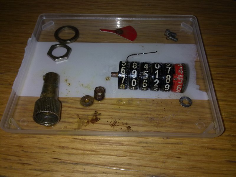

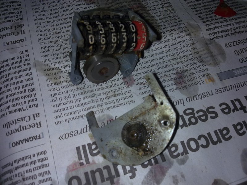

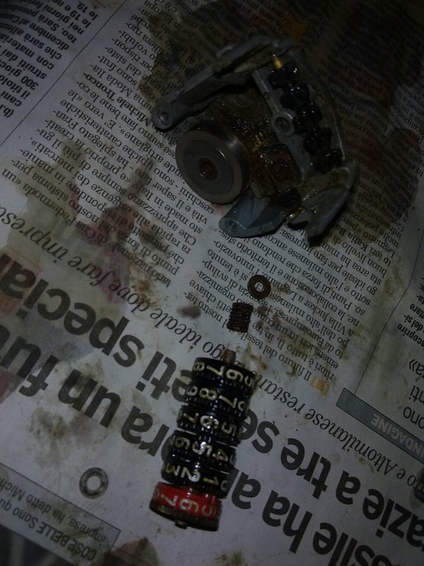

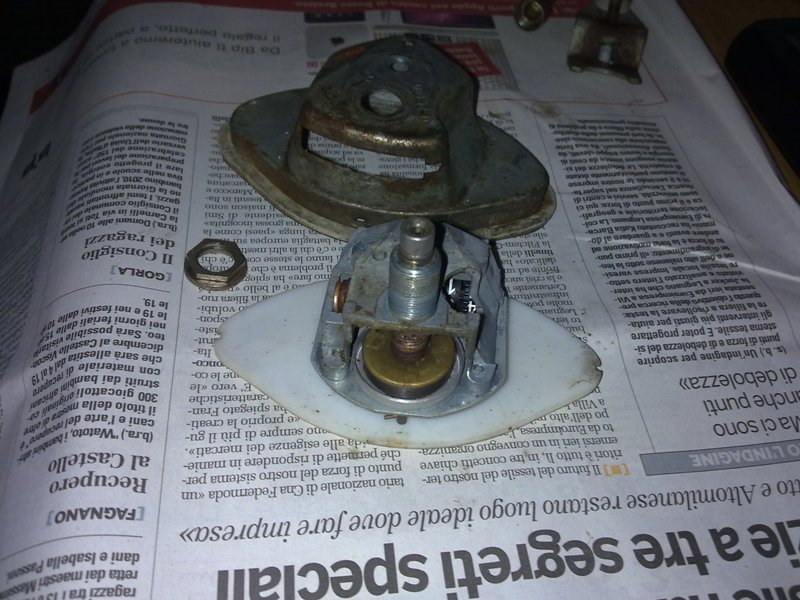

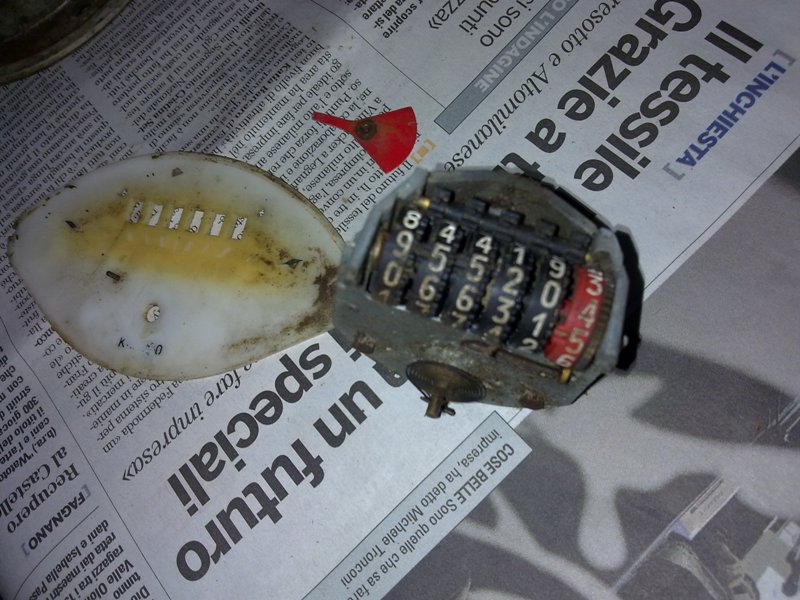

Inserito il - 03/02/2012 : 16:58:57  Mostra Profilo Invia a Obo un Messaggio Privato
eccoci qua.....
120,32 KB
121,86 KB
122,81 KB
112,42 KB
84,49 KB
adesso pulisco e rimonto tutto
devo tener conto di qualche accorgimento in particolare?
alfred
c.t.
1436 Messaggi
Inserito il - 04/02/2012 : 15:24:19  Mostra Profilo Invia a alfred un Messaggio Privato
Obo ha scritto:
eccoci qua.....
che dirti.....
se segui bene la descrizione superminuziosa fatta da marco.87 nella discussione di boris 10 (vedi pagg. 5 e seguenti)
qui : http://www.vespaforever.net/forum/topic.asp?TOPIC_ID=25768
non avrai problemi
Attento alle plastiche : non usare solventi, ma solo acqua e sapone "très doucement"
"with great delicacy"
"mit großer Delikatesse"
"chiane chiane guagliò"

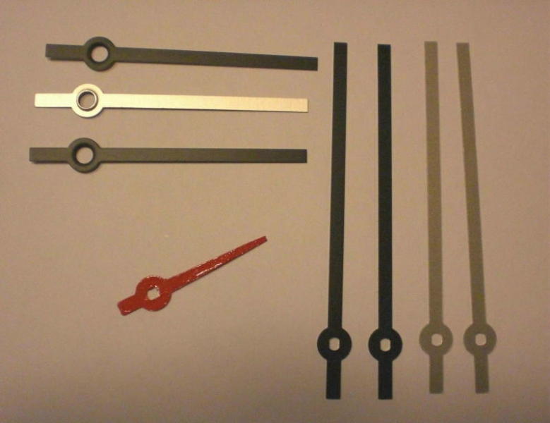

P.s. per la lancetta :
recupera un lamierino molto sottile e prova a risagomarlo sulla base del tuo moncone.-
Oppure vai da un orologiaio, magari fra i ricambi ne trovi una simile
e, al limite, potresti tenere il tuo moncone per l'ancoraggio e fare una prolunga a misura con il ricambio, incollandola in sovrapposizione al moncone (colle specifiche x metalli tipo attak)
(lancette simili si usano per sveglie e/o orologi da parete)

per sfizio, sono andato a vedere dal mio orologiaio
ho trovato queste.-
Sono in lamierino, e così, senza troppe misuree pretese,
ne ho sagomato una con una piccola lima
Se ne vuoi un paio fammi sapere
ciao alfred
