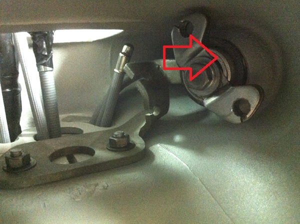

intanto un dubbio:
dagli spaccati non capisco bene...
ci deve essere uno spessore così, come in foto? (scusate la bassissima qualità, ma l'importante è che si capisca)
oppure lo spessore è da mettere alla fine del tubo, dentro al manubrio?
48,85 KB
Inserito il - 06/10/2013 : 06:13:23  Mostra Profilo Invia a et3jeans1976 un Messaggio Privato
Va dentro
Cambio e manubrio stanno assieme senza spessori.
Obo
Città: Varese
932 Messaggi
Inserito il - 07/10/2013 : 22:01:07  Mostra Profilo Invia a Obo un Messaggio Privato
ok allora tutti gli spessori sono alla fine lo sospettavo ma ho chiesto per sicurezza
300,67 KB
vi chiedo una curiosità...
la rondella come questa cosa serve? serve per impedire la rotazione o qualcosa del genere immagino??
42,59 KB
io ne ho una invece di 2 (ne va una per lato)
La compro e la metto, ma almeno vorrei sapere la sua funzione (visto che prima non c'era!)

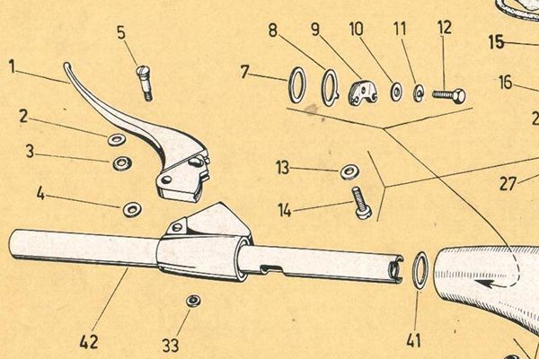

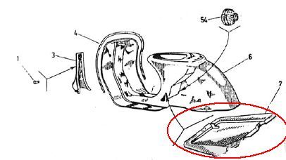

Il dente del rasamento va inserito nel foro che trovi sulle boccole dei comandi.
ti allego un esploso ( VNB tanto è uguale )
203,06 KB

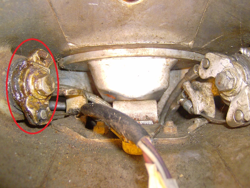

se non sbaglio il dente va nel pezzo 9 della foto di teocarper per limitarne la rotazione
135,34 KB

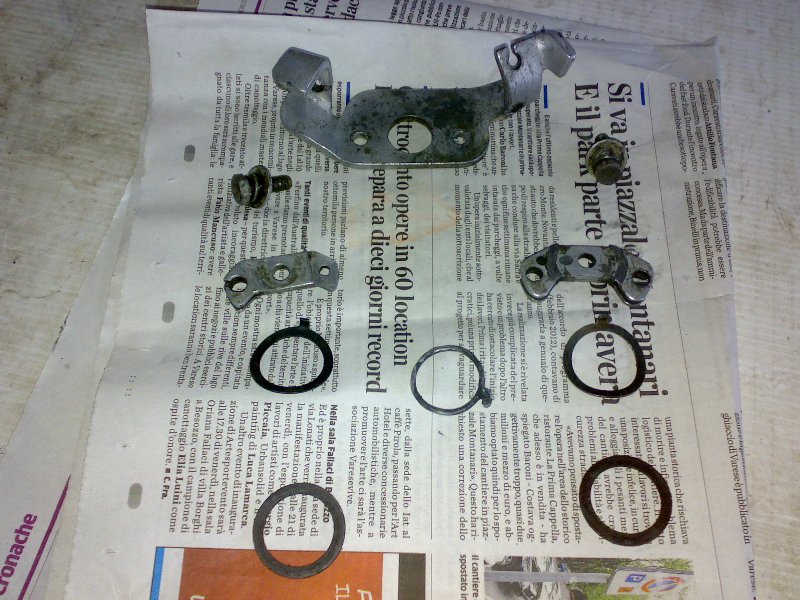

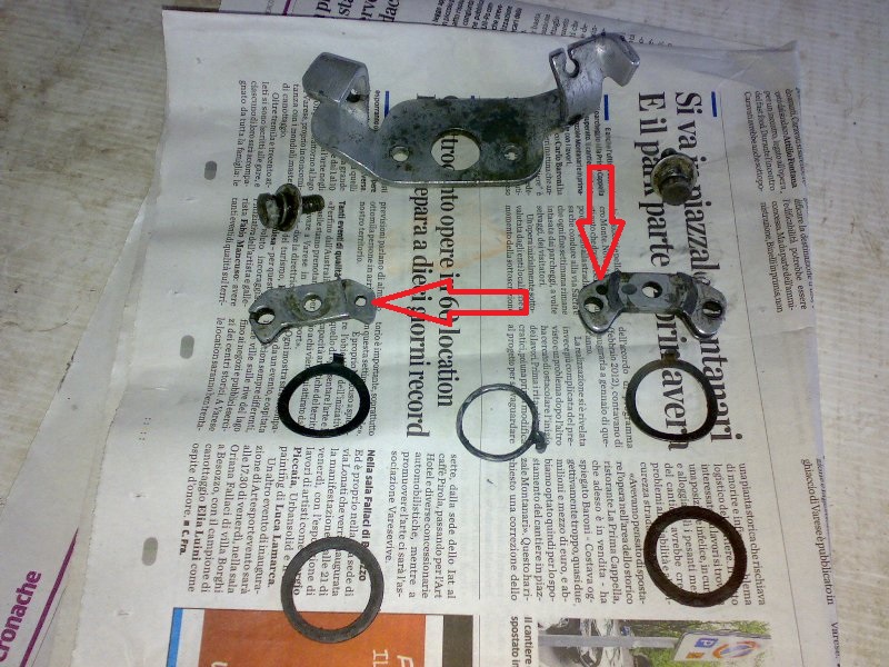

la situazione adesso è questa:
ho comprato la rondella elastica col dente...prima era montata quella al centro (costruita per sostituire quella originale)
144,88 KB

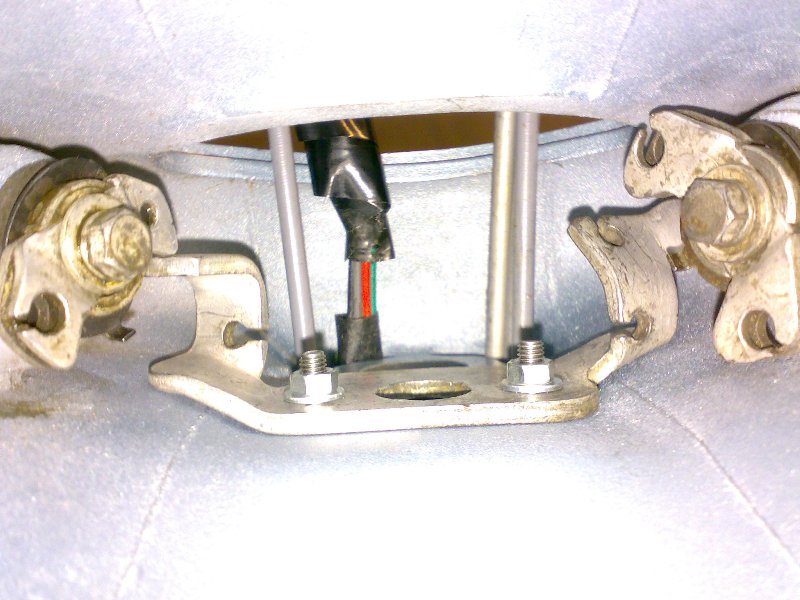

Una volta montate stanno così:
101,28 KB
Le ho messe come dicono gli spaccati (con la linguetta verso il basso), però ancora non capisco a cosa serva!
e poi quando ruoto il semimanubrio, ruota pure la rondella che è schiacciata...
e poi un altra cosa: queste bussole stanno per le marce e per il gas e basta? o anche freno ant. e frizione?

no il dente va dentro (nel forellino) della levetta di comando (pezzo 9) della foto di teocarper non fuori
quando ruoti le manopole ruotano anche la levetta di comando cambio (particolare 9) a sinistra o gas (dal lato opposto)
196,5 KB

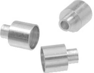

per le bussole che vanno sui capicorda invece?
n/a (ex visionario)
fem2
1302 Messaggi
Inserito il - 12/10/2013 : 12:54:22  Mostra Profilo Invia a n/a (ex visionario) un Messaggio Privato

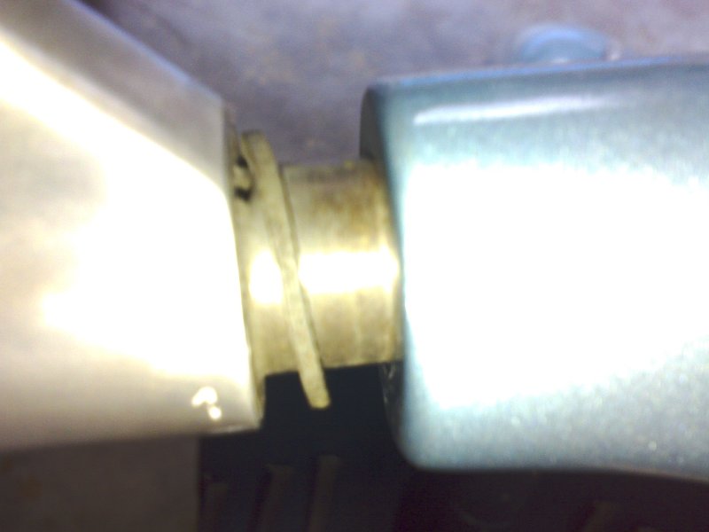

Tra manubrio e cambio ci va una rondella larga specifica che ne limita il gioco, è il pezzo numero 41. Se non la metti balla e vibra tutto.
Obo
Città: Varese
932 Messaggi
Inserito il - 12/10/2013 : 13:44:26  Mostra Profilo Invia a Obo un Messaggio Privato
larga come questa?
48,85 KB
Questa larga l'ho montata all'interno a contatto con quella elastica col dente...
lato marce 3 rasamenti;
lato gas 2 rasamenti.
allora ne devo comprare un altra!
Obo
Città: Varese
932 Messaggi
Inserito il - 16/10/2013 : 13:24:28  Mostra Profilo Invia a Obo un Messaggio Privato
credo di aver risolto...ora le rondelle elastiche fanno il loro lavoro Infatti vengono compresse, e ruotare il semi-manubrio risulta più "duro"...e con la rondella che mi ha detto visionario, adesso non ha più gioco!!

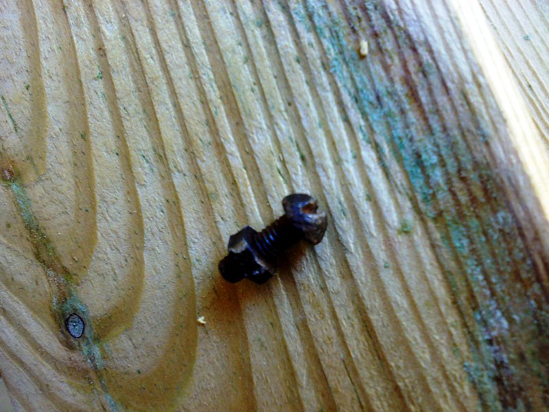

1) le viti del claxon e della targa sono così?Immagine:

viti a testa bombata
