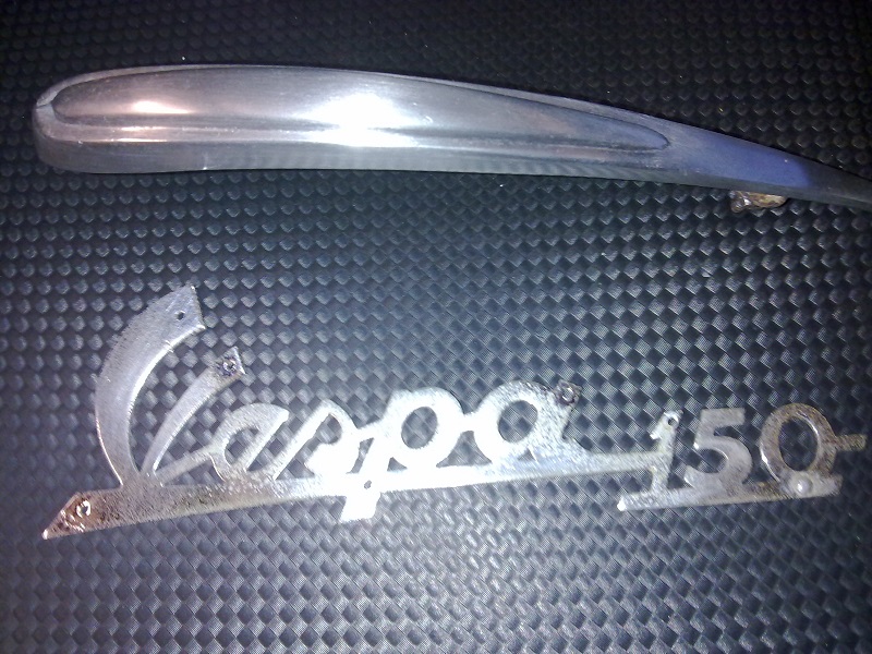

Cresta del parafango lucidata, viene così...
215,91 KB

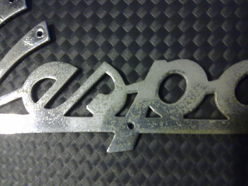

la scritta cromata non riesco a ripristinarla...lo spagliettata con una paglietta che non graffia, e un pò è migliorata, ma non è messa bene ancora!
183,31 KB
si può sistemare oppure la devo comprare nuova?
Inserito il - 01/09/2013 : 11:24:14  Mostra Profilo Invia a XXX VESPA XXX un Messaggio Privato
fai ricromare quella scritta

però siccome è l'unico pezzo che dovrei far cromare, di sicuro spendo meno a prenderla nuova, visto che costa 7€

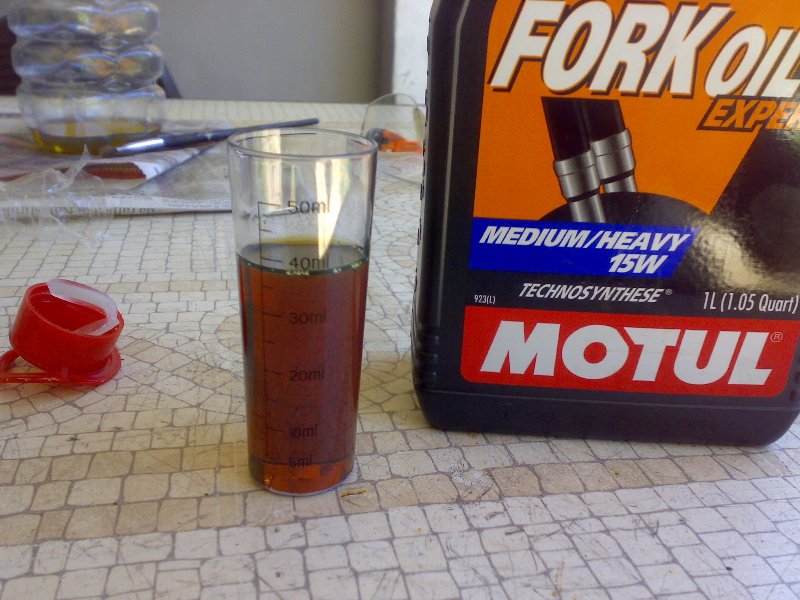

Preparazione sospensione anteriore con 38ml di olio 15w

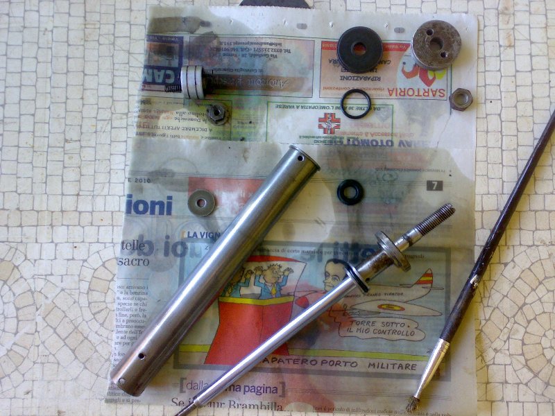

Una volta montato sarebbe così: è normale che quanto lo comprimo, poi non si ri-espande? A farlo tornare indietro ci pensa la molla immagino!
119,64 KB
Ho pure messo il feltrino! preso spunto da kiwi
87,39 KB

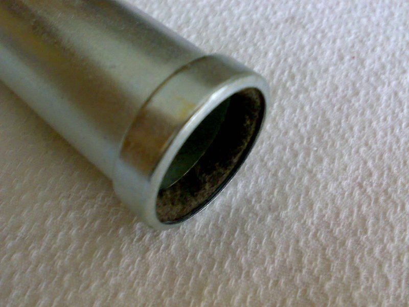

ora gli metto la molla e il silent superiore

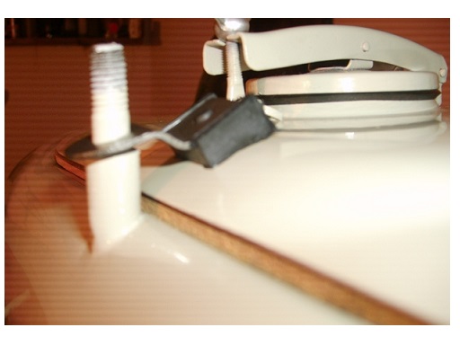

96 KB

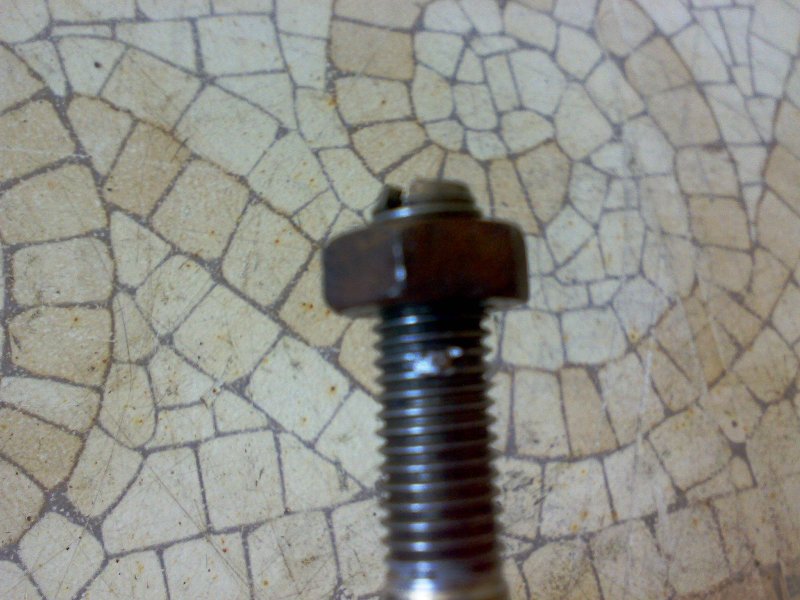

è normale che ci sia un punto di saldatura?
a me sembra innaturale, ma potrebbe servire come fermo per il cappellotto!
magari dico una caxxata!

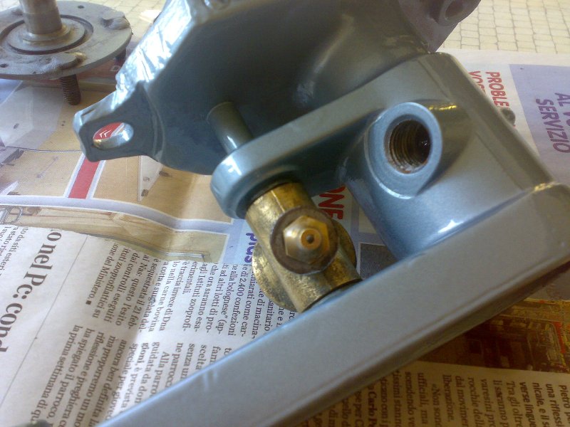

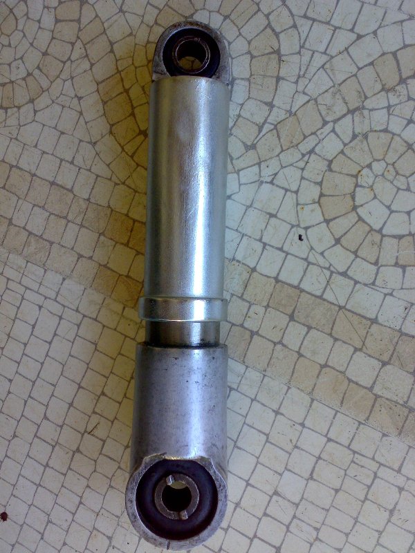

ora posso iniziare a montare la forcella, ed ecco il primo dubbio:
mi sono dimenticato come un asino, di togliere il supporto della molla (quel coso d'ottone)...come si toglie? così gli cambio i rullini e l'o-ring!
99,48 KB

devi sfilare il perno che ci passa in mezzo, il problema è che nella parte dove quel perno è a nudo è stato verniciato, e essendo a contatto col piatto del mozzo, se lo muovi rompi tutta la vernice, è un lavoro che andava fatto prima, ormai ti conviene tenerlo così...
il punto di saldatura non è normale che ci sia, strano poi che l'abbiano fatto! ma come hai fatto a smontare la parte superiore dell'ammo con quel punto??

il pezzo di ottone lo vorrei smontare perchè ho notato che traballa un pò! e potrebbe mancare un rullino!
pazienza se rovino la vernice: poi gli rifaccio un ritocco col pennello, e andrà più che bene visto che è una parte nascosta!
ecco cosa succede a fare le cose "di fretta" bisogna pensare 2 volte per ogni cosa! comunque nulla è perduto...
per sfilarlo immagino che debba martellare in questa direzione giusto?

e per la saldatura sul filetto, cosa mi consigliate?

no devi battere al contrario perché dalla parte del tamburo per intenderci quel perno ha la testa più larga di 1 mm per tenere il fermo "omega" che blocca le ganasce, quindi dal dentro non ci passa. sviti il dado che tiene il perno e batti
per il punto di saldatura sul filetto, puoi metterti li con pazienza a limarlo bello preciso, oppure ti procuri una filiera e lo ripassi con una femmina

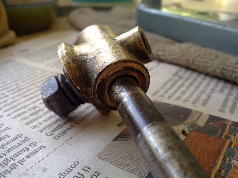

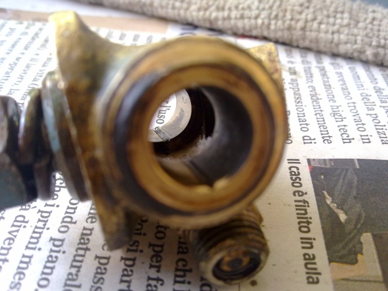

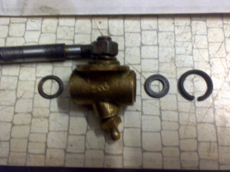

ho deciso di smontare il supporto di ottone perchè traballava un pochino ed ho pensato che mancasse un rullino:
dopo averlo smontato, noto con sorpresa che non c'è nemmeno un rullino!ecco perchè aveva un pò di gioco!
però vedo che non ci sarebbe nemmeno lo spazio per rullini!
88,15 KB
86,9 KB

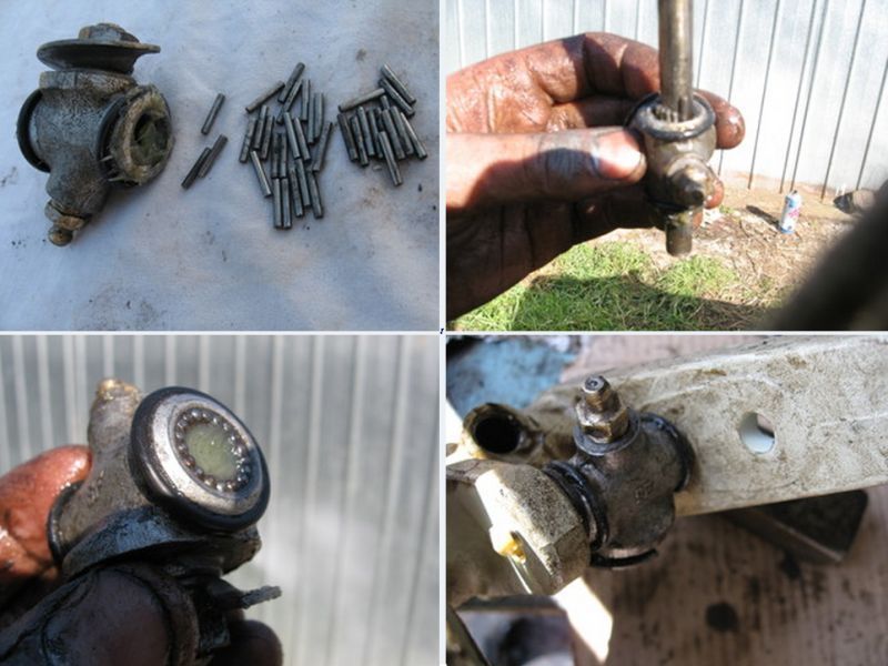

nella faq che ha fatto poeta sul rimontaggio della forcella, si vede che i rullini ci sono:
77,62 KB

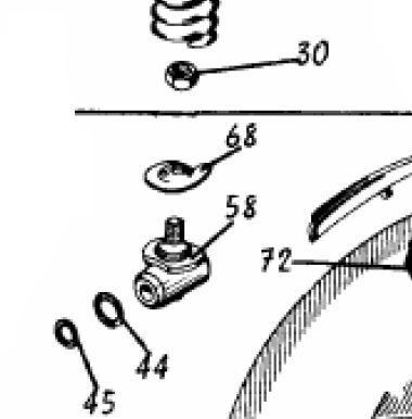

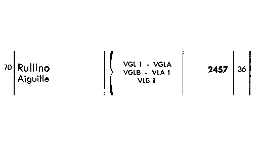

allora sono 2 modelli diversi?
negli spaccati che ho ci sono...
21,04 KB
mentre in quest'altro no...
19,75 KB
o la vba non aveva i rullini, oppure non so! ditemi voi
Io inonderei di grasso e basta a questo punto...e non ci sarebbe stato bisogno nemmeno di smontarlo allora

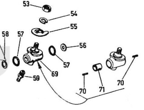

certo che la vba aveva i rullini....ma non nel mozzetto... solo nelle 2 boccole della forcella
leggi bene sul catalogo ricambi che hai ... nella tua prima foto i rullini non sono per la vba
per non far ballare tutto ricordati di mettere le 2 rondelle piane e i 2 oring ai lati del mozzetto

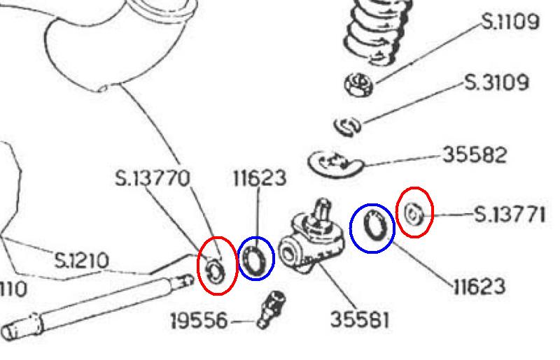

eh kiwi, io non ho gli spaccati con la descrizione, ma solo con i disegni! però ho trovato quest'altro che anche se manca la descrizione, si capisce bene!
in blu gli o-ring (stesso codice) in rosso le rondelle che sono diverse.
44,53 KB
Infatti rimonterò così, come mi avevi detto te
83,27 KB
Diciamo che ho fatto bene a smontarlo anche se in qualche punto è andata via un pò di vernice, nonostante avessi preso tutte le precauzioni del caso!
La differenza sta che avrà 2 o-ring nuovi, invece di solo 1 rotto
e poi così lo posso ingrassare meglio
