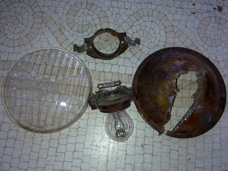

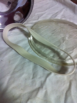

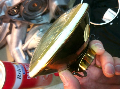

poi ho fatto come ha detto il dotto...
...almeno il vetro è salvo!
118,21 KB
ho provato a sollevarlo un pò con un cacciavite fine, però se forzavo rischiavo di rompere il vetro.
Vorrà dire che mi compro una parabola nuovaTanto già dovevo spender soldi per ripristinarla...

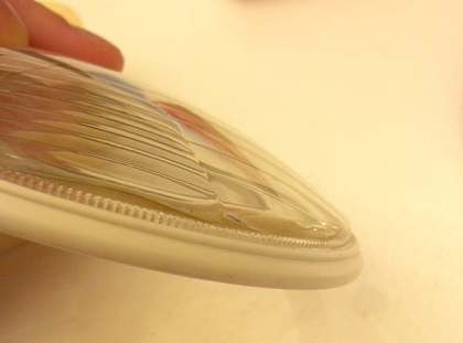

Ho trovato una guarnizione bianca che quasi si sbriciolava, tra il vetro e la parabola...
...magari per sostituirla ci metto uno strato di silicone, così mi fa anche da collante e rimane bella fissa! che dite?

guarda che vendono la guarnizione apposita

puoi anche dare un velo di silicone non acetico (corrosivo per gomma) fra il vetro e la gomma

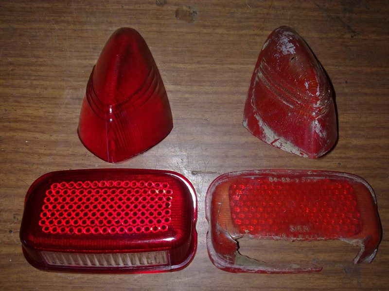

vi metto la foto delle gemme del fanale post.
107,27 KB
lo preso da p4scoli, ed è pure marchiato siem!
meno male....ed è molto molto molto simile all'originale!

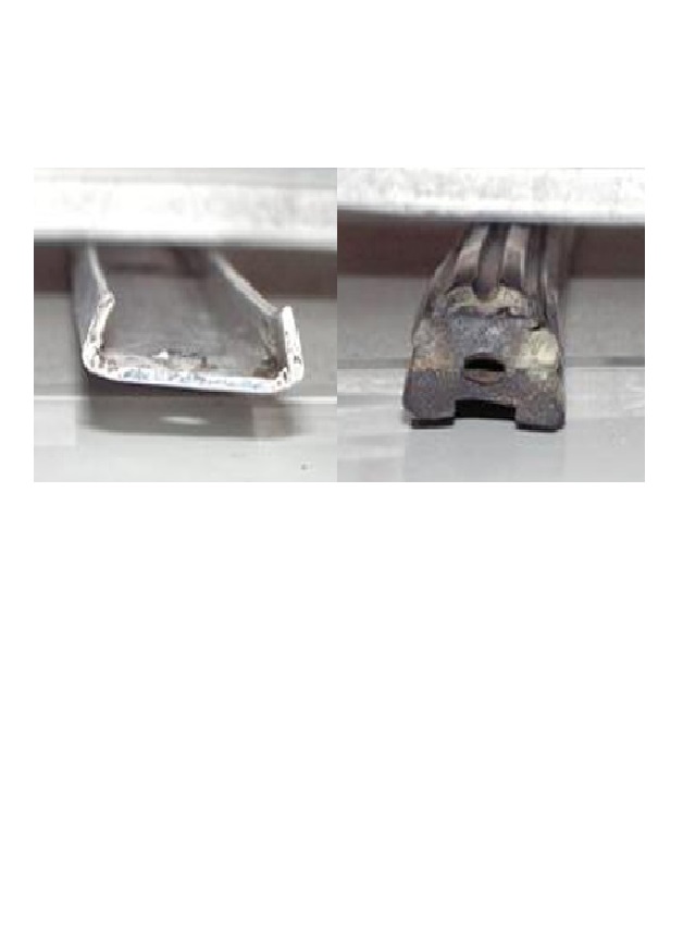

18 mm larghezza alla base
solo spazzola di rame, ottone ecc non lucidarli devono rimanere alluminio opaco

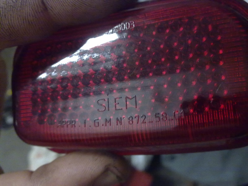

Ecco qui et3...
si può vedere che la scritta siem è un pò diversa, ma i codici sono uguali...
133,32 KB

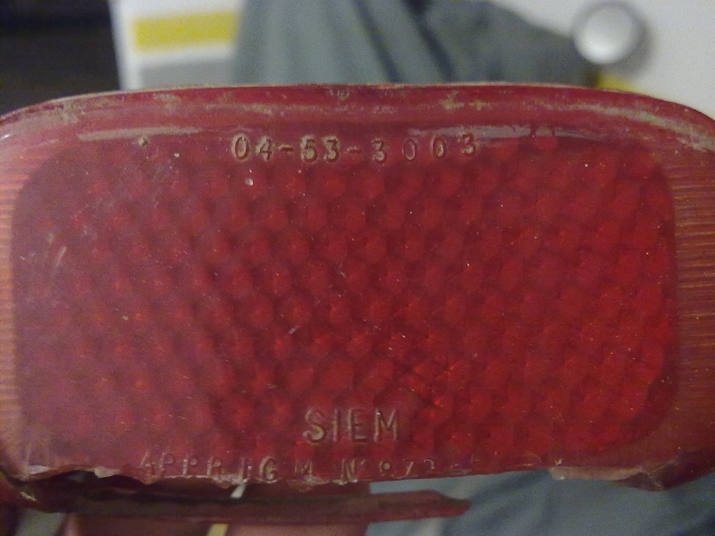

questo vecchio anche se è scassato, non ho il coraggio di buttarlo; in queste condizioni lo posso vendere a 50€
137,6 KB
se i codici non li leggi bene, te li trascrivo:
sopra "04-53-3003"
sotto "APPR.I.G.M N°872_58_C1"

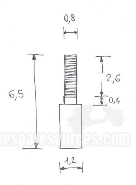

Io, in vari topic ho chiesto cortesemente le misure per ricreare i perni che fissano la sella al telaio della VB1, mai avuto una risposta....

scusa salvo sono forse questi i perni che cerchi?

Si Kiwi grazie, intendevo proprio quello!

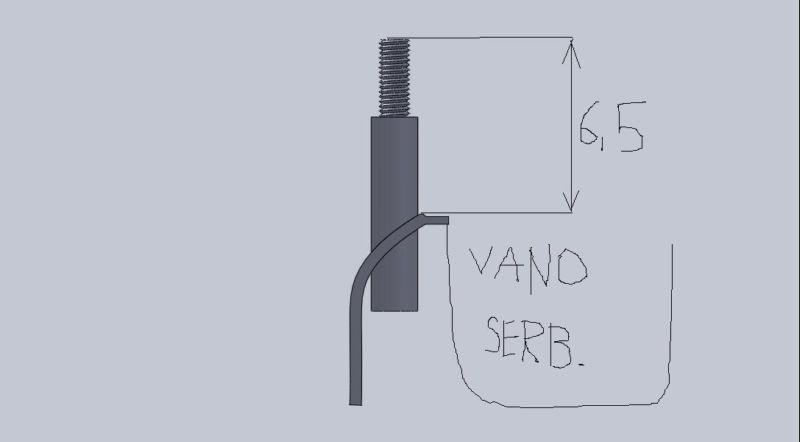

Dato che hai la struzzo, mi potresti confermare se quel 6,5 è riferito dal piano serbatoio come nella figura sotto?
18,45 KB
