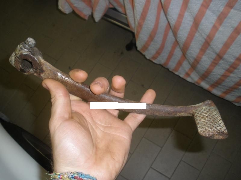

si alfred, la mia è del gennaio del 59.
Per capirci aveva questa pedivella:
89,54 KB
Quale devo comprare allora?
Un altra uguale alla mia, ovvero della vna? oppure una in ferro cromato?
nn so, ditemi voi.

caro obo
ritengo che le foto da me allegate siano della pedivella originale in ferro (cui devi mettere il gommino nero quadrettato cod 49642)
a conferma di ciò puoi vedere a) catalogo ricambi vespa vba, b) manuale officina vespa vba c) libretto uso e manutenzione (con foto di vespa dell'epoca) d) VT e) foto dell'epoca
se la tua pedivella ha la stessa forma e simile lunghezza potrai tenerla come campione e prenderla in ferro se il tuo telaio (scusa non motore) rientra nei numeri sopraindicati... se il mille righe è recuperabile e non vuoi spendere o non la trovi in ferro anche se di alluminio la puoi far cromare lo stesso (se vuoi un cromatore su pezzi di alluminio fammelo sapere)
...non escludo che in passato posssno aver messo la pedivella della vna anche in concessionaria piaggio, ma mi sa più di aftermarket o di pedivella più corta per evitare rotture
un restauro lo farei seguendo una documentazione originale... anche io sulla mia vl1 ho trovato il devioluci della vl2 (che sarà stato montato 60 anni fa) ma comunque non è nato per la vl1
ritengo (ma aspetto conferme più qualificate delle mie) che nel 58 e in quasi tutto il 59 sia stata montata la pedalina in ferro della foto, per poi passare all'alluminio con aggiunta di rondella spaccata

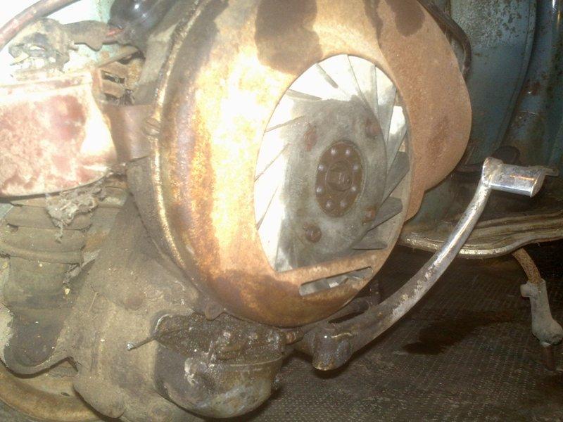

questa invece è la pedivella in ferro della vna del 58... foto presa in prestito da altroforum (VR)
75,31 KB
kiwi
Inserito il - 20/08/2013 : 20:19:37  Mostra Profilo Invia a et3jeans1976 un Messaggio Privato
75,31 KB
Questa è quella che ho io..... Allora non è quella giusta...... Vfc......

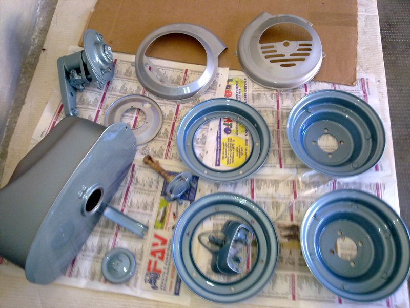

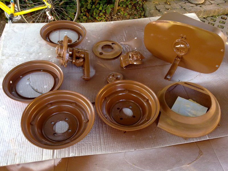

Inserito il - 22/08/2013 : 12:10:59  Mostra Profilo Invia a Obo un Messaggio Privato
Vabbè vittorio, tanto la puoi rivendere a qualcuno! non sono stati soldi buttati...oppure visto che ci sei, la prossima sarà una vna!
Cmq visto che la mia rientra nella prima parte della produzione, ne cercherò una cromata, e gli metto il gommino a quadretti e non a righe!
Intanto ultimi pezzi verniciati

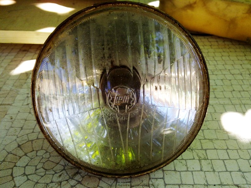

Per revisionare il fanale, vorrei tenere buono il vetro e comprare o cromare la parabola interna...ma come la posso togliere?
127,35 KB
Inserito il - 22/08/2013 : 12:12:59  Mostra Profilo Invia a n/a (ex wyatt) un Messaggio Privato
il fanale, se provi ad aprirlo, al 90% si romperà... se vuoi prova ma è un bel rischio...
Inserito il - 22/08/2013 : 13:16:03  Mostra Profilo Invia a XXX VESPA XXX un Messaggio Privato
attento al vetro!!
unico consiglio è quello di tagliare in due la parabola e recuperare almeno il vetro.

Inserito il - 22/08/2013 : 15:31:59  Mostra Profilo Invia a Obo un Messaggio Privato
cavolo non pensavo fosse tanto rischioso!
se rompo tutto, nuovo mi costa 70€...ma la parabola e il faro come sono attaccati tra loro? magari se uso il phon?

Inserito il - 22/08/2013 : 17:40:44  Mostra Profilo Invia a kiwi un Messaggio Privato
quoto wyatt e dotto... il vetro probailmente si romperà
le vecchie parabole SIEM avevano il bordino che veniva con apposita attrezzatura rullato sul vetro...prova comunque a vedere se con diluente per gomma e cutter riesci a staccare il vetro (troverai gomma fusa e ruggine) poi potrai far ricromare la parabola (circa 10 euros)
