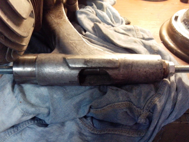

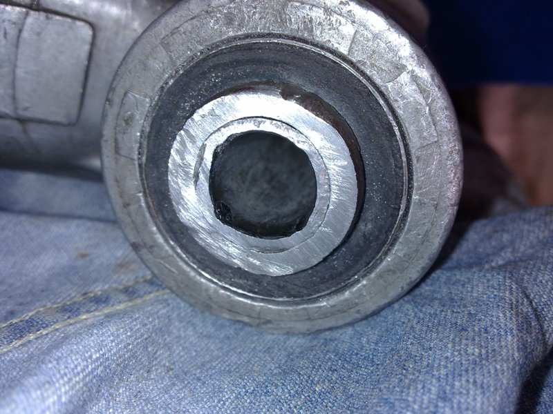

Questi imboccolati mica dovevano essere pure più facili?
83,93 KB
75,34 KB
Ci ho provato in 1000 modi ma il problema è che entrano sempre storti!!!
Poi io smetto di avvitare "l'estrattore" per paura di fare danni!
Qualcuno sa un'altra soluzione?

Nessuno sa dirmi come far entrare i silent dritti?
Inserito il - 28/07/2013 : 12:23:19  Mostra Profilo Invia a Steck81 un Messaggio Privato
Visto che usi questi già imboccolati puoi usare una barra filettata da 10, far appoggiare rondellone con dado sulla base opposta in alluminio(meglio se usi un controdado in modo che sia fisso) dal lato di inserimento del silent metti altro rondellone e dado e tiri giu il silent, olia con olio d'oliva la sede e via giù

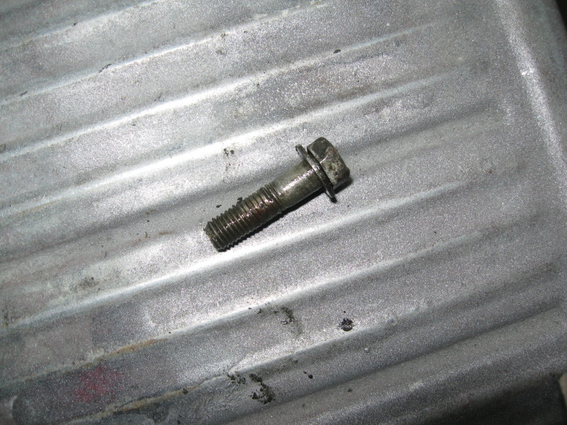

Inserito il - 18/08/2013 : 18:28:33  Mostra Profilo Invia a Obo un Messaggio Privato

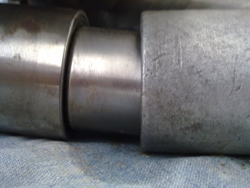

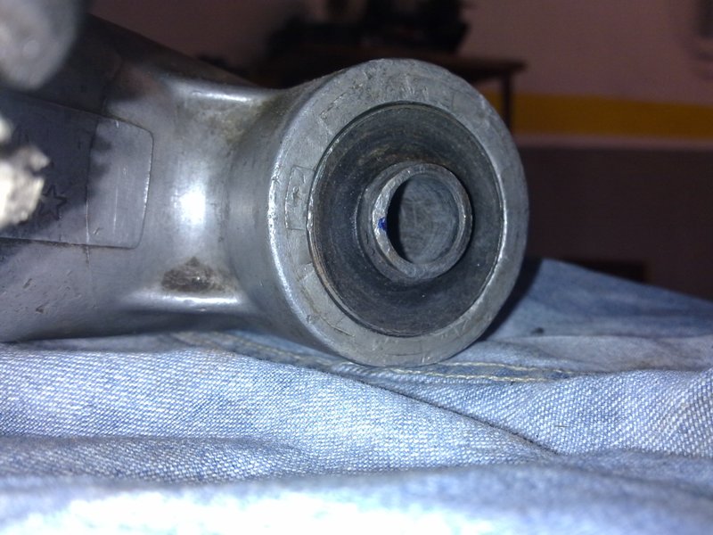

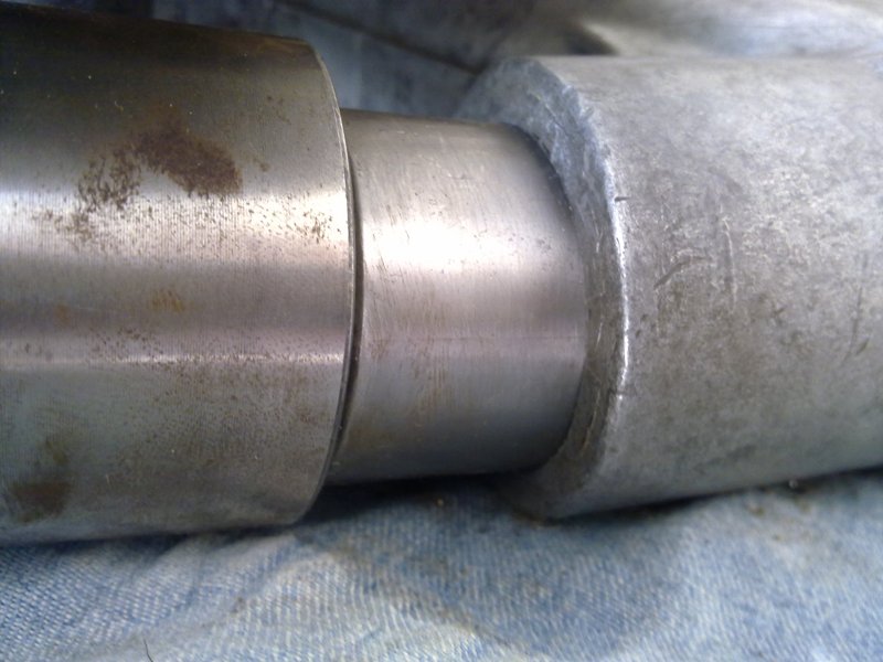

Ho seguito il tuo consiglio steck è infatti sono entrati facili facili sti bast...i!!
Solo che per essere sicuro, al posto della barra m10, ho usato una m14!
Infatti entravano storti perchè la barra m8 si stortava un pochino, e quindi non era ben perpendicolare al silent! Invece la barra m14 era per forza perpendicolare visto che il diametro interno dei silent era 15mm!
Cmq sono entrati tranquilli perchè sono già imboccolati...anche se ho dovuto fare un pò di adattamenti, perchè erano troppo lunghi!

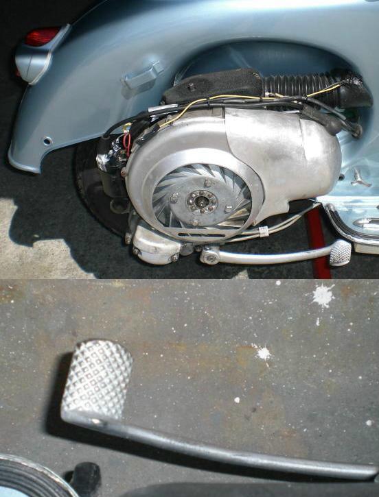

Sapete se la pedivella per la vba (millerighe) deve essere in ferro cromato o di alluminio? perchè non so quale comprare

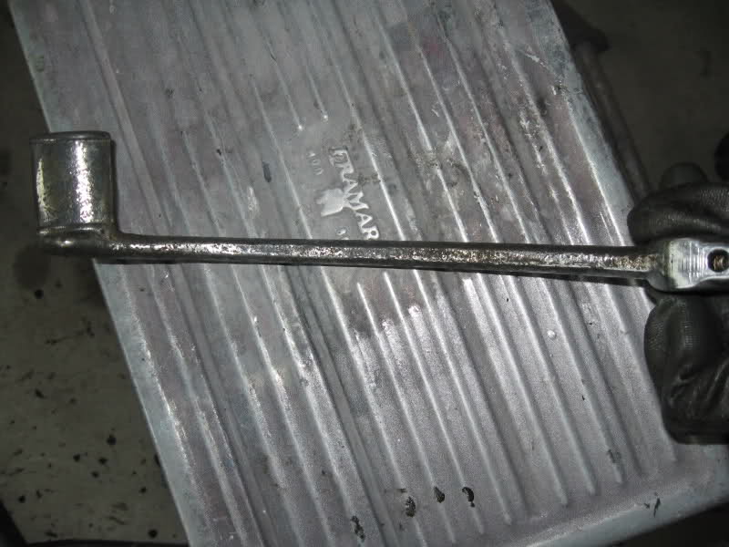

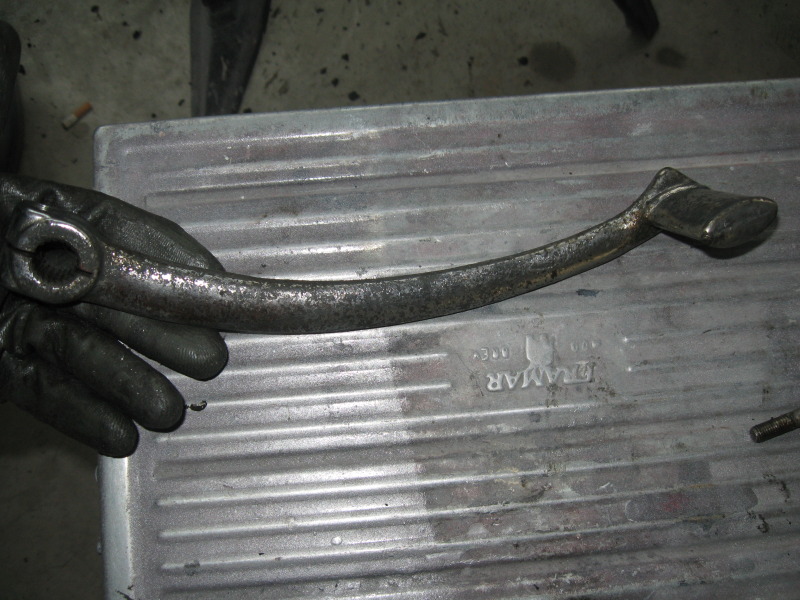

cito a memoria
la pedivella dall'inizio della produzione aveva codice articolo 83986 ed era in ferro
dal numero di motore vba1m 79283 cambiava con articolo codice 87164, che era in alluminio... inoltre veniva aggiunta una rondella spaccata alla rondella piana che già c'era
la sostituzione fu fatta perchè, in caso di caduta, la pedivella in ferro avrebbe spaccato il carter, mentre quella in alluminio si sarebbe piegata o rotta prima di rompere il carter
stai attento a comprarla perchè non è facile da trovare
quella che allego dovrebbe essere l'originale in ferro... da guarnire poi con il gommino retinato... le foto le ho letteralmente "rubate" da un altro utente

se non ricordo male le prime vba
montavano molti particolari delle vna (tipo pedivella in ferro, rubinetto foro piccolo e cuffia in alluminio)
La pedivella che ha messo kiwi non mi pare sia delle prime vba, ma piuttosto delle ultime anni 59/60
la pedivella delle prime vba era sì in ferraccio,
ma zigrinata e senza gommino.
Appena recupero una foto la posto

Inserito il - 19/08/2013 : 19:50:58  Mostra Profilo Invia a alfred un Messaggio Privato
ecco la foto
99,62 KB
e il link di riferimento dove si parlava delle particolarità della vba
